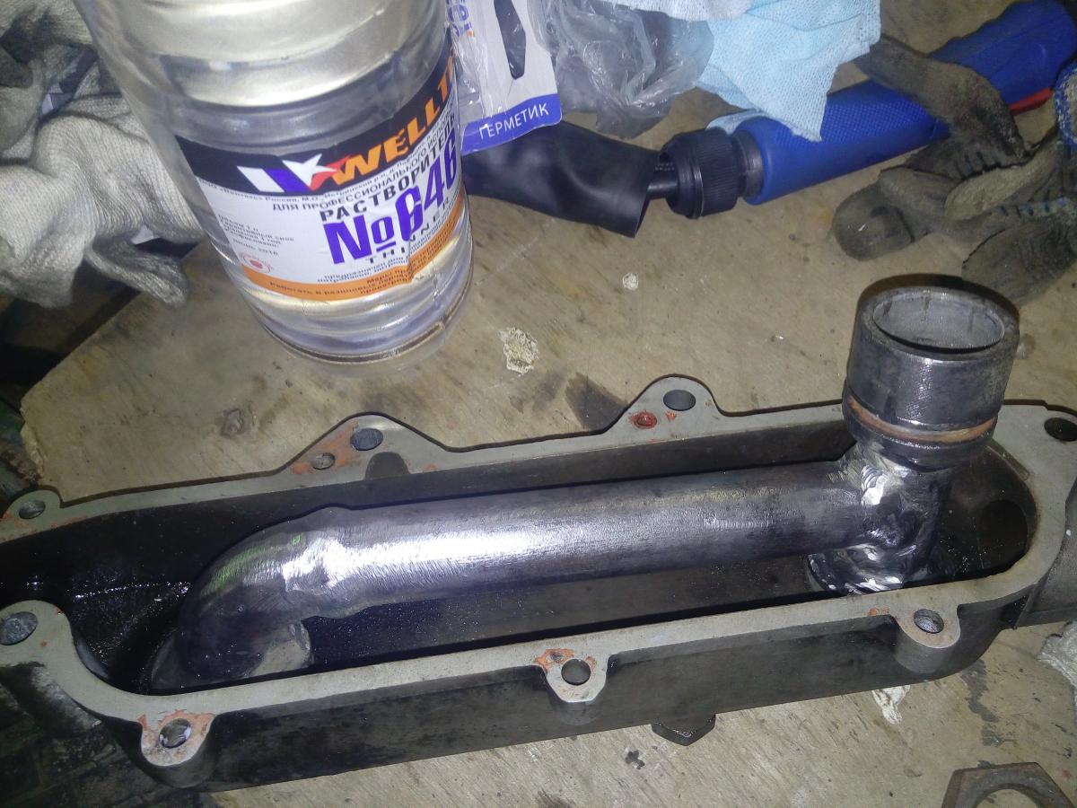

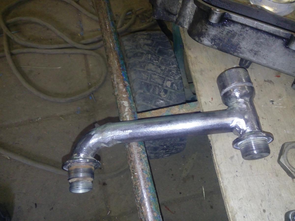

не обязательно нерж. у меня из черняги. 2 трубки и квадратный профиль между ними
главное  чтоб окалина внутри не осталась
колобок
  В 10.09.2016 в 18:47, МихаилZ сказал:
и чтоб при сварке трубки не увело
МихаилZ
и это тоже. мне аргоном варили. там на сгонах   юбочка под  колечко очень тоненькая  электрод прожгет

Сделали маслорадиатор из водопроводных труб на штатных штуцерах. Поездил неделю, но потек антифриз с теплообменника, между половинок сочится, хотя ставил на хороший герметик. Теперь хочу разобрать и поставить прокладку.
Изменено пользователем coba_83
колобок
  В 17.09.2016 в 10:15, coba_83 сказал:
сам вырезать будешь?
coba_83
  В 17.09.2016 в 16:53, колобок сказал:
Да, сам. Паронит есть. Это не проблема.
Но выяснилось, что текло с углового патрубка. Он силиконовый, и, от перепада ночных температур, с него слез хомут. Так же подтекает с верхнего болта, который притягивает корпус теплообменника к картеру двигателя. Попробую намазать герметиком и посадить на медную шайбу (у него шляпка большая).

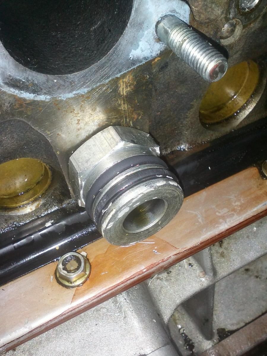

Вот так выглядит штуцер с проточкой под второе кольцо:post-16240-0-10682000-1481450669_thumb.jpg  Кольца подобрал в южке, цена вопроса 10р, по 100р оказались тонковаты. Сколько прослужат не знаю, продавец утверждал что они маслобензостойкие, где то в Украине делают. По хорошему нужно изготовить  другой штуцер длиннее и ступенчатый с более надёжными уплотнениями.  P.S. Сей штуцер забубенил пред идущий владелец.
Изменено пользователем bio-dizel
MARAZMC
  В 11.12.2016 в 10:10, bio-dizel сказал:
Вот так выглядит штуцер с проточкой под второе кольцо:attachicon.gifШтуцер с двумя кольцами.jpg  Кольца подобрал в южке, цена вопроса 10р, по 100р оказались тонковаты. Сколько прослужат не знаю, продавец утверждал что они маслобензостойкие, где то в Украине делают. По хорошему нужно изготовить  другой штуцер длиннее и ступенчатый с более надёжными уплотнениями.  P.S. Сей штуцер забубенил пред идущий владелец.
Нужны еще и термостойкие. Много всего перепробовал, все г. Заказывал на производстве РТИ. Теперь все гуд.
МихаилZ
ваще  не точил не заказывал.  замерял подобрал по каталогу + подставил пласт колечко и забыл.  паз  тут широковат не под наши кольца
bio-dizel
  В 11.12.2016 в 15:51, МихаилZ сказал:
 Не точил, с таким купил в сентябре, а недели две на зад потёк.
МихаилZ
замерял заводское задубевшее колечко.    порвал  его.  профиль 3 / 3.75 мм    диаметры колечка  d / D   26 / 31,5 примерно.   подобрал в магазике вот такие диаметры d/D 26 / 33мм  профиль d 3,6мм. примерно на глаз такие стоят сейчас. ну плюс ещё подставное пласт колечко
Изменено пользователем МихаилZ
колобок
  В 11.12.2016 в 16:36, МихаилZ сказал:
 профиль d 3,6мм.
при жизни моего Штаера,ставил 4 мм
Андрей1985
  В 11.12.2016 в 15:57, bio-dizel сказал:
герметиком мажим кольцо(с той стороны,которая ближе к блоку)
bio-dizel
  В 12.12.2016 в 11:16, Андрей1985 сказал:
Герметика не пожалел, сегодня погрел хорошо, проехал км 120, пока не капает.

Пишу для тех,кого зае... надоела течь масла из-под штуцера водомасляного радиатора.За последние полтора года операция по замене резиновых колечек разных производителей стала для меня как замена расходников с той лишь разницей,что приходилось гробить на это полдня.Вывод:какие бы кольца сейчас не купить-это лотерея не в пользу покупателя.Что я сделал.Никаких дополнительных проточек,токарных,фрезерных и т.д. работ.В "трубу" масляного радиатора,куда входит штуцер из двигателя я поставил медную шайбу диаметром 31 мм,толщиной 1.5 мм и резиновое колечко диаметром 31 мм,толщиной 4,5мм.В результате штуцер,выходящий из двигателя торцом упирается в это толстое кольцо и при затяжке болтов крепления масляного радиатора полностью распирает это кольцо и перекрывает все щели для выхода масла.Это резиновое кольцо(d=4.5мм) покупал на авторынке в запчастях для тракторов за 10 р..Медная шайба нужна для уменьшения зазора,иначе дополнительное резиновое кольцо не разопрёт.
