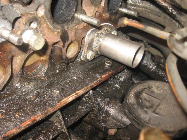

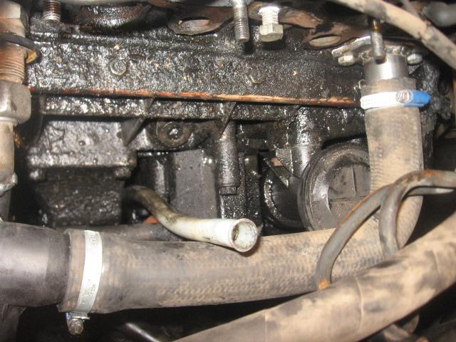

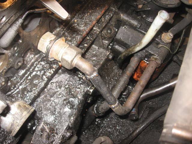

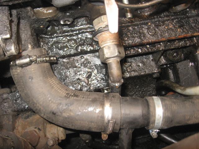

Дмит 0 Опубликовано 7 апреля, 2013 пожалуйста подскажите как сделать напрямую?Выкинул совсем. Поделиться сообщением Ссылка на сообщение Поделиться на другие сайты
ValdeMar 7 Опубликовано 8 апреля, 2013 Тоже неплохо. Поделиться сообщением Ссылка на сообщение Поделиться на другие сайты
SA.DIESEL 293 Опубликовано 8 апреля, 2013 Выкинул совсем.за переделку пять. а вот за состояние твердая двойка (уж очень грязный мотор) Поделиться сообщением Ссылка на сообщение Поделиться на другие сайты
колобок 7 166 Опубликовано 8 апреля, 2013 Выкинул совсем.ЗАЧЁТ! вопрос всем! как себя будет чувствовать мотор летом,без этого девайса? я на всех русских моторах,(по мере износа данного устройства),кастрировал их,но этож не русский мотор Поделиться сообщением Ссылка на сообщение Поделиться на другие сайты
KAZ-DIESEL 1 Опубликовано 8 апреля, 2013 (изменено) плохо будет чувствовать.Даже на совковых Волгах устанавливали радиатор.Радиатор масляный стопудово должен стоять.На ресурсе мотора однозначно сказывается вотрицательную сторону.Ну мотор действительно грязный(что на фото). Изменено 8 апреля, 2013 пользователем KAZ-DIESEL Поделиться сообщением Ссылка на сообщение Поделиться на другие сайты
ValdeMar 7 Опубликовано 8 апреля, 2013 (изменено) Не соглашусь,во многом зависит от наездника...Товарищ уже несколько лет ездит без радиатора,за аптомобилем следит,пробег больше полмиллиона,работает как часики,масло Зик полусинт.А то что грязный,так из под радиатора наверно и гнало...Ща обсохнет и само отпадет :D Изменено 8 апреля, 2013 пользователем ValdeMar Поделиться сообщением Ссылка на сообщение Поделиться на другие сайты
SA.DIESEL 293 Опубликовано 8 апреля, 2013 ЗАЧЁТ! вопрос всем! как себя будет чувствовать мотор летом,без этого девайса? я на всех русских моторах,(по мере износа данного устройства),кастрировал их,но этож не русский моторесть теплообменники устанавливаемые на масляный фильтр , поставит его и будет все окей Поделиться сообщением Ссылка на сообщение Поделиться на другие сайты
колобок 7 166 Опубликовано 8 апреля, 2013 есть теплообменники устанавливаемые на масляный фильтр , поставит его и будет все окейт.е. без него никак? всмысле нормального фунциклирования Поделиться сообщением Ссылка на сообщение Поделиться на другие сайты
Дмит 0 Опубликовано 8 апреля, 2013 за переделку пять. а вот за состояние твердая двойка (уж очень грязный мотор)С датчика положения рейки текло много лет. Разобрал сегодня, конструкция такова что не может не течь. Может не в тему, так пошлите куда надо.Так всё-таки зачем нужен теплообменник (не масляный радиатор на Волге, а именно теплообменник), подогревать или охлаждать масло? Поделиться сообщением Ссылка на сообщение Поделиться на другие сайты
колобок 7 166 Опубликовано 8 апреля, 2013 (изменено) Так всё-таки зачем нужен теплообменникhttp://ru.wikipedia.org/wiki/%D2%E5%EF%EB%EE%EE%E1%EC%E5%ED%ED%E8%EA а про датчик(течь с него) есть тема, течь масла или гонит масло(как то так) Изменено 8 апреля, 2013 пользователем колобок Поделиться сообщением Ссылка на сообщение Поделиться на другие сайты
Дмит 0 Опубликовано 8 апреля, 2013 С теорией я знаком, давно живу. Мне думается что умеренный Московский климат и масло полусинтетика сгладят напряженность. Что толку от теплообменника, если зимой мы стоя в пробке остываем до 50 град. Как дополнительная мера, на лето снять теплозащиту картера, он алюминевый массивный, чем не радиатор, зимой утеплить морду. Поделиться сообщением Ссылка на сообщение Поделиться на другие сайты
