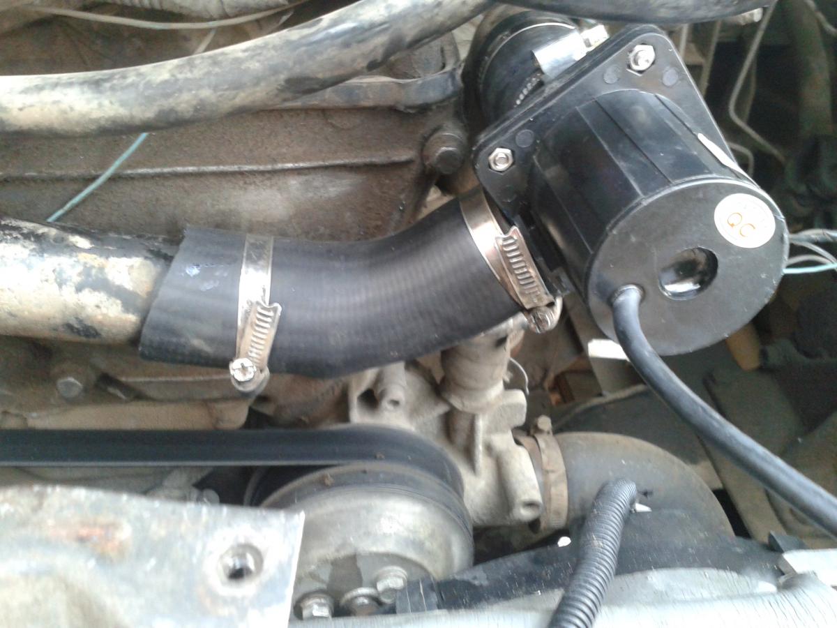

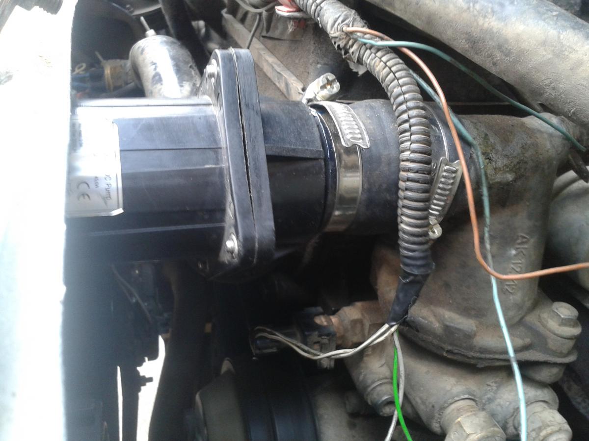

На днях всётаки приколхозил насос в верхний патрубок после термостата. Насос китайский с блоком управления с ШИМ производительность-2500л/час по паспорту. Работает в паре с БАРСом. Впечатления - словами не передать. Теплового удара НЕТ ВООБЩЕ! даже нет ударчика! Фотки выложу и расскажу подробнее.
Вот так у мну стал насос. Вчера катался по городу при +30-красота! Раньше, после остановки двигателя, венты (шнивские) могли молотить в разных режимах до 10мин. Столько времени БАРС контролирует температуру заглушенного двигателя. Сейчас после глушения, даже если двиг. работал под нагрузкой- венты молчат и включаются через 2-3 мин на 40-50% мощности  на секунд 30. Потом, через 3-4 мин могут ещё раз включиться, но уже секунд на 10-15. Без насоса венты могут крутится в жару до 10мин. на заглушенном двигателе. а мощность их в паре 0,5 кВт. Потом заводишь и температура падает до 60гр., т.к. радиатор выстужают а циркуляции НЕТ! В движении тоже на 40-50% мощности и времени стали работать меньше. Помпа на Газеле слабовата и радиатор низко расположен- вот причины закипания, а вы тут какие-то пробки обсуждаете. У мну её (клапана в пробке) ни когда не было ни на одной газеле и проблем не было. Всё пора бежать на работу. Вечером дальше напишу  :)

  В 07.07.2015 в 01:20, gazelist56 сказал:
Вот так у мну стал насос.... (клапана в пробке) ни когда не было ни на одной газеле и проблем не было. Всё пора бежать на работу. Вечером дальше напишу  :)
Не понятно зачем он тут,хммм, а что это за насос такой?
Наша помпа имеет такую производительность .что сними на оборотах патрубок и струю метнётся на 10 метров ...не понятно зачем он...
