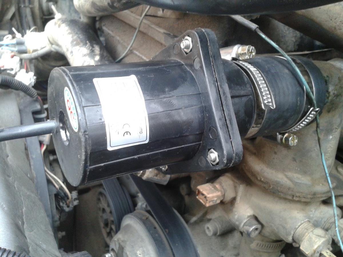

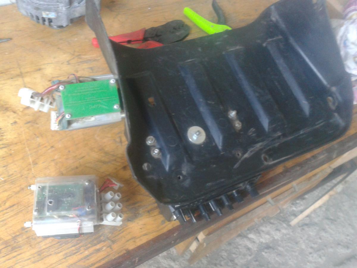

gazelist56 356 Опубликовано 11 июля, 2015 Всё это, даже лучше, я реализовал. БАРС работает лучше предложенной тобой принципа турботаймера. Он не тупо включает венты после остановки двигателя, а контролирует температуру после глушения 10 минут и если нужно включает венты и насос (плавный пуск) на время необходимое для снижения температуры до установленной, точность контроля и шаг установки температуры-1 (ОДИН!) градус.Вчера носился по городу было +33, при установленной температуре включения 81гр. (макс. мощность будет выдаваться вениляторами на 84 градусах, постоянна температура при работающем двиг.-82-83гр., венты постоянно работали на 20-70% мощности). При глушении двигателя через 2,5-3 мин (засекал) венты и насос срабатывали на 5-7 секунд и до 50% мощности, затем иногда через минуты 4 бывало ещё одно срабатывание, но уже на меньшее время и мощнось. Без насоса, после остановки двигателя, венты могли молотить в разных режимах до 10 мин. Короче очень доволен. Я добивался этого результата лет 7, перепробывал кучу разных приблуд и вентов. Сейчас уже даже и не знаю что ещё можно усовершенствовать в системе охлаждения Поделиться сообщением Ссылка на сообщение Поделиться на другие сайты
Slava 67 167 Опубликовано 11 июля, 2015 В 11.07.2015 в 04:33, gazelist56 сказал: Всё это, даже лучше, я реализовал. БАРС работает лучше предложенной тобой принципа турботаймера. Он не тупо включает венты после остановки двигателя, а контролирует температуру после глушения 10 минут и если нужно включает венты и насос (плавный пуск) на время необходимое для снижения температуры до установленной, точность контроля и шаг установки температуры-1 (ОДИН!) градус.Вчера носился по городу было +33, при установленной температуре включения 81гр. (макс. мощность будет выдаваться вениляторами на 84 градусах, постоянна температура при работающем двиг.-82-83гр., венты постоянно работали на 20-70% мощности). При глушении двигателя через 2,5-3 мин (засекал) венты и насос срабатывали на 5-7 секунд и до 50% мощности, затем иногда через минуты 4 бывало ещё одно срабатывание, но уже на меньшее время и мощнось. Без насоса, после остановки двигателя, венты могли молотить в разных режимах до 10 мин. Короче очень доволен. Я добивался этого результата лет 7, перепробывал кучу разных приблуд и вентов. Сейчас уже даже и не знаю что ещё можно усовершенствовать в системе охлаждения на третьем фото помпа? от чего она?во сколько обошлось всё это добро? Поделиться сообщением Ссылка на сообщение Поделиться на другие сайты
gazelist56 356 Опубликовано 11 июля, 2015 В 11.07.2015 в 04:43, Slava 67 сказал: на третьем фото помпа? от чего она?во сколько обошлось всё это добро?набери в инете БАРС. там всё узнаешь. Стоимость работы по установке всего не могу оценить, тк. занимался когда было настроение и время.И переделывалось всё не один раз. Помпа у меня пролежала в гараже года 2. Поделиться сообщением Ссылка на сообщение Поделиться на другие сайты
