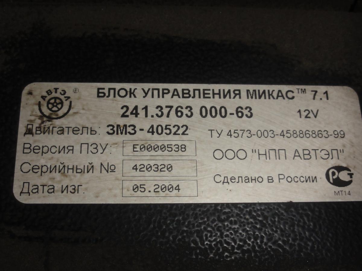

пупок79
привет всем. какой бортовой компьютер поставить лучше на такие мозги?

Baxter
пупок79
где найти эту наклейку на соболе? (понятно что под капотом, но где именно, все облазил)
спасибо

пупок79
пупок79
спасибо
не знаю как на соболе, но у газели мозг (эбу), находиться под капотом, под дворниками , с лева.
