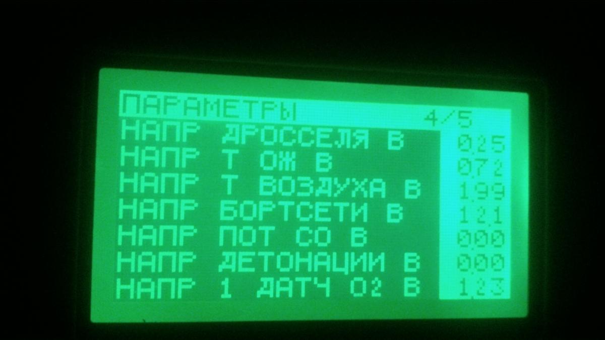

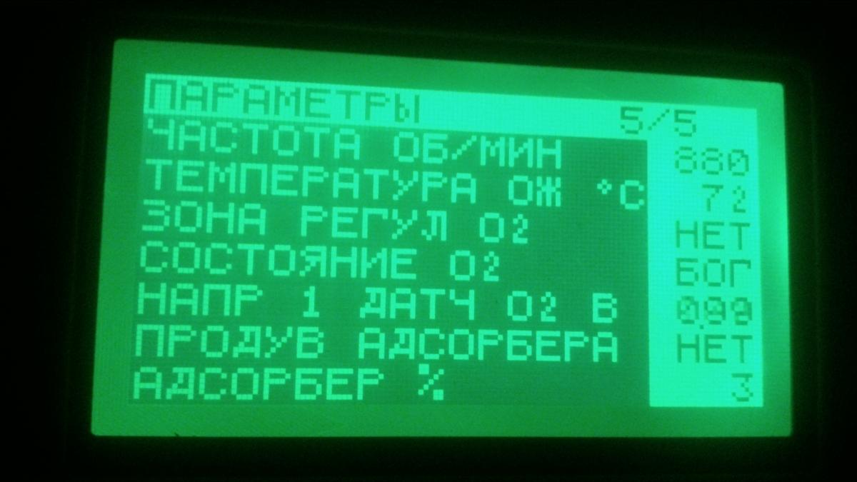

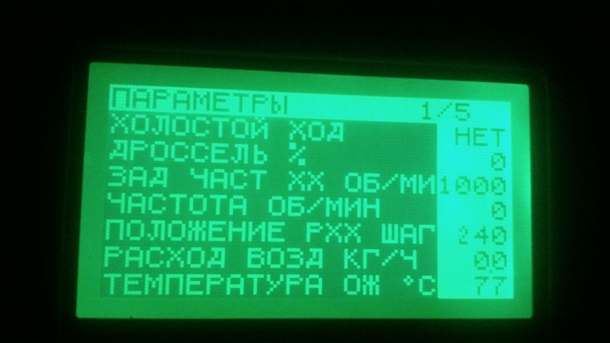

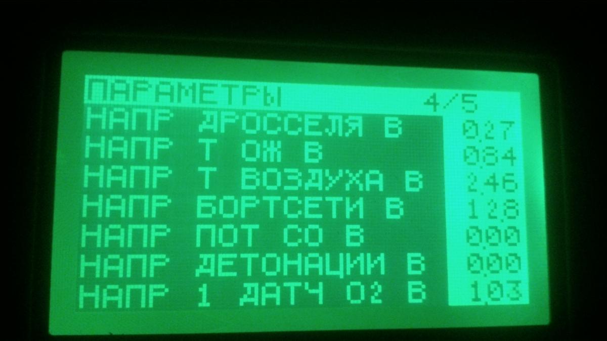

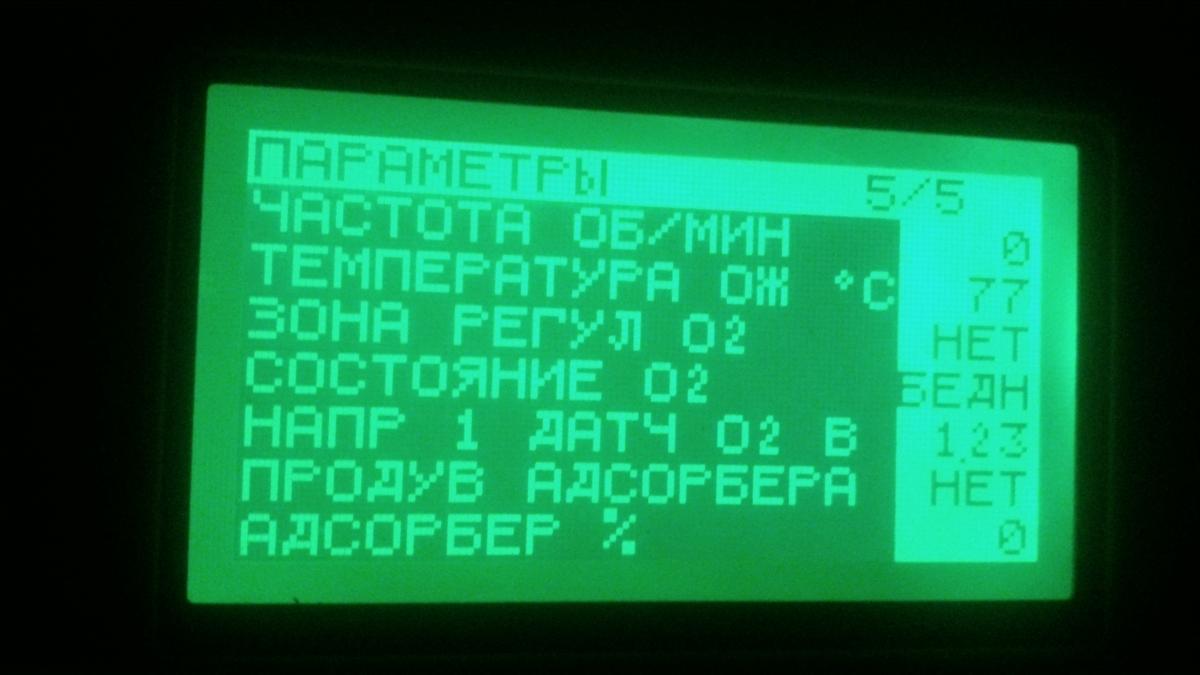

Panda.ec 4 Опубликовано 23 февраля, 2014 Ребята подскажите правильные ли у меня показатели вот на заглушенной А вот на заведённой Поделиться сообщением Ссылка на сообщение Поделиться на другие сайты
Fallco 0 Опубликовано 23 февраля, 2014 В 23.02.2014 в 19:36, Panda.ec сказал: Ребята подскажите правильные ли у меня показатели вот на заглушенной А вот на заведённой что за комп? Поделиться сообщением Ссылка на сообщение Поделиться на другие сайты
