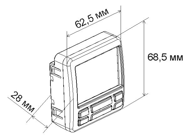

c580-11-big.jpgДа он вроде и в твою подойдет.
pafnutii
Вроде подойдет, а может кто уже ставил себе на добизнес?
Балаганов
колхозить надо, а диновый как там и был, без доработок и как родной
СергейН
Да диновый хорошо, только при солнце бликует сильно, не чего не видать пока рукой не прикроешь. Да и воздуховод тоже не лишним будет
