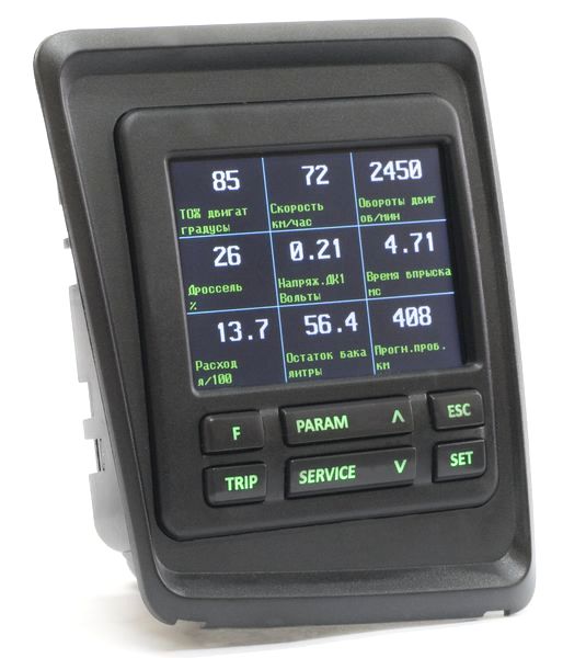

Газводила 61 Опубликовано 10 декабря, 2014 Вопрос к обладателям Мультитроникса CL-580, правит ли он угол зажигания на Бизнесе Микас 10.3 и встает ли в панель в дефлектор отопления салона? Поделиться сообщением Ссылка на сообщение Поделиться на другие сайты
Toyota007 2 888 Опубликовано 10 декабря, 2014 Вопрос к обладателям Мультитроникса CL-580, правит ли он угол зажигания на Бизнесе Микас 10.3 и встает ли в панель в дефлектор отопления салона?микас 10,3 и выше закрытые блоки,править там ни кто ни чего не может,только замена прошивки... Поделиться сообщением Ссылка на сообщение Поделиться на другие сайты
aut96 127 Опубликовано 10 декабря, 2014 (изменено) Вопрос к обладателям Мультитроникса CL-580, правит ли он угол зажигания на Бизнесе Микас 10.3 и встает ли в панель в дефлектор отопления салона?Правит темп.вкл. вентелятора, проверено на микас 10,3 и 12,3. На 12микасе не получается(( угол не правит. Изменено 10 декабря, 2014 пользователем aut96 Поделиться сообщением Ссылка на сообщение Поделиться на другие сайты

Рамзес-13 102 Опубликовано 11 декабря, 2014 Я ставил G-12 год назад. Главное - читает ошибки. Режим "тропик" для вентилятора очень нужная вещь, остальные навороты как прилагательное. Ставиться в дефлектор, почти как штатный. Поделиться сообщением Ссылка на сообщение Поделиться на другие сайты
Газводила 61 Опубликовано 12 декабря, 2014 А Мультитроникс CL-580 встает на место дефлектора? Что то по фото он весь квадратный а дефлектор то у нас малость косой. Хочу именно туда, а так купишь и не подойдет. Я в интернет магазине хочу взять Поделиться сообщением Ссылка на сообщение Поделиться на другие сайты
Toyota007 2 888 Опубликовано 12 декабря, 2014 А Мультитроникс CL-580 встает на место дефлектора? Что то по фото он весь квадратный а дефлектор то у нас малость косой. Хочу именно туда, а так купишь и не подойдет. Я в интернет магазине хочу взятьвот это специально сделан под газель бизнес.подходит все в идеале.Бортовой компьютер Multitronics CL-580 Поделиться сообщением Ссылка на сообщение Поделиться на другие сайты
GAZ-2752 1 055 Опубликовано 12 декабря, 2014 вот это специально сделан под газель бизнес.подходит все в идеале.Бортовой компьютер Multitronics CL-580 Multitronics CL-580 в рамке Газель-Бизнес Поделиться сообщением Ссылка на сообщение Поделиться на другие сайты
Brovkin 898 Опубликовано 12 декабря, 2014 Время впрыска 4м\с воздух 10.5кг температура 80... 1.2л\ч.... нормально или нет???Как будь то расход немного вырос, раньше не смотрел показания.. евро 2.. кат выкинул. Поделиться сообщением Ссылка на сообщение Поделиться на другие сайты
Газводила 61 Опубликовано 12 декабря, 2014 GAZ-2752, Вот, вот это самое то. Там рамка косая оказывается есть для Бизнеса а на Патриот квадратная рамка. Все, я определился, осталось только сделать себе на НГ подарок. или машине...)).Уровень газа в баллоне она показывает интересно и остаток пробега на нем?. Наверное мультиклапан нужен особый...Toyota007, Этот тоже видимо хорошо встает на место но телевизор в нем маловат(( 1 Поделиться сообщением Ссылка на сообщение Поделиться на другие сайты
