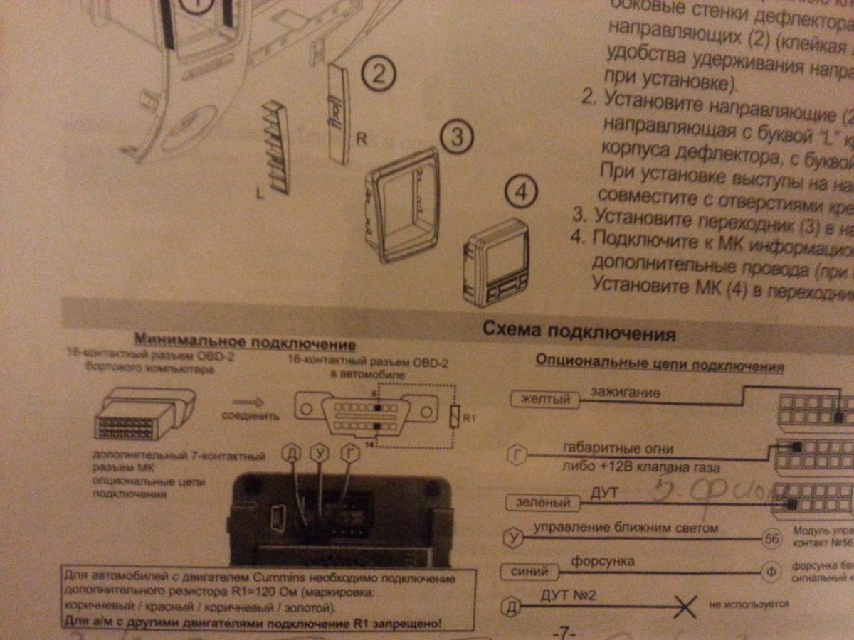

Дмитрий 150877 0 Опубликовано 8 марта, 2015 Всем доброго вечера. Купил маршрутный компьютер Мультитроникс С-580.хочу поставить его на Газель бизнес двигатель Камминз 2.8 подскажите пожалуйста куда идут три контакта(куда их подсоеденить) от дополнительного 7 контактного разъёма МК опциональные цепи подключения компьютера. Заранее спасибо. Дмитрий Поделиться сообщением Ссылка на сообщение Поделиться на другие сайты

sergyk 9 Опубликовано 9 марта, 2015 В 08.03.2015 в 17:08, Дмитрий 150877 сказал: Всем доброго вечера. Купил маршрутный компьютер Мультитроникс С-580.хочу поставить его на Газель бизнес двигатель Камминз 2.8 подскажите пожалуйста куда идут три контакта(куда их подсоеденить) от дополнительного 7 контактного разъёма МК опциональные цепи подключения компьютера. Заранее спасибо. ДмитрийМожет уже нашли информацию,но я взял прмо на сайте мультитроникса С-580 в инструкции где и к какому проводу и колодке подключать и по цвету(может и не совпадать) В 09.03.2015 в 14:44, sergyk сказал: Может уже нашли информацию,но я взял прямо на сайте мультитроникса С-580 в инструкции где и к какому проводу и колодке подключать и по цвету(может и не совпадать)и обязательно дополнительное сопротивление в колодку диагностики Поделиться сообщением Ссылка на сообщение Поделиться на другие сайты
Дмитрий 150877 0 Опубликовано 11 марта, 2015 В 09.03.2015 в 14:47, sergyk сказал: Может уже нашли информацию,но я взял прмо на сайте мультитроникса С-580 в инструкции где и к какому проводу и колодке подключать и по цвету(может и не совпадать)и обязательно дополнительное сопротивление в колодку диагностикиСпасибо. Всё делал по инструкции, комьютер работает но немогу подключить зелёный провод остаток топливо в баке! в соболе бизнес колодки хр 1 нет. Звонил в компанию мультитроникс,говорят такого не может быть,что нет колодки ХР 1 В 11.03.2015 в 16:51, Дмитрий 150877 сказал: Спасибо. Всё делал по инструкции, комьютер работает но немогу подключить зелёный провод остаток топливо в баке! в соболе бизнес колодки хр 1 нет. Звонил в компанию мультитроникс,говорят такого не может быть,что нет колодки ХР 1В Соболе Бизнес с двигателем Камминз Поделиться сообщением Ссылка на сообщение Поделиться на другие сайты
