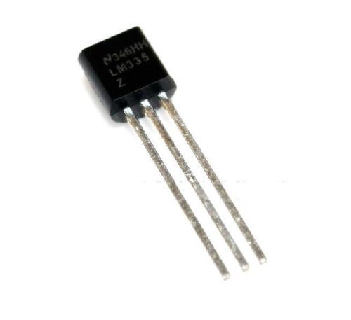

frol1958 72 Опубликовано 16 декабря, 2015 (изменено) В 15.11.2015 в 21:55, frol1958 сказал: На мультитрониксе SL 50 Газель со вчерашнего дня температуру воздуха стал показывать от 75 до 85 градусов. Кончился температурный датчик наружный ???Всё исправил проблему. Купил микросхему LM 335 Z . Поменял и вуаля - показывает температуру за бортом. http://www.multitronics.ru/pin_lm335z/ Изменено 16 декабря, 2015 пользователем frol1958 Поделиться сообщением Ссылка на сообщение Поделиться на другие сайты
