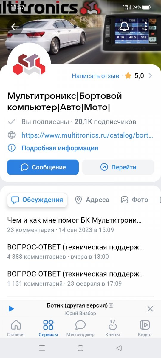

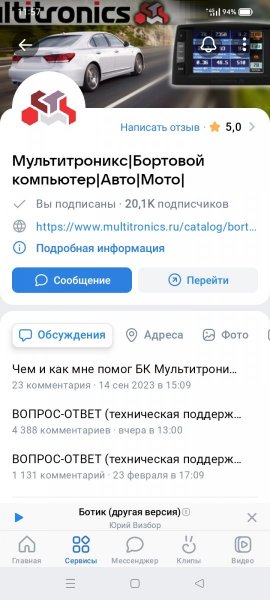

aleks2 1 178 Опубликовано 25 февраля, 2024 @БРОДЯГА74 зайди сюда,тех поддержка по моделям БК. Поделиться сообщением Ссылка на сообщение Поделиться на другие сайты
