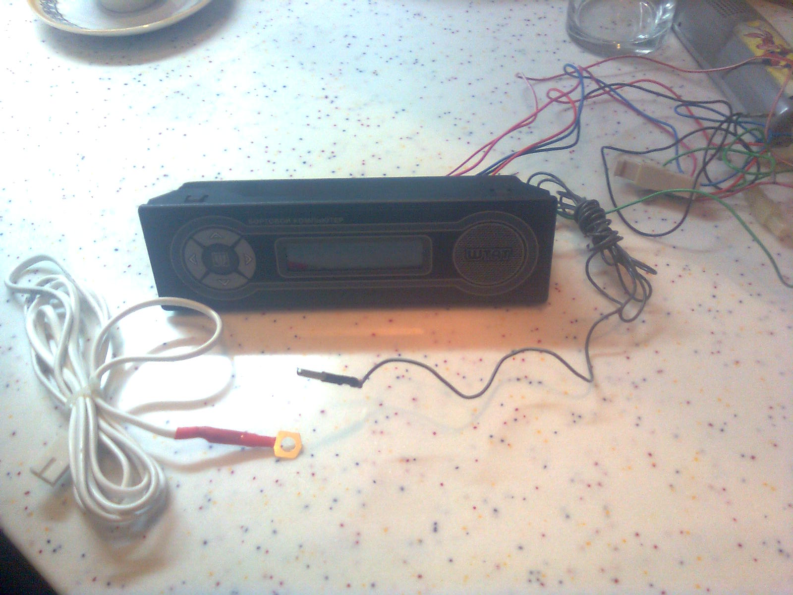

Сегизмунд 0 Опубликовано 30 декабря, 2010 Наконецто прислали БК скат 5. Почти месяц ждал. Сейчас разбираюсь, что к чему. Устанавливать, на улице не фонтан, неохота на холоде лазить. Как установлю , отпишусь. Внешний вид вроде приличный, как в работе, будем посмотреть. Поделиться сообщением Ссылка на сообщение Поделиться на другие сайты

Сегизмунд 0 Опубликовано 31 декабря, 2010 Кто устанавливал БК скат 5 на Газель с движком 4063 карб. ГБО Томасетто. Не пойму куда синий провод подсоединять. по схеме на реле переключателя газ/бензин, а на какой вывод не ясно. Подскажите сирому, у кого есть оный опыт . Поделиться сообщением Ссылка на сообщение Поделиться на другие сайты
Алексей Ф. 9 000 Опубликовано 31 декабря, 2010 Никуда не подключай!Только зелёный на плюс газового клапана. Поделиться сообщением Ссылка на сообщение Поделиться на другие сайты
Сегизмунд 0 Опубликовано 2 января, 2011 Никуда не подключай!Только зелёный на плюс газового клапана. Благодарю, так и сделал. Попробовал подключать, вроде работает. воткнул его вместо пепельницы, больше некуда. Сегодня конкретно займусь настройками, как разберусь с оным девайсом, отпишусь. Но уже одну неиспраность нашёл, датчик температурный не работает, у меня постоянно горела сигнальная лампочка от мозгов. Поделиться сообщением Ссылка на сообщение Поделиться на другие сайты
Сегизмунд 0 Опубликовано 2 января, 2011 Сегодня настраивал скат 5. Вроде всё работает. Самое главное УОЗ меняется автоматом. Кто знает какой УОЗ должен быть на бенз. и какой на газе. У меня на бенз.-1.5 , а на газе получается -7.5 , это наверное много. Проблемы возникли с настройкой дисплея, выбираю цвет, фиксирую как пишут в инструкции, вроде всё норм, но стоит только переключить режим цвет меняется. В покое, самопроизвольно меняет режимы, прыгает из одного окна в другое и при этом постоянно меняется цвет. Настроишь цвет по новой, снова такая же беда. Очевидно я что то неправильно сделал. Кто сталкивался с такими проблемами подскажите, что и как. На ночь не стал так оставлять, сбросил все настройки и всё потухло, осталось табло со временем, как и должно наверное быть. Поделиться сообщением Ссылка на сообщение Поделиться на другие сайты
