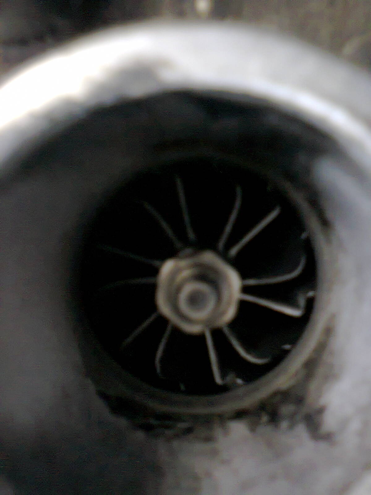

Artem644 30 Опубликовано 18 декабря, 2012 Вечер добрый. Менял воздухан решил посмотреть турбу. Фото прилагаются. Пальцем крутиться плохо в подающем патрубке чутка масла. Турбе конец??? Поделиться сообщением Ссылка на сообщение Поделиться на другие сайты

колобок 7 166 Опубликовано 18 декабря, 2012 Вечер добрый. Менял воздухан решил посмотреть турбу. Фото прилагаются. Пальцем крутиться плохо в подающем патрубке чутка масла. Турбе конец???чутка должно быть,по фоткам вообще ничего непонятно Поделиться сообщением Ссылка на сообщение Поделиться на другие сайты
MARAZMC 56 Опубликовано 18 декабря, 2012 Вечер добрый. Менял воздухан решил посмотреть турбу. Фото прилагаются. Пальцем крутиться плохо в подающем патрубке чутка масла. Турбе конец???масло ест?люфт большой? Поделиться сообщением Ссылка на сообщение Поделиться на другие сайты

Artem644 30 Опубликовано 18 декабря, 2012 масло ест?люфт большой?люфта нет вообще. Такое ощущение что она зажата. Масло в норме чутка должно быть,по фоткам вообще ничего непонятнолопасти все в разные стороны и не крутиться совсем. Завтра попробую посмотреть как она себя ведет на холостых Поделиться сообщением Ссылка на сообщение Поделиться на другие сайты
колобок 7 166 Опубликовано 18 декабря, 2012 Я сегодня снял маслоотделитель, мембрана была в норме, но если заткнуть в маслоотделителе 2 отверстия, а 3-е дуть, то совсех щелей начинает пропускать воздух!!! Это так и должно быть или как?у меня мембрана на вид была целая,а на излом вся в дырах,в маслоотделителе две дырки сообщающиеся,а третья управление мембраной(которая в крышке вроде) люфта нет вообще. Такое ощущение что она зажата. Масло в норме лопасти все в разные стороны и не крутиться совсем. Завтра попробую посмотреть как она себя ведет на холостыхможет попало туда чего нибудь,вот и зажата,а смотреть наверно надо на оборотах Поделиться сообщением Ссылка на сообщение Поделиться на другие сайты
Artem644 30 Опубликовано 18 декабря, 2012 у меня мембрана на вид была целая,а на излом вся в дырах,в маслоотделителе две дырки сообщающиеся,а третья управление мембраной(которая в крышке вроде) может попало туда чего нибудь,вот и зажата,а смотреть наверно надо на оборотахтак если бы попало размалоло бы все нафиг а так она вроде бы и свист даже иногда раздается Поделиться сообщением Ссылка на сообщение Поделиться на другие сайты
колобок 7 166 Опубликовано 18 декабря, 2012 так если бы попало размалоло бы все нафиг а так она вроде бы и свист даже иногда раздаетсяможет резины кусок от патрубка или от фильтра Поделиться сообщением Ссылка на сообщение Поделиться на другие сайты
Artem644 30 Опубликовано 18 декабря, 2012 может резины кусок от патрубка или от фильтразавтра буду смотреть и читать всю тему Поделиться сообщением Ссылка на сообщение Поделиться на другие сайты

Евгений САХА 37 Опубликовано 18 декабря, 2012 так если бы попало размалоло бы все нафиг а так она вроде бы и свист даже иногда раздаетсяесли не давать остывать турбине и глушить или масло овно, то данный эффект может наблюдаться от закоксовки маслом Поделиться сообщением Ссылка на сообщение Поделиться на другие сайты
Artem644 30 Опубликовано 19 декабря, 2012 если не давать остывать турбине и глушить или масло овно, то данный эффект может наблюдаться от закоксовки масломя как купил ее сразу сигналку с турботаймером поставил. а что там было до меня хз. Как лечить?? Поделиться сообщением Ссылка на сообщение Поделиться на другие сайты
Artem644 30 Опубликовано 19 декабря, 2012 Вечер добрый. После часа прокруток пальцем начала крутиться на хх. Попробывал пошевелить тягу не хочет совсем. Обнаружил открученый выпускной коллектор протянул. Поменял маслоотделитель и и топливный насос. Ехать стала лучше но турбина по моему молчит.. Поделиться сообщением Ссылка на сообщение Поделиться на другие сайты
