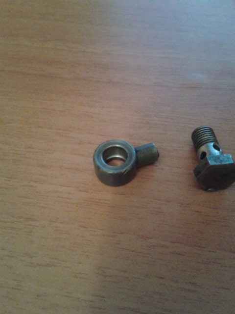

vanes 1 Опубликовано 27 сентября, 2013 Обламил штуцер на турбине, который со шлангом. Может знает кто, где купить и как называется. Поделиться сообщением Ссылка на сообщение Поделиться на другие сайты
vanes 1 Опубликовано 27 сентября, 2013 Обламил штуцер на турбине, который со шлангом. Может знает кто, где купить и как называется. Обламил штуцер на турбине, который со шлангом. Может знает кто, где купить и как называется.вот этот шланг Поделиться сообщением Ссылка на сообщение Поделиться на другие сайты
колобок 7 166 Опубликовано 27 сентября, 2013 Обламил штуцер на турбине, который со шлангом. Может знает кто, где купить и как называется.подбери в магазе,от Камаза или Маза Поделиться сообщением Ссылка на сообщение Поделиться на другие сайты
vanes 1 Опубликовано 27 сентября, 2013 была уже такая мысль. так, как думаю родной не найти. идут только с турбиной наверно. Поделиться сообщением Ссылка на сообщение Поделиться на другие сайты
колобок 7 166 Опубликовано 27 сентября, 2013 была уже такая мысль. так, как думаю родной не найти. идут только с турбиной наверно.ну или ищи мёртвую турбину Поделиться сообщением Ссылка на сообщение Поделиться на другие сайты
bio-dizel 90 Опубликовано 27 сентября, 2013 подбери в магазе,от Камаза или Мазасогласен с колобком, штуцер можно подобрать. только не говори что для штаера Поделиться сообщением Ссылка на сообщение Поделиться на другие сайты
alex134 1 960 Опубликовано 28 сентября, 2013 была уже такая мысль. так, как думаю родной не найти. идут только с турбиной наверно.туда можно обычный сосок ввернуть и шланг одеть. ищи все, что по резьбе подойдет. давление там смешное. Поделиться сообщением Ссылка на сообщение Поделиться на другие сайты
vanes 1 Опубликовано 28 сентября, 2013 подбери в магазе,от Камаза или МазаВсем спасибо. Подобрал трубку со штуцером мазовскую 200р. а про штаер действительно лучше не говорить, у консультантов сразу глаза из орбит лезут. Поделиться сообщением Ссылка на сообщение Поделиться на другие сайты
