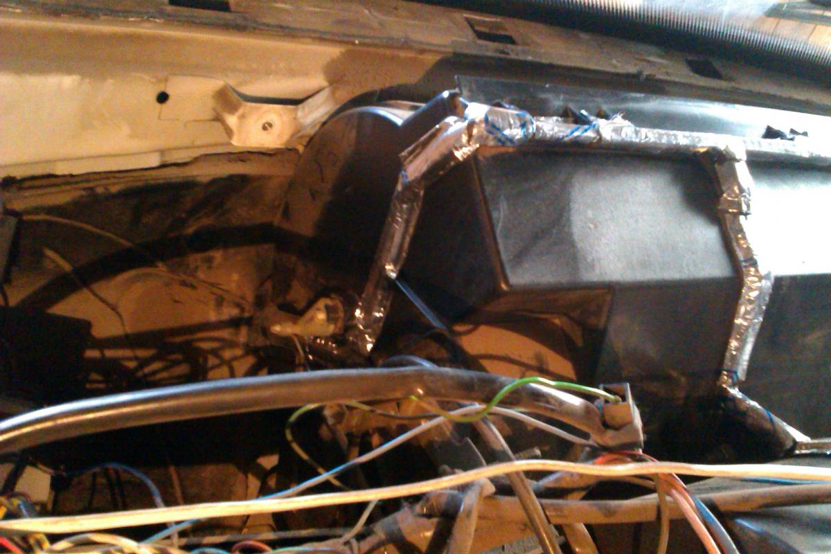

привет аццы! давно не заглядывал. Тоже пошел по простому пути указанному в первом сообщении, только печку не стал снимать, а проклеил все швы стп. Вот фоточки
проклеил воздуховоды

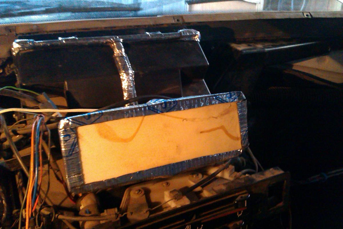

зафиксировал заслонку перекрывающую холодный/горячий воздух, на фото вроде видно ее
трос управления просто привязал проволокой :)
заткнул изолоном 10мм и проклеил мордодуйки, удалил трубу на правую мордодуйку, так же залепил выходное отверстие, дефлекторы и направляющие удалил, в панели щас просто две дыры, лень было заделывать
да, пошел горячий воздух, но в машине холодина :( думаю в трехместке будет жара
