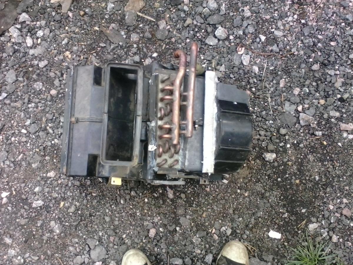

vottakvot
у меня ток на стекла и на ноги дует,одинаково сильно,но у меня все переделано,от штатной системы ток кусок корпуса печки и воздуховоды на стекла.вентилятор центробежный,родной по сравнению с ним пукалка

я так понимаю, ты взял верх газелевской печки, нашёл медный радиатор на середину, а снизу прикрепил мотор с крыльчаткой от иномарки?

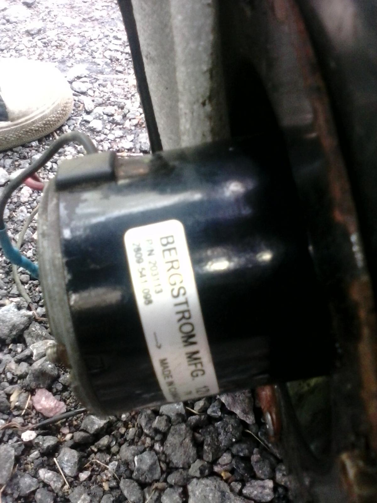

vottakvot
ну вообщем да.радиатор от фредлайнера,а мотор с родной улиткой от интера
Владисон
vottakvot,
очень интересная конструкция.
Расскажи пожалуйста поподробнее о конструкции и отзыв о работе )
vottakvot
вот,к сожалению все что есть

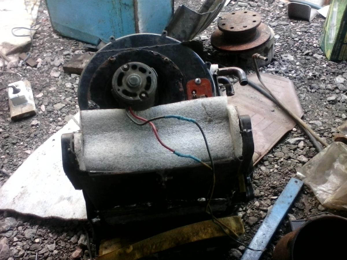

vottakvot
радиатор стоит на месте бывшего родного мотора.основной ньюанс,это направить поток воздуха таким образом,чтобы одинаково дуло в обе стороны.для этого,в корпусе улитки на выходе,я поставил аллюминиевую пластинку,типа разграничитель потока,положение подобрал опытным путем.чтобы соединить улитку с штатными воздуховодами,взял сантехническую пластиковую трубу,на сто мм,зажал в тисках между двух досочек,грел феном и потихоньку подтягивал пока не стала практически плоской.выход на улитке квадратный,вырезал по нему дыру,вставил ултку,обмазал герметиком и к корпусу на болтики чтоб не вывалилась.воздух только ч улицы берется.

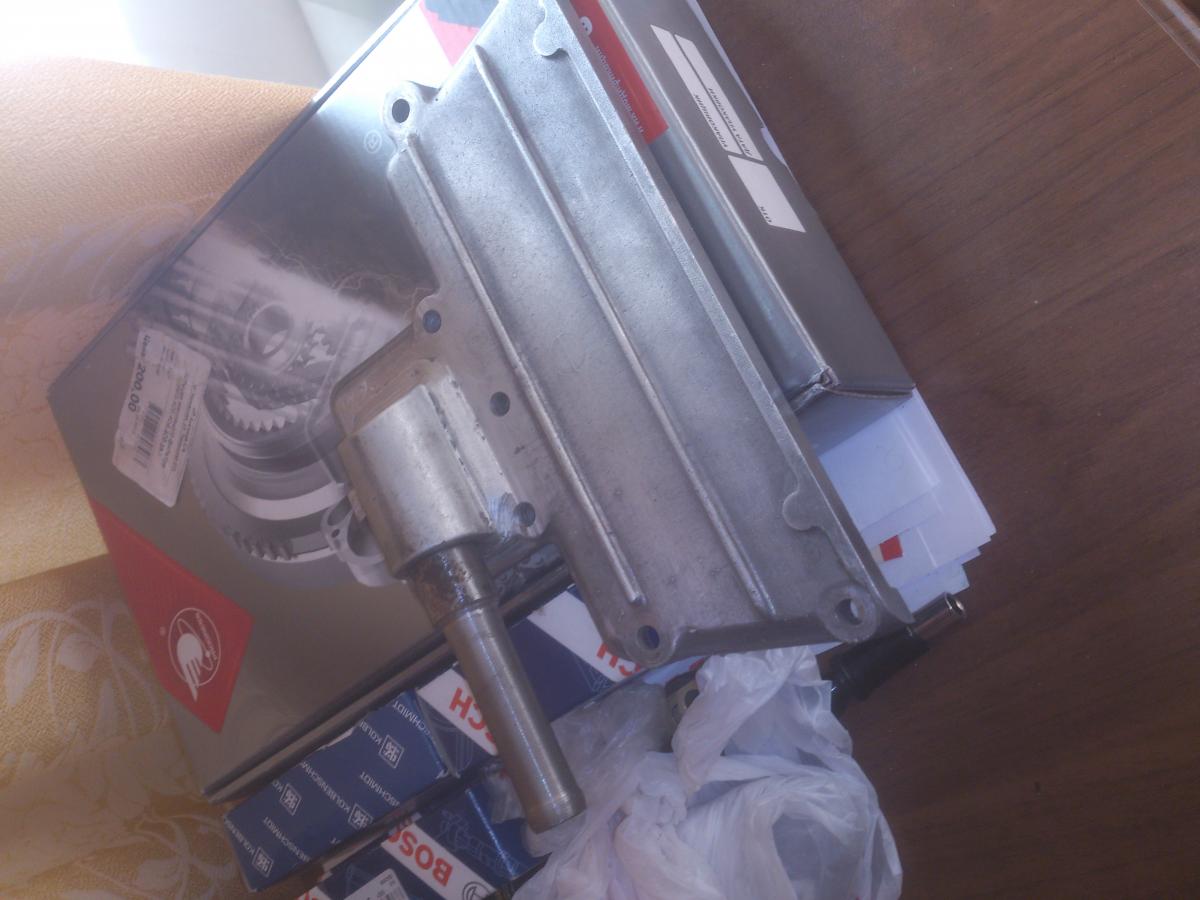

у меня  406 с карбом, гбо после обогрева впускного коллектора, там шланги на 9или 12 это заводское. Вот я и спрашиваю нуженли подогрев(охлаждение) впускного коллектора или можно заглушить. Когда волга была там 2я печка в салоне была и двигатель 402, у меня так было собрано: танчик с блока на нижний патрубок основной печки, с верхнего на нижний второй печки, с верхнего второй печки на тройник, с тройника 1 ветка доп эл помпа( она щас на соболе) в штуцер печной на помпе( внутренний штуцера около 10мм), 2 ветка на газ редуктор, с него на тройник в патрубке малого круга. Всегда было тепло в машине, вторую печку включал для прогрева салона только когда заводил после стоянки. Волга 2402 была. Вот и сдесь думаю пустить ьвесб поток через печку а после уже в гбо и коллектор. Шланги горячие но без эл. помпы долго грется при прогреве мышины. А на 406 можно штуцер с головы сделать  а не с блока?
oberst
Конечно можно сделать и с гбц. Смотри фото. Как сделано догадаешься.

танчик с блока
танкчик там вроде на голове стоит
делается с головы тройник и на печку и на редуктор пошло
