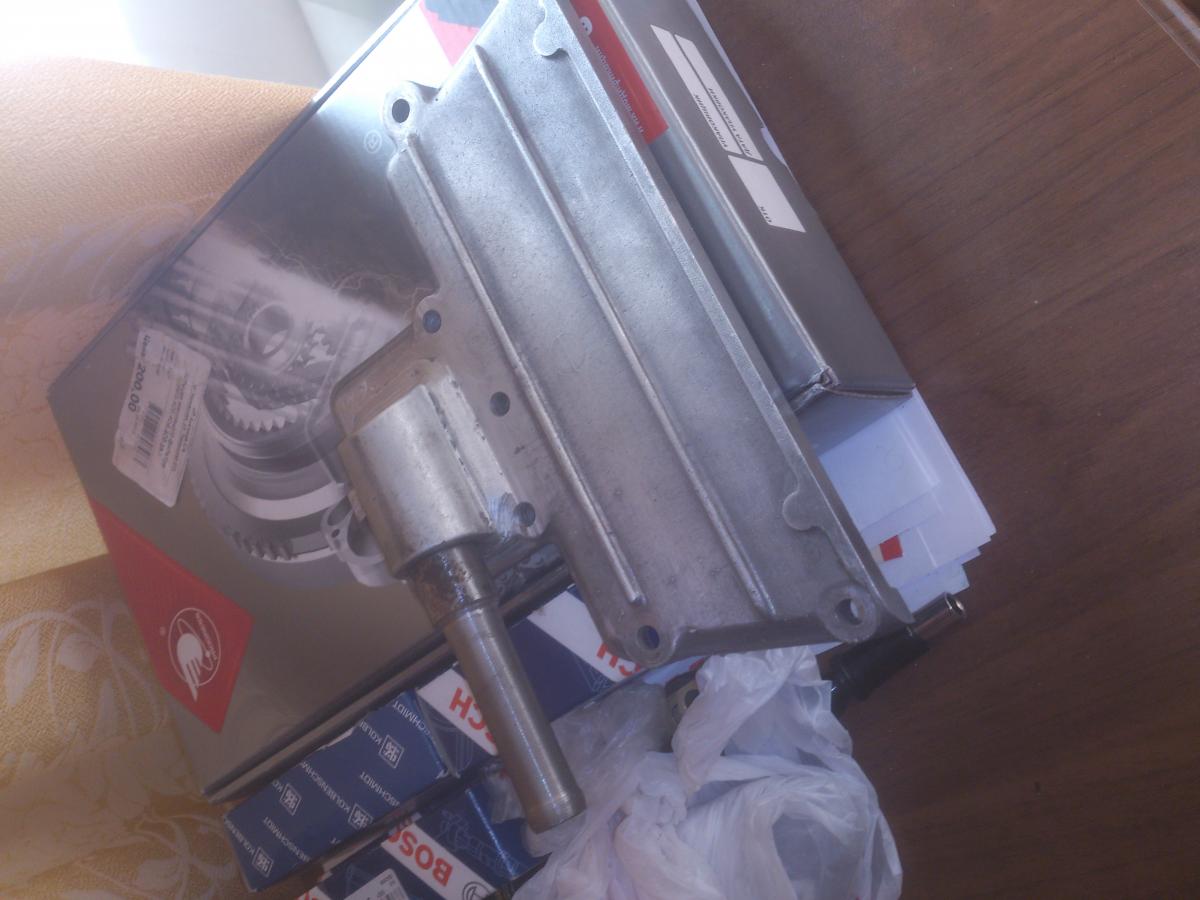

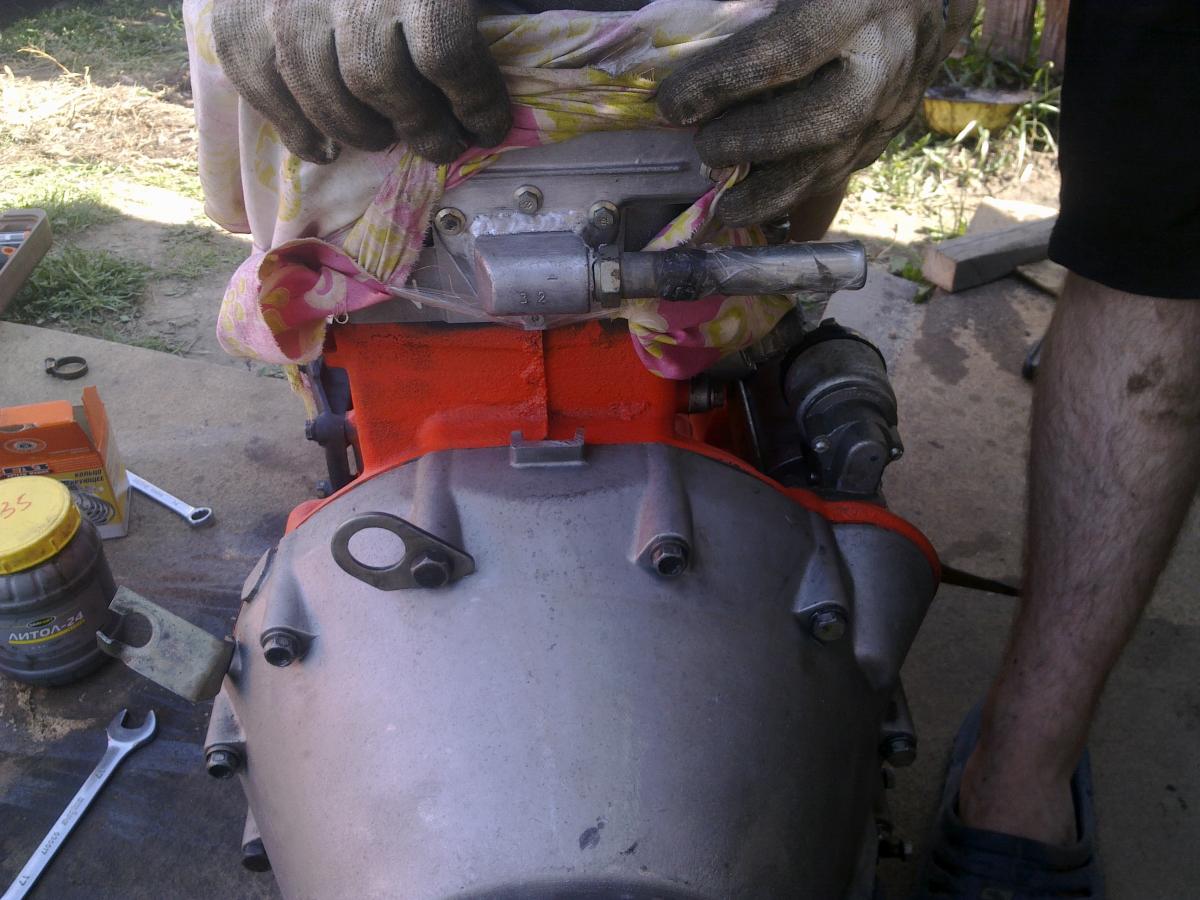

Конечно можно сделать и с гбц. Смотри фото. Как сделано догадаешься.
А какой смысл,делать отбор ОЖ на печку,с задней части головы?Не, сделано зачётно,только температура ОЖ будет примерно такая-же как и из блока.Уж лучше с корпуса термостата.
Конечно, с корпуса термостата лучше будет греть, но технически труднее осуществимо. В верхней части головки жидкость по любому горячее, чем в нижней блока. И выход с блока у меня занят гбо и теплообменником, нагружать его еще и печкой, заведомо мерзнуть. Обратка на помпу кстати у меня увеличенного диаметра, самодельная. Что бы жидкости хватало всем потребителям.

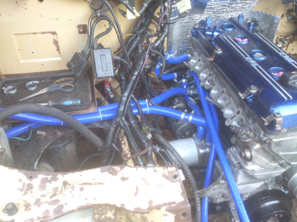

Смотри. Я думаю здесь все хорошо видно. Справа за кадром редуктор ГБО. Контур на дроссель идет по заводскому.

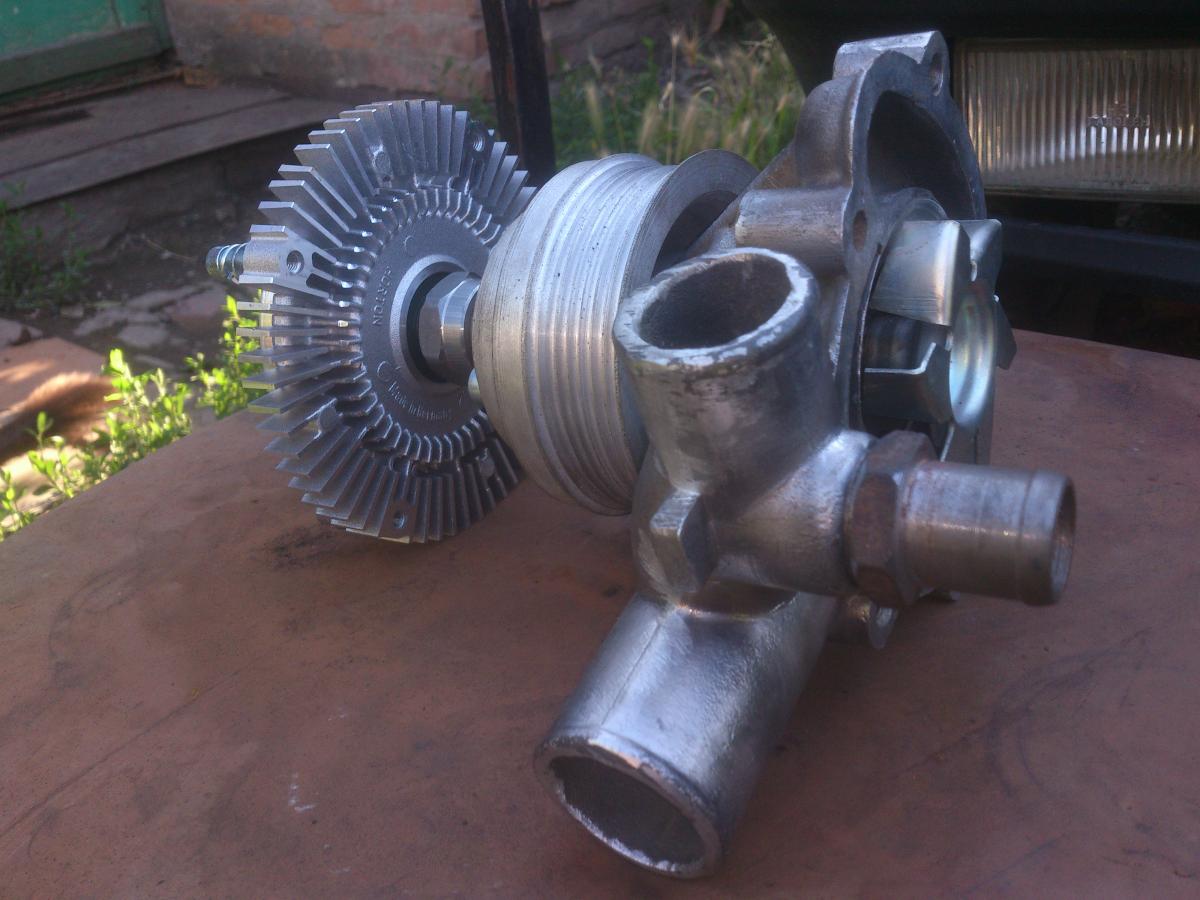

Трубку обратки не фоткал. Просто взял металлическую трубку около 28 мм диаметром, согнул как шла заводская и приварил штуцеры по месту. Штуцер на помпе тоже выточил увеличенный и резьбу в помпе увеличил, а то грош цена этой трубке, если где то оставить малое проходное сечение. Смотри фото помпы тоже.

у меня штуцер на 27 мм ;) с завода увеличенный на 20. Печка должна идти отдельно от всего остального, ведь если летом краник закроешь, то подогрев ГБО тоже прекратится.

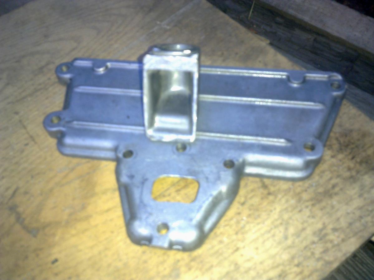

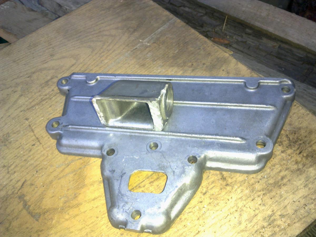

Эта часть, заводская задняя крышка гбц только от двигателя 402. :D танчик называется в народе.
oberst
Вот фото этой детали до установки на мотор. Если кабина старая и вход печки внизу, то злоупотреблять длинной штуцера не стоит, останется очень короткая резиновая шланга. Может ее не хватить для компенсации вибраций мотора
