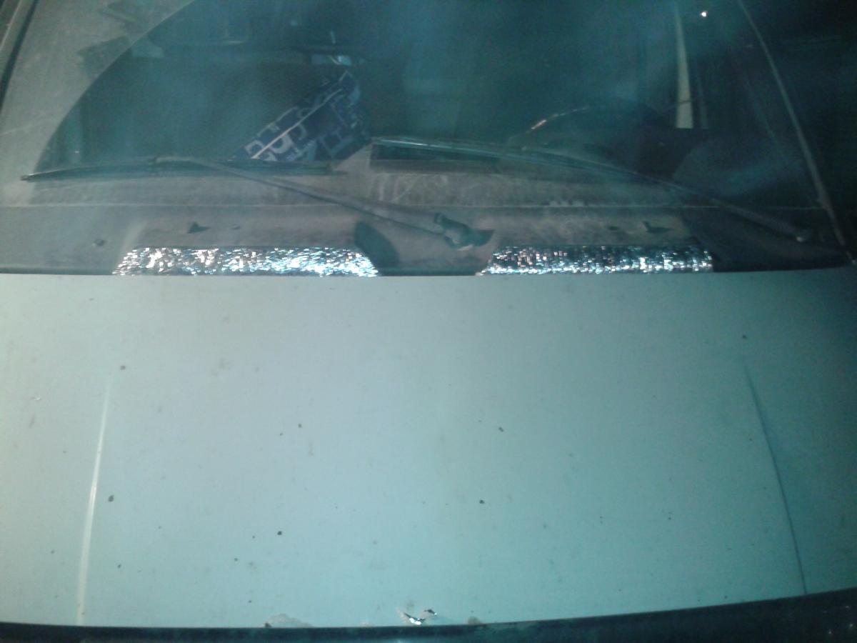

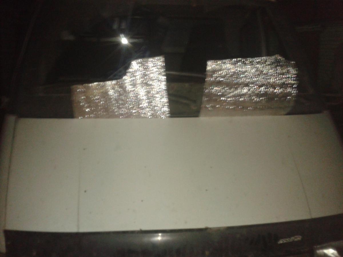

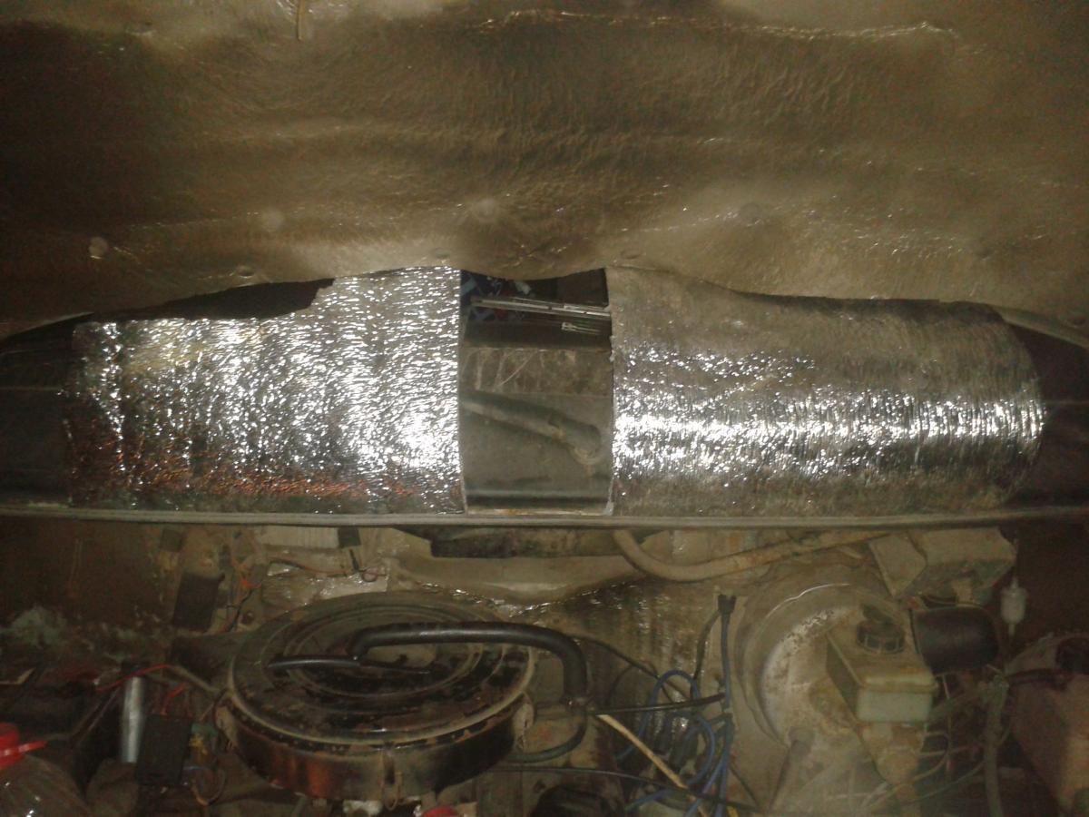

pthel
  В 01.11.2014 в 20:52, pthel сказал:
Почитай внимательно.Капот прижимает полиуритан,который не дает встречному ,холодному ветру продувать печку.В этом году еще не делал.Как сделаю,выложу фото,если кому интересно.
  В 02.11.2014 в 02:45, al.karlowitch сказал:
ждём фото.
Сегодня сделал. post-51428-0-36556000-1417018726_thumb.jpgpost-51428-0-30265100-1417018777_thumb.jpgpost-51428-0-21152200-1417018820_thumb.jpg
странNik
ток у меня если б этот встречный ветер не продувал..замёрз бы..по городу дует без вентилятора норм) народ удивляется..кабина и панель старые

Ну,по городу это понятно. Я имел ввиду поездки по трассе.Как в прошлом феврале,приехал в Плесецк,градусник висит на окне,а шкалы вообще нет, она только до сорока, вот и не хватило.Вот тут оно - самое то.
странNik
когда я её купил...лобовое посредине и панель льдом покрывались..когда перебирал-модернизировал,оказалось печку (старая кабина,она там вешается и прикручивается)прицепили как удобней...если её повесить и прикрутить,панель не садится на место,упирается в печку...вот её просто повесили и получилось вход в печку попадает на половину окна кузова..половина окна гнало под панель уличный воздух
