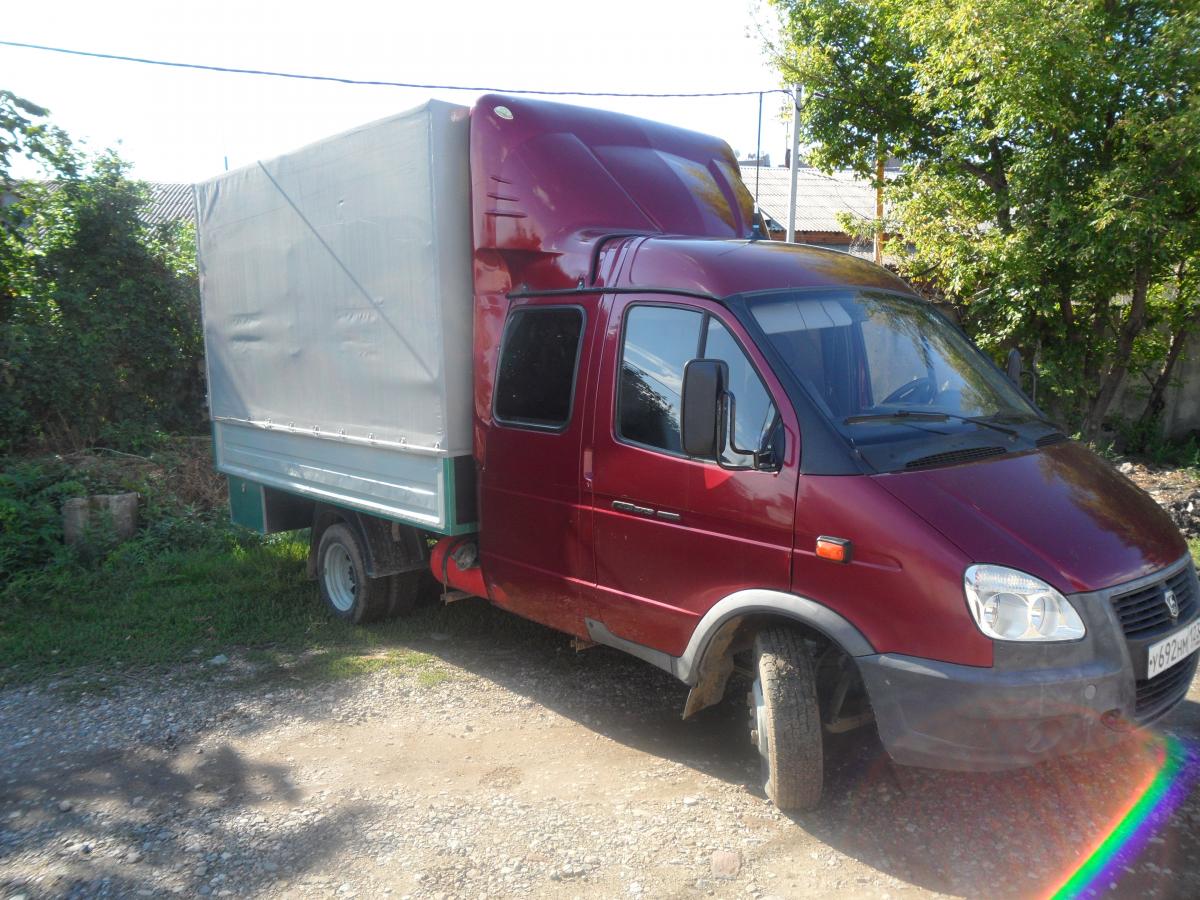

Буль-буль 69 Опубликовано 4 ноября, 2016 Моя. Длинна кузова 3,30 м. На уродину не похожа. :blink: 1 Поделиться сообщением Ссылка на сообщение Поделиться на другие сайты
feell6 88 Опубликовано 6 ноября, 2016 Ну у тебя ещё норм смотрится, может там кузов длиннее, но там реально мост ближе к кабине Поделиться сообщением Ссылка на сообщение Поделиться на другие сайты
Буль-буль 69 Опубликовано 6 ноября, 2016 feell6, На заводской с кузовом 3.15 задний мост стоИт не посередине кузова, а ближе к кабине сантиметров 15-20. Вот есть в планах, на лето, "передвинуть" мост поближе к корме на полметра, выровнять развесовку. Поделиться сообщением Ссылка на сообщение Поделиться на другие сайты

Edo 8 Опубликовано 9 декабря, 2016 Моя. Длинна кузова 3,30 м. На уродину не похожа. :blink:Во первых всем привет с Кубани. Земляку особенно))) Сам пока не газелевод,но настало время купить себе ещё одного помощника,выбор пал на фермера.Глядя на твой,не скажешь,что свес очень большой.Дело в том,что присмотрел фермера с кароткой базой 2.4м,уж очень он хорош по фото,а кузов маловат.Скажи пожалуйста,у тебя какая база с этим кузовом?И вопрос для всех кто в теме: можно ли удленнить только заднюю часть и сместить мост на зад,?Это, что бы не резать раму.Хочу добавить всего лишь 80см под борт 3.20м.Дайте совет,как можно скорее,боюсь уйдёт машинка. 1 Поделиться сообщением Ссылка на сообщение Поделиться на другие сайты
