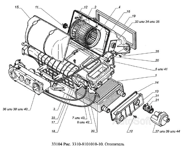

melomandk 9 Опубликовано 26 ноября, 2013 (изменено) Правильное направление вращения вентилятора по отношению к выходу улитки в центробежных насосах. У меня значится неправильное.http://www.xiron.ru/content/view/31705/28/ Изменено 26 ноября, 2013 пользователем melomandk Поделиться сообщением Ссылка на сообщение Поделиться на другие сайты

melomandk 9 Опубликовано 28 ноября, 2013 (изменено) Выгнал воздух из системы, отопитель начал греть.Фото по мотору отопителя.Торцевым ключом с удлинителем на 3/8 выкручиваем пару винтов корпуса отопителя. Мотор отопителя перевёрнут на 180 гр и соответственно посажен в соседний противоположный кольцевой паз. Ножом вращательными движениями проделал ровное отверстие. Намотал изоленты на элпровод в районе пересечения с отверстием, чтобы вибрацией не перетёрло оболочку элпровода об корпус. Скрутка элпроводов не менее 3 см для хорошего долговечнго контакта. Изменено 28 ноября, 2013 пользователем melomandk Поделиться сообщением Ссылка на сообщение Поделиться на другие сайты
Spas750 327 Опубликовано 28 ноября, 2013 Мотор отопителя перевёрнут на 180 гр и соответственно посажен в соседний противоположный кольцевой паз. Кольцо второе не правильно стоит, должно плотнее к крыльчатки стоять. Поделиться сообщением Ссылка на сообщение Поделиться на другие сайты
melomandk 9 Опубликовано 29 ноября, 2013 Кольцо второе не правильно стоит, должно плотнее к крыльчатки стоять.Верно. В такое положение поставил опрометчиво чисто на время фотосессии)) после того как крышку корпуса снял вместе с этим кольцом, а так кольцо сужающейся частью направлено к крыльчатке.Ещё такая проблемка. С учащением оборотов мотора слышны звуки напоминающие трение. Крайний ободок крыльчатки переломлен в одном месте, поэтому склоняюсь к тому, что его распирает цетробежной силой при больших оборотах. Реально ли чем-то склеить или спаять место перелома? Поделиться сообщением Ссылка на сообщение Поделиться на другие сайты
