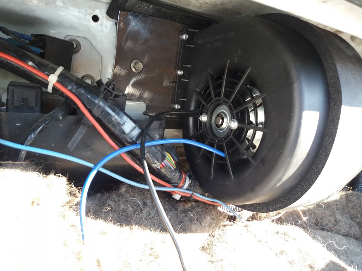

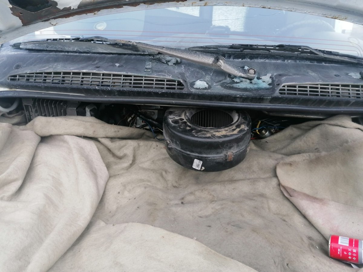

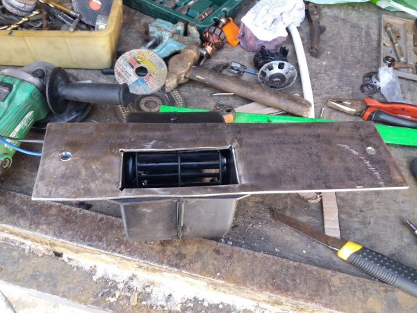

jeka1981 467 Опубликовано 9 декабря, 2022 11 минут назад, aleks2 сказал: Что? можно еще проще сделать . родной новый мотор через пластину а окну печки прикрутить. как вариант доехать очень подойдет.провода от моторчика проходят как раз в корпусе отопителя к которым есть доступ из под капота 1 Поделиться сообщением Ссылка на сообщение Поделиться на другие сайты
jeka1981 467 Опубликовано 9 декабря, 2022 можно еще проще сделать . родной новый мотор через пластину а окну печки прикрутить. как вариант доехать очень подойдет.провода от моторчика проходят как раз в корпусе отопителя к которым есть доступ из под капота 1 Поделиться сообщением Ссылка на сообщение Поделиться на другие сайты
aleks2 1 178 Опубликовано 9 декабря, 2022 @jeka1981 нормально получилось! Поделиться сообщением Ссылка на сообщение Поделиться на другие сайты

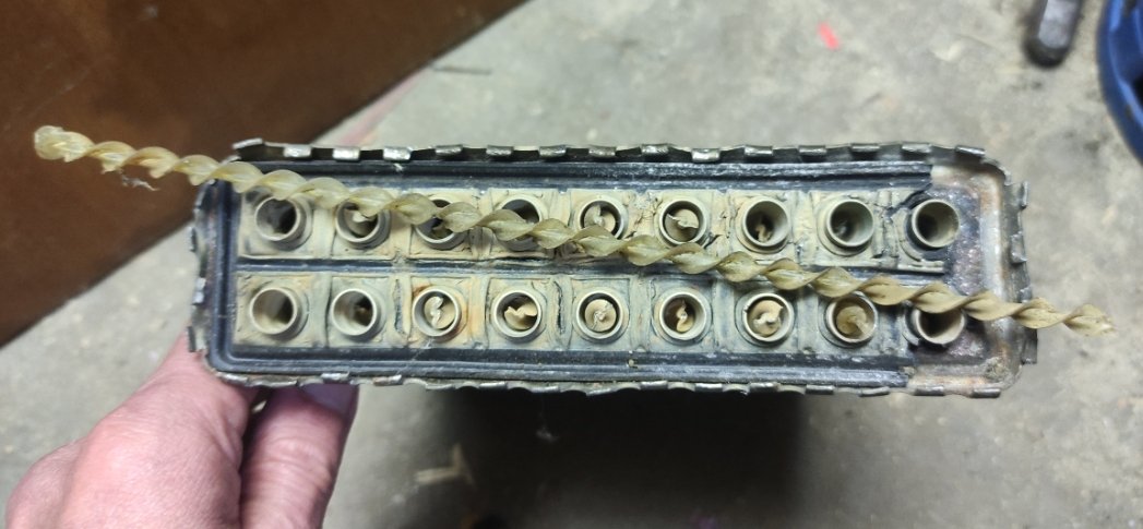

странNik 244 Опубликовано 1 марта, 2023 10 часов назад, Валерий(69) сказал: алюминиевый трубчатый, т.к. ленточных уже не найти, не течет но и не греет. А спиральки в нём стоят в трубках?Без них они не греют. Поделиться сообщением Ссылка на сообщение Поделиться на другие сайты
Валерий(69) 1 492 Опубликовано 1 марта, 2023 2 часа назад, странNik сказал: А спиральки в нём стоят в трубках?Без них они не греют. Это как? Поделиться сообщением Ссылка на сообщение Поделиться на другие сайты
странNik 244 Опубликовано 1 марта, 2023 В трубках пластиковые спиральки стоят,чтоб перемешивалось лучше. Если старый не выкинул,завтра могу сфоткать.Хотел на цветмет сдать,хрен их оттуда достал,закоксовались. Поделиться сообщением Ссылка на сообщение Поделиться на другие сайты
странNik 244 Опубликовано 14 марта, 2023 Вот попытка расковырять 2 Поделиться сообщением Ссылка на сообщение Поделиться на другие сайты
