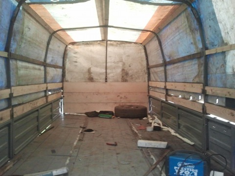

efim_tula 165 Опубликовано 22 ноября, 2012 привез трубочки почистил грунтовочку замешал загрунтовал, толко ука грунта не хватило, пришлось чем попало дозакрывать а теперь вопрос, что тут лишнее и можно убрать, а то судя по всему килограм под 150 в общем выйдет, и стойки для снимания не выдержат Поделиться сообщением Ссылка на сообщение Поделиться на другие сайты

rusgg 4 002 Опубликовано 23 ноября, 2012 В 22.11.2012 в 19:43, efim_tula сказал: а теперь вопрос, что тут лишнее и можно убрать, а то судя по всему килограм под 150 в общем выйдет, и стойки для снимания не выдержатпо проще может лучше? Поделиться сообщением Ссылка на сообщение Поделиться на другие сайты
efim_tula 165 Опубликовано 23 ноября, 2012 В 23.11.2012 в 04:46, rusgg сказал: по проще может лучше?так у меня все это дело съемное, каркас вместе с тентом. досточки боюсь хлипко, пару раз сниму поставлю и как сопля станет Поделиться сообщением Ссылка на сообщение Поделиться на другие сайты

efim_tula 165 Опубликовано 24 ноября, 2012 вобщем процесс пошел слепил ширину почему такую трубу хотябы 9 метровую не делают, пришлось удлинять собрал в кучу все основное как считаете мне лучше нижнюю часть собрать??? Поделиться сообщением Ссылка на сообщение Поделиться на другие сайты
shurik_mer 6 Опубликовано 25 ноября, 2012 (изменено) Я основание сделал по другому. Трубу поставил на ребро, между бортом и досчятым полом кузова, и прекрутил к платформе болтами. Изменено 25 ноября, 2012 пользователем shurik_mer Поделиться сообщением Ссылка на сообщение Поделиться на другие сайты
efim_tula 165 Опубликовано 26 ноября, 2012 вобщем поставил для прикидки чтото какаято она короткая стала. спойлер теперь тоже пригодится, правда немного пониже тента ферму варить не стал, по всей длине провисает максимум сантиметра на 4 осталось самое долгое, к бортам приворачивать, тент варить. Поделиться сообщением Ссылка на сообщение Поделиться на другие сайты
dvitriy.40rus 500 Опубликовано 26 ноября, 2012 к бортам присверлить и привернуть это пол часа. тент варить? это значит у тебя его не было?тогда не понял почему ты оставил заводские стойки. почему не сделал евро тент(прямоугольный) ведь этими округластями ты столько объема потерял. тент если заказывать тремя кусками(перед, зад 2,5*2,5м 2шт и основной 6,5*6,5) вышел бы не более 9000р и плюс доставка транспортной мкомпанией 380-400р из москвы. мне на кузов 4,4м обошлось в 7100р с доставкой в калугу. если без тента провис 4см то если вдруг вывалит снег ночью по хорошему провалится крыша и будешь все переваривать. как вижу стойки через 2м, это много, добавь хотя бы пару стоек на сторону. что бы было через 1,5 метра, за одно и фанеру будет легко и просто крепить, как раз листы по 1,52м. 1 Поделиться сообщением Ссылка на сообщение Поделиться на другие сайты
efim_tula 165 Опубликовано 26 ноября, 2012 тент есть родной, поэтому и варить, он 1.20 вроди всего, вставку буду делать. провисает ни когда на бортах, а когда под съем вставляются стойки, а учитывая что 4 см это ничего впринципе, поэтому ферму внизу делать и не стал, да и это -20 килограмм. в борт долго приделывать, надо полосу с гайками варить, иначе вырвет все быстро. еще профиль на борта потом может быть, чтоб вся эта приблуда ездила на колесиках и любой стороной заезжала. фанеру не буду ставить, может ДВП, но наврятли, хотя зазорчик под это оставил а под еврик будет видно еще, надо платформу другую варить, 7 метров ее делать и хвост в платформу чтоб вставлялся. да и может и не понадобится, машинка маловата, по грузоподъемности я по медитековскому прайсу считал, нормальный банер 18000, но он не рвется Поделиться сообщением Ссылка на сообщение Поделиться на другие сайты
