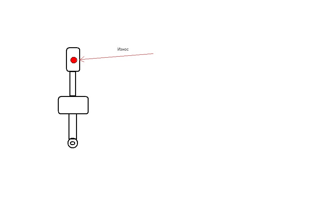

alexgop 996 Опубликовано 8 апреля, 2012 ВладимирNV80 сказал: Сталкивался с такой ерундой.Может случай единичный ,но всё же.Приехал ко мне дружок ,говорит ,как клапана не регулировал (Щупом) стучит один клапан.Взял отрегулировал ему я.Как говорят на "ощуп" или на "цок".Стук прекратился.Как извесно со временем на коромыслах образуется износ на кулочке в месте соприкосновения с клапаном(см.рисунок).Так вот,по какой то причине ,на кулачке одного клапана,был износ примерно в 1мм.Соответственно при регулеровке щупом зазор выставлялся нормальный.После того ,как щуп убирали,получалось зазор 0,35+1мм углубления(износ)в коромысле.Естественно этот клапан стучал...поэтому пользоваться нужно узким щупом.. ширина 7 мм.. не больше.. иначе подкусывать его будет при изношенной поверхности коромысла.. Поделиться сообщением Ссылка на сообщение Поделиться на другие сайты
AHдрей 1 883 Опубликовано 8 апреля, 2012 alexgop сказал: ... иначе подкусывать его будет при изношенной поверхности коромысла..При таких коромыслах, с помощью щупа не отрегулируешь. Поделиться сообщением Ссылка на сообщение Поделиться на другие сайты
alexgop 996 Опубликовано 8 апреля, 2012 AHдрей сказал: При таких коромыслах, с помощью щупа не отрегулируешь.если руки не оттуда растут то не отрегулируешь и при сносных коромыслах... Поделиться сообщением Ссылка на сообщение Поделиться на другие сайты
странник666 60 Опубликовано 8 апреля, 2012 Берси сказал: Потому что ты регулируешь клапана за 2 раза = по придурошной технологии ленивых механиков.Извини братишка но я тоже делаю по "придурошной"уже лет 15 и без всяких щупов и претензии еще ни от кого не поступали. Поделиться сообщением Ссылка на сообщение Поделиться на другие сайты
ВладимирNV80 4 Опубликовано 9 апреля, 2012 alexgop сказал: поэтому пользоваться нужно узким щупом.. ширина 7 мм.. не больше.. иначе подкусывать его будет при изношенной поверхности коромысла.. Нет сань,ты не понял...Посмотри на этом рис.При износе получилось углубление в коромысле .Туда не возможно было вставить никакой щуп... Поделиться сообщением Ссылка на сообщение Поделиться на другие сайты
alexgop 996 Опубликовано 9 апреля, 2012 ВладимирNV80 сказал: Нет сань,ты не понял...Посмотри на этом рис.При износе получилось углубление в коромысле .Туда не возможно было вставить никакой щуп...вот честно говорю Володь, что ни когда не видел такого износа на коромысле чтобы съедено было таким образом... обычно износ на коромысле идет в виде дорожки .. поскольку коромысло на клапан не только давит... но оно ещё и скользит по клапану.. вывод- не попадались мне такие юзеры с этими моторами чтоб допустить такой износ. либо не попадались такие коромысла из откровенного говноматериала.. Поделиться сообщением Ссылка на сообщение Поделиться на другие сайты
ВладимирNV80 4 Опубликовано 9 апреля, 2012 alexgop сказал: вот честно говорю Володь, что ни когда не видел такого износа на коромысле чтобы съедено было таким образом... обычно износ на коромысле идет в виде дорожки .. поскольку коромысло на клапан не только давит... но оно ещё и скользит по клапану.. вывод- не попадались мне такие юзеры с этими моторами чтоб допустить такой износ. либо не попадались такие коромысла из откровенного говноматериала.. И главное ,что удивительно на остальных коромыслах,ну...может 0,1мм.а на одном 1мм.точно.Я тоже грешил на чудное качество коромысла... 1 Поделиться сообщением Ссылка на сообщение Поделиться на другие сайты
