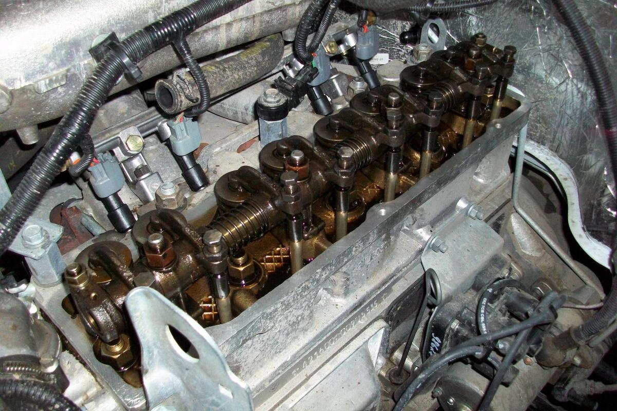

ADM227 20 Опубликовано 12 июня, 2013 а по фото кто нибудь может сказать какие у меня штанги?из алюминия или титана. Поделиться сообщением Ссылка на сообщение Поделиться на другие сайты
Toyota007 2 888 Опубликовано 12 июня, 2013 В 12.06.2013 в 13:03, ADM227 сказал: а по фото кто нибудь может сказать какие у меня штанги?из алюминия или титана.Завод титановые не выпускает.Так,что алюминий!!! Поделиться сообщением Ссылка на сообщение Поделиться на другие сайты
ADM227 20 Опубликовано 12 июня, 2013 В 12.06.2013 в 14:07, Toyota007 сказал: Завод титановые не выпускает.Так,что алюминий!!!а что тогда писал Борис54-нужно понять - из какого материала сделаны штанги толкателей. у меня из титана, потому и зазор ставлю 0.15 - 0.2, Поделиться сообщением Ссылка на сообщение Поделиться на другие сайты
Toyota007 2 888 Опубликовано 12 июня, 2013 В 12.06.2013 в 14:10, ADM227 сказал: а что тогда писал Борис54-нужно понять - из какого материала сделаны штанги толкателей. у меня из титана, потому и зазор ставлю 0.15 - 0.2,Блин!!!!Столько фантазеров на форуме.. :lol: Штанги из титана,тогда я напишу,что у меня из серебра,все поверят тоже.Смысл из очень дорогого металла ставить такие вещи,когда достаточно туда и обычного алюминия.Каждая штанга из титана будет стоить более тысячи рублей.Тут похоже тему чистить пора от фантазеров.. :huh: :huh: :huh: Поделиться сообщением Ссылка на сообщение Поделиться на другие сайты

мамонт 74 253 Опубликовано 28 июня, 2013 В 28.06.2013 в 18:57, rool сказал: 0,3 зазор совсем обрадует. И за генератор если крутишь, то это перенатяг ремня, в итоге или ремень рвётся, или потшибники на нём мрут. В 12.06.2013 в 13:03, ADM227 сказал: а по фото кто нибудь может сказать какие у меня штанги?из алюминия или титана.я тебе могу подсказать что масло ты заливаешь гуамно полное ,это факт ,, Поделиться сообщением Ссылка на сообщение Поделиться на другие сайты
ADM227 20 Опубликовано 28 июня, 2013 В 28.06.2013 в 19:20, мамонт 74 сказал: я тебе могу подсказать что масло ты заливаешь гуамно полное ,это факт ,,это масло было залито с завода и пробег был всего 2000тыс на тот момент когда открывалась клапанная крышка.мне выбирать не приходится так как машина организации.что механик дает то и льём. Поделиться сообщением Ссылка на сообщение Поделиться на другие сайты
