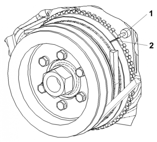

гога 13 Опубликовано 25 ноября, 2015 В 25.11.2015 в 10:11, гога сказал: Проблемма ушла. Не правильно выставлял метки. Все работает. Но сейчас зайдя на форум Немного усомнился. Я выставил так : отсутствующий зуб на шкиву совместил с датчиком коленвала. Так ли нужно?Перерыл весь интернет. Везде разные способы выставления меток. Как правильно? Именно по меткам, а не с выкручиванием свечей 1 цилиндра. Поделиться сообщением Ссылка на сообщение Поделиться на другие сайты

Рамзес-13 102 Опубликовано 25 ноября, 2015 гога сказал: отсутствующий зуб на шкиву совместил с датчиком коленвалаПравильно, но при этом не помешает проверить через свечное отв первого цилиндра его ВМТ. Первый цилиндр должен встать при совпадении меток в ВМТ. Мало ли что с метками. Проверить можно с помщью например отвертки. Хотя обычно все точно. Поделиться сообщением Ссылка на сообщение Поделиться на другие сайты
гога 13 Опубликовано 25 ноября, 2015 В 25.11.2015 в 13:35, Рамзес-13 сказал: Правильно, но при этом не помешает проверить через свечное отв первого цилиндра его ВМТ. Первый цилиндр должен встать при совпадении меток в ВМТ. Мало ли что с метками. Проверить можно с помщью например отвертки. Хотя обычно все точно.Да, но в интернете много других способов. К примеру как на фото Так я сделал первый раз. На предыдущей странице другой способ. У меня третий. Где правда? Поделиться сообщением Ссылка на сообщение Поделиться на другие сайты
Рамзес-13 102 Опубликовано 25 ноября, 2015 гога сказал: Где правда?Способов может быть и много. Главное - результат. Поделиться сообщением Ссылка на сообщение Поделиться на другие сайты
луидор 1 Опубликовано 25 ноября, 2015 гога сказал: К примеру как на фотовсё правильно, делай как на фото Поделиться сообщением Ссылка на сообщение Поделиться на другие сайты
гога 13 Опубликовано 25 ноября, 2015 В 25.11.2015 в 16:57, луидор сказал: всё правильно, делай как на фотоЯ же писал,что вчера сделал как на фото. Движок колбасило, клапана ужасно стучали. И опять же по какому фото? На предыдущей странице другое фото. Человек говорит, что так правильно. Я выставил совсем по другому. Вроде все нормально работает. Поделиться сообщением Ссылка на сообщение Поделиться на другие сайты

Рамзес-13 102 Опубликовано 25 ноября, 2015 Метка на шкиве, между "пропущенными" зубьями. Неподвижная метка в виде штырька. Поделиться сообщением Ссылка на сообщение Поделиться на другие сайты

гога 13 Опубликовано 25 ноября, 2015 В 25.11.2015 в 18:02, Рамзес-13 сказал: Метка на шкиве, между "пропущенными" зубьями. Неподвижная метка в виде штырька.Не факт. Поделиться сообщением Ссылка на сообщение Поделиться на другие сайты
Рамзес-13 102 Опубликовано 25 ноября, 2015 (изменено) В 25.11.2015 в 18:00, ser-007 сказал: ну почему сразу чайником...может человек ещё без опыта. Где про этот нюанс написано?Регулировка - процесс требующий точности и аккуратности по определению. Если этого нет, регулировка превращается в простое "кручение" гаек. В 25.11.2015 в 18:05, гога сказал: Не факт.Тогда выстави первый цилиндр в ВМТ, что будет соответствовать метке. Отсчет цилиндров начинается от радиатора, а не от кабины. Изменено 25 ноября, 2015 пользователем Рамзес-13 Поделиться сообщением Ссылка на сообщение Поделиться на другие сайты
victor5116 300 Опубликовано 25 ноября, 2015 На фото правильно метка выставлена, только в этом положении надо определиться в каком сжатие, в первом или четвертом и с этого цилиндра регулировать. А похоже что первый раз было наоборот.Меня конечно ща захаят, но я регулирую всегда за один оборот, этот метод менее точен но помогает сэкономить время, впуск 035, выпуск 04, при более менее исправном приводе грм шумность при свободно отрегулированных клапанах немного больше, чем при зажатых, но зато регулировки хватает на дольше и седла не так проседают. 1 Поделиться сообщением Ссылка на сообщение Поделиться на другие сайты
гога 13 Опубликовано 25 ноября, 2015 В 25.11.2015 в 20:33, victor5116 сказал: На фото правильно метка выставлена, только в этом положении надо определиться в каком сжатие, в первом или четвертом и с этого цилиндра регулировать. А похоже что первый раз было наоборот.Меня конечно ща захаят, но я регулирую всегда за один оборот, этот метод менее точен но помогает сэкономить время, впуск 035, выпуск 04, при более менее исправном приводе грм шумность при свободно отрегулированных клапанах немного больше, чем при зажатых, но зато регулировки хватает на дольше и седла не так проседают.Ты имеешь ввиду, что я ошибся на оборот? Нет проверял несколько раз. Именно что метки не правильно выставил. Последний раз ,когда выставлял все сразу получилось. А в этот забыл как метку выставлять. Поделиться сообщением Ссылка на сообщение Поделиться на другие сайты
