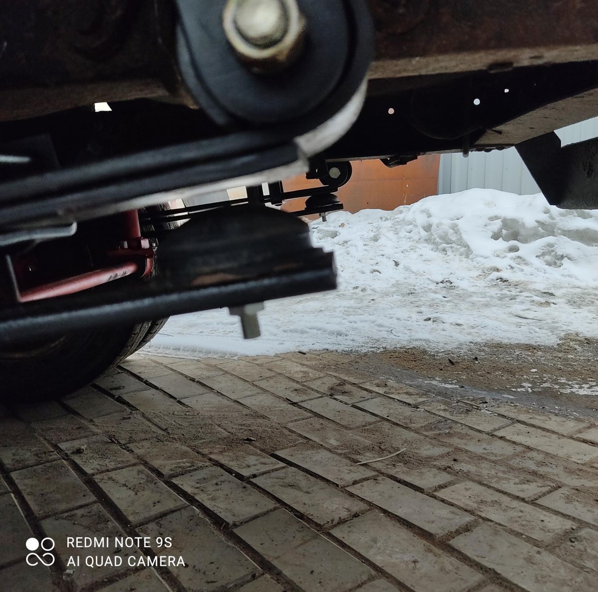

Валерий(69) 1 497 Опубликовано 18 марта, 2021 2 часа назад, Alex030569 сказал: а ты с подрессорниками что то химичишь. Вот так он собран со штатными рессорами "бизнес". 2 Поделиться сообщением Ссылка на сообщение Поделиться на другие сайты
pet 67 Опубликовано 18 марта, 2021 14 минут назад, Алексей Ф. сказал: @pet резинка сменная на подрессорнике? От чего он вообще , от какого то Некста ? Резинка сменная, на фото виден болт. От чего она без понятия, нужно будет уточнить на Заводе рессор. Клиенты с которыми езжу, отмечают плавный ход пустым (2680 кг. со мной). 1 Поделиться сообщением Ссылка на сообщение Поделиться на другие сайты
Валерий(69) 1 497 Опубликовано 18 марта, 2021 1 час назад, Алексей Ф. сказал: Сколько стоит этот чудо подрессорник нижний? 6500 руб. за один. 2 Поделиться сообщением Ссылка на сообщение Поделиться на другие сайты

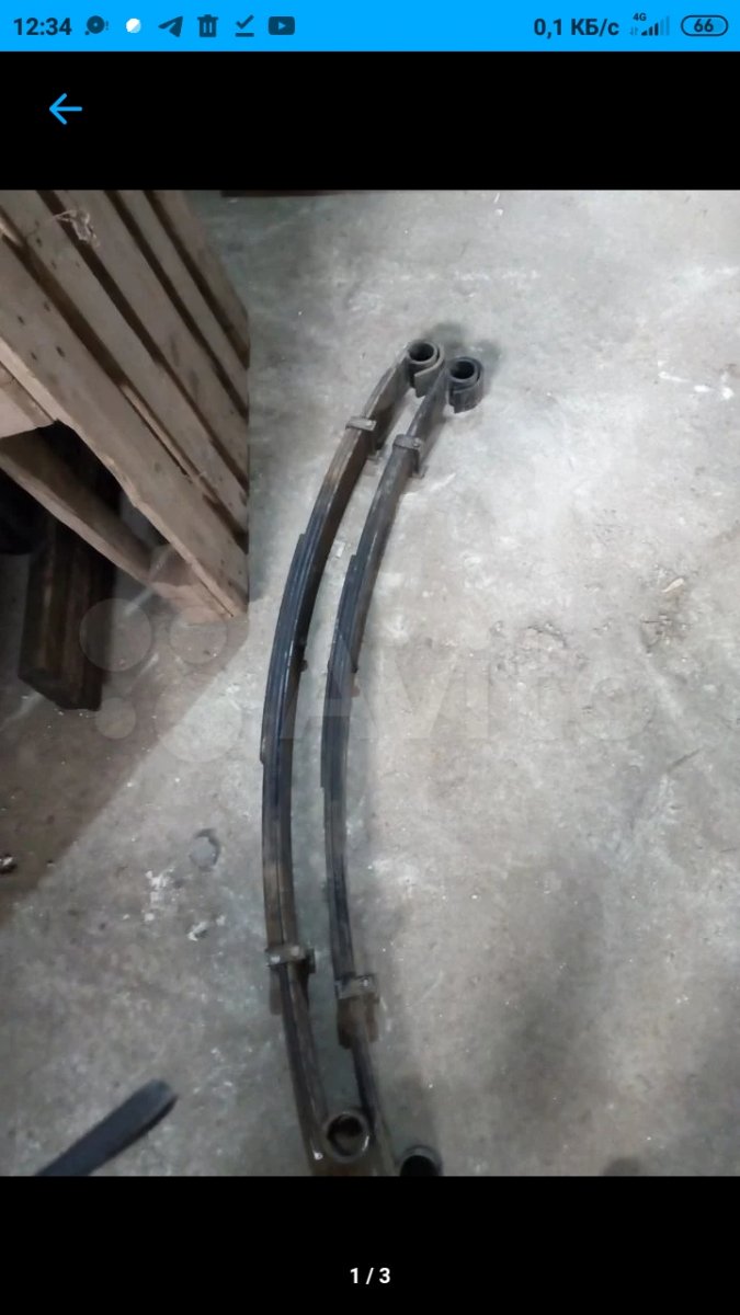

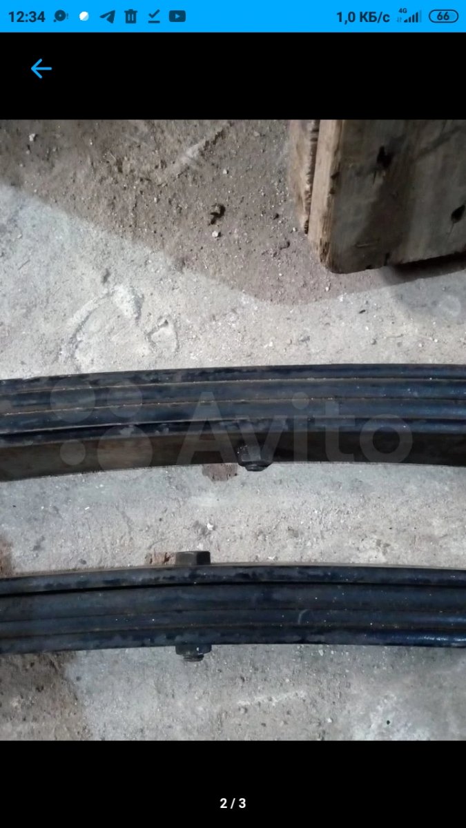

GoldeN 602 Опубликовано 19 марта, 2021 Вчера смотрел LT55 92г. Там в стоке на жопе 2 листа один вот такой подрессорник нижний и один лист, на вид уже но потолще газелевского, полная масса машины 5.5т по заводу. Походу годная конструкция. Поделиться сообщением Ссылка на сообщение Поделиться на другие сайты
вилли 895 Опубликовано 20 марта, 2021 13 часов назад, GoldeN сказал: Вчера смотрел LT55 92г. Там в стоке на жопе 2 листа один вот такой подрессорник нижний и один лист, на вид уже но потолще газелевского, полная масса машины 5.5т по заводу. Походу годная конструкция. Так подкинешь лист,другой - и вообще без вопросов будет.Тем более с импортными бусиками не как с газелями - никаких вопросов по переделкам почему то не возникает...Почему бы это?)) Поделиться сообщением Ссылка на сообщение Поделиться на другие сайты
Валерий(69) 1 497 Опубликовано 20 марта, 2021 (изменено) 23 часа назад, GoldeN сказал: Вчера смотрел LT55 92г. Там в стоке на жопе 2 листа один вот такой подрессорник нижний и один лист, на вид уже но потолще газелевского, полная масса машины 5.5т по заводу. Походу годная конструкция. Сейчас на Нексте 4.6 такие же рессоры с нижним подрессорником. Ценник 13000 руб. Изменено 20 марта, 2021 пользователем Валерий(69) 1 Поделиться сообщением Ссылка на сообщение Поделиться на другие сайты

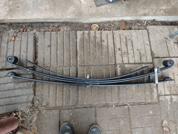

Валерий(69) 1 497 Опубликовано 23 марта, 2021 Рессоры установил, но получился небольшой перекос на правую сторону. Да он наверное и был, только на старых рессорах не заметно было. Может из-за передней правой рессоры (как то её скрючило...) и теперь руль чуть вывернулся вправо. Едет заметно мягче. Поделиться сообщением Ссылка на сообщение Поделиться на другие сайты

Валерий(69) 1 497 Опубликовано 23 марта, 2021 4 часа назад, Игорь85 сказал: А где брал. Контакты. Фирма спринг-сеовис. Да. 4 часа назад, zhn36 сказал: сколько вышло итого одна сторона? До Н.Г. было 4200, а сейчас 6500. Итого 13000 руб. Дорого конечно, но как бы еще не подорожало. Результатом очень доволен. Кто ни будь ставил заднюю двухлистовую рессору на перед? Не слишком ли жестко? Поделиться сообщением Ссылка на сообщение Поделиться на другие сайты

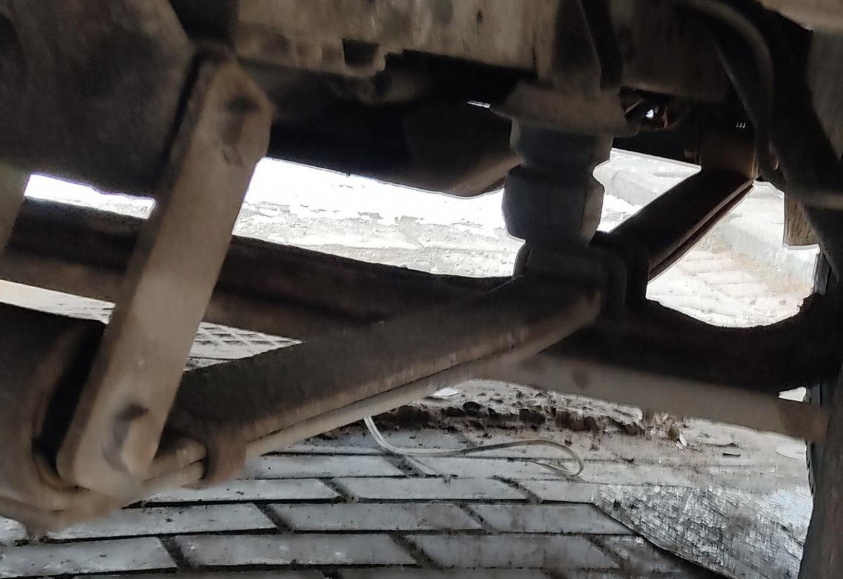

Алексей З 0 Опубликовано 24 марта, 2021 Здравствуйте. Подскажите пожалуйста. Суть проблемы вот в чем. Приобрел термик, пустой скачет сильно уж. Бывший хозяин сказал что усилил рессоры. Спереди три стоит, сзади шесть и два подрессорника. Больше тонны возить не собираюсь. Какие лишние убрать можно? Поделиться сообщением Ссылка на сообщение Поделиться на другие сайты
БРОДЯГА74 5 408 Опубликовано 24 марта, 2021 6 часов назад, Валерий(69) сказал: Кто ни будь ставил заднюю двухлистовую рессору на перед? Не слишком ли жестко? Ставил, жестко, и опасно! Лучше собрать самому, коренной задний, подкоренной передний...нормально. 2 минуты назад, Алексей З сказал: Больше тонны возить не собираюсь. Какие лишние убрать можно? Оставить стандарт, по 2 листа, подресорник один.это если не уставшие, уставшие заменить на новые. 1 Поделиться сообщением Ссылка на сообщение Поделиться на другие сайты
dtrans 1 050 Опубликовано 24 марта, 2021 1 час назад, Алексей З сказал: Здравствуйте. Подскажите пожалуйста. Суть проблемы вот в чем. Приобрел термик, пустой скачет сильно уж. Бывший хозяин сказал что усилил рессоры. Спереди три стоит, сзади шесть и два подрессорника. Больше тонны возить не собираюсь. Какие лишние убрать можно? Это позвоночник в трусы. Я бы поменял на новые сток оригинал. Если термик 4 м, то назад + лист. 1 Поделиться сообщением Ссылка на сообщение Поделиться на другие сайты
