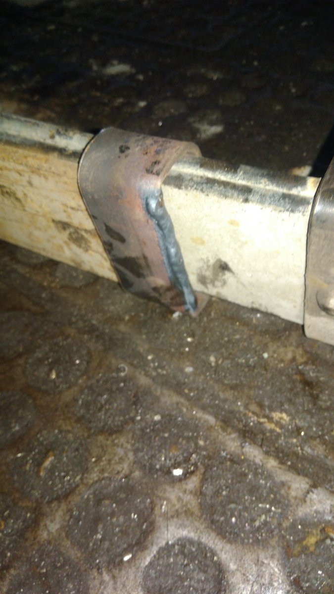

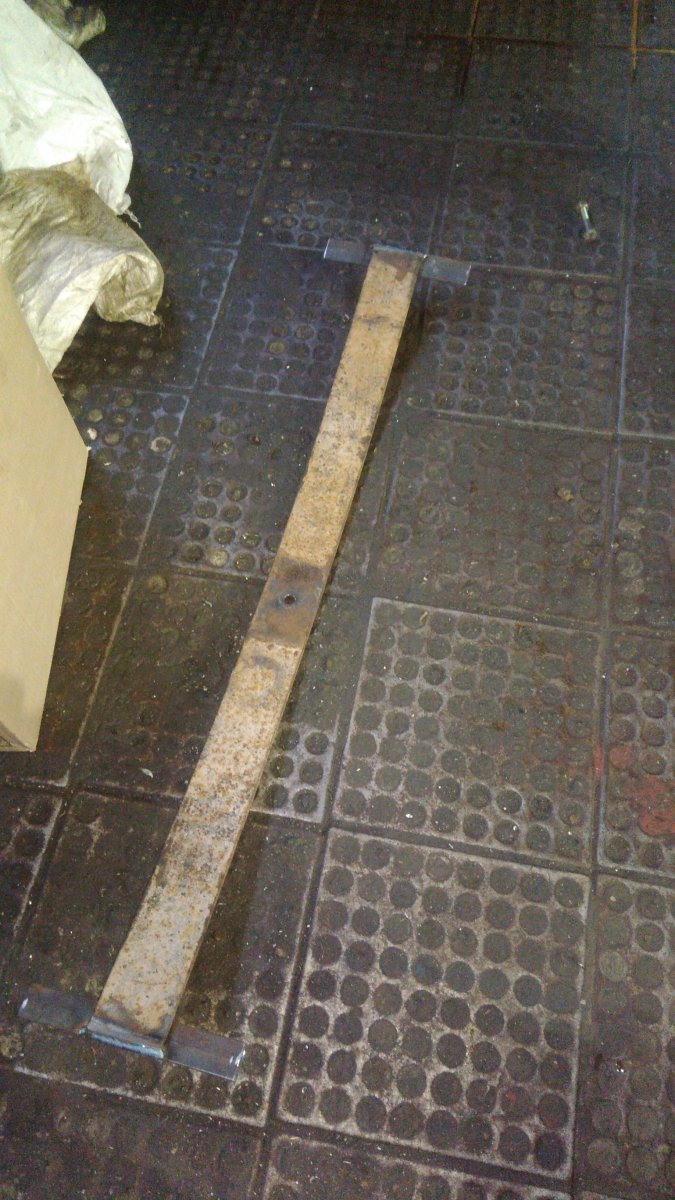

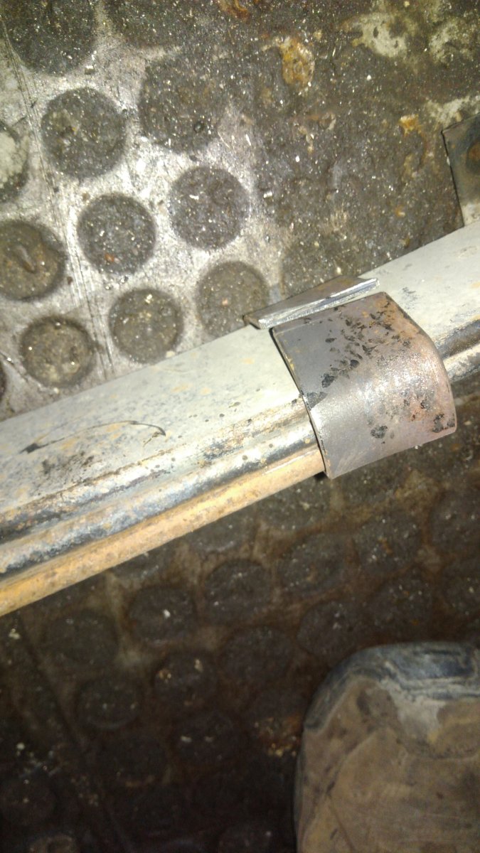

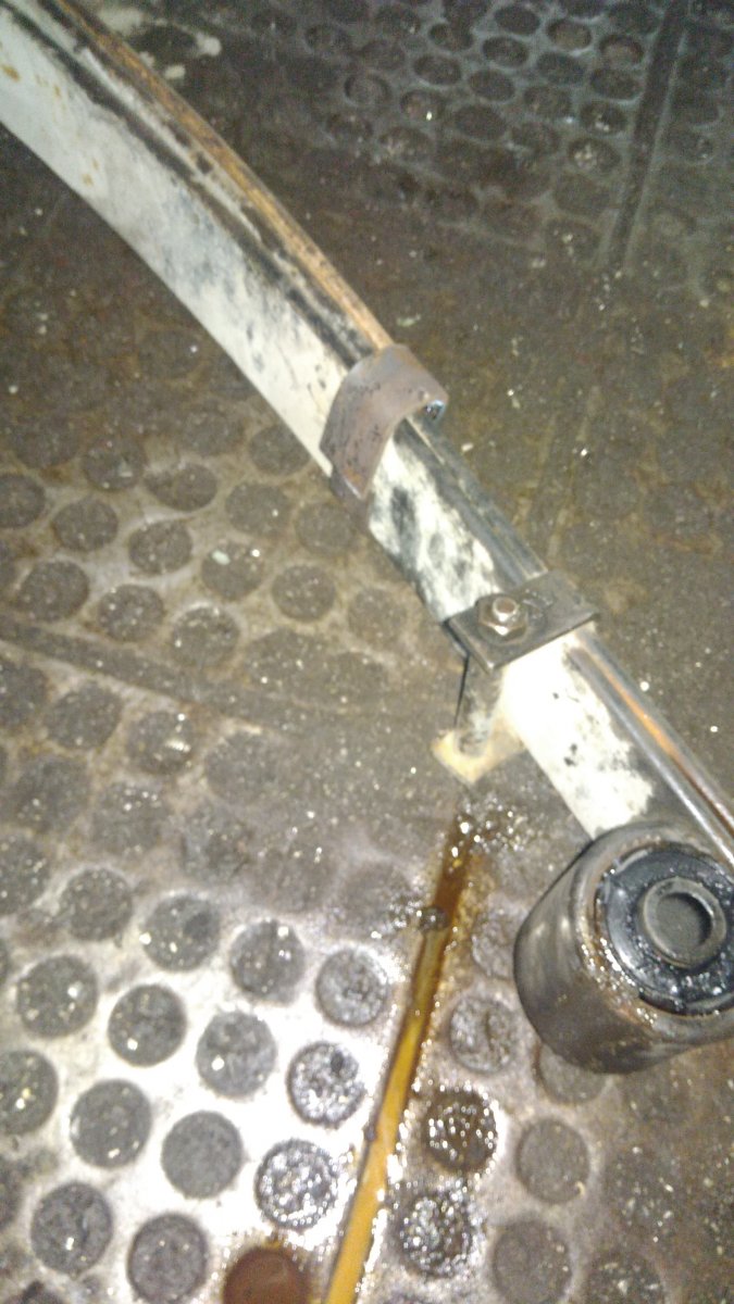

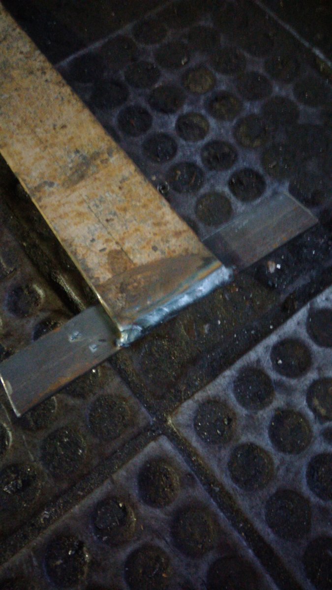

вилли 910 Опубликовано 19 января, 2022 Передние рессоры низковаты,хочу по тонкому листику снизу добавить.Они одинаковым сечением и толщиной 8 мм.,длиной 3/4стандартной рессоры,т.е коротышь.Стяну их струбцинками как на старых газелях были. Такие еще продаются,или полоски по торцам лучше приварить и загнуть вокруг пачки? Поделиться сообщением Ссылка на сообщение Поделиться на другие сайты

вилли 910 Опубликовано 22 января, 2022 В 19.01.2022 в 14:00, вилли сказал: Передние рессоры низковаты,хочу по тонкому листику снизу добавить.Они одинаковым сечением и толщиной 8 мм.,длиной 3/4стандартной рессоры,т.е коротышь.Стяну их струбцинками как на старых газелях были. Такие еще продаются,или полоски по торцам лучше приварить и загнуть вокруг пачки? 3 Поделиться сообщением Ссылка на сообщение Поделиться на другие сайты
газель2005 2 684 Опубликовано 22 января, 2022 @вилли Длиноваты. Будут как по мне концы основной рессоры выгибаться. Поделиться сообщением Ссылка на сообщение Поделиться на другие сайты
вилли 910 Опубликовано 23 января, 2022 12 часов назад, газель2005 сказал: @вилли Длиноваты. Будут как по мне концы основной рессоры выгибаться. Дак какие были))) Думаю все лучше чем без коротыша,всегда ж обламывает по месту посадки. Станет чуть повыше и чуть пожоще - то что и надо мне.А когда 3 листа н.о.с переменным сечением как все ставят - я обратил внимание что через чур высоко становиться.Я так не хочу.Этот коротыш он старого образца одинаковой толщины,и много не поменяет. Поделиться сообщением Ссылка на сообщение Поделиться на другие сайты
газель2005 2 684 Опубликовано 23 января, 2022 @вилли У меня как раз на трёх месте коротыше тоже дополнительный на 8мм идёт и снизу ещё подкладка в ширину балки. 8мм брал от подрессорника наборного самого первого образца. Он по жёстче чем главный лист с/о 8мм. Поделиться сообщением Ссылка на сообщение Поделиться на другие сайты
вилли 910 Опубликовано 23 января, 2022 42 минуты назад, газель2005 сказал: @вилли У меня как раз на трёх месте коротыше тоже дополнительный на 8мм идёт и снизу ещё подкладка в ширину балки. 8мм брал от подрессорника наборного самого первого образца. Он по жёстче чем главный лист с/о 8мм. Оооо,такие уже не купить не украсть))) Поделиться сообщением Ссылка на сообщение Поделиться на другие сайты

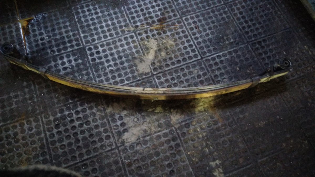

газель2005 2 684 Опубликовано 23 января, 2022 (изменено) @вилли Почему же нет. Продаётся спокойно под номером.3302-2913012-10 В плане подрессорников они отлично ходят. Хотя есть и более современный так же правильный подрессорник 3302-2913012-ОП с переменным сечением 15/13мм. Изменено 23 января, 2022 пользователем газель2005 Поделиться сообщением Ссылка на сообщение Поделиться на другие сайты
Алексей Ф. 9 431 Опубликовано 23 января, 2022 2 часа назад, газель2005 сказал: Хотя есть и более современный так же правильный подрессорник 3302-2913012-ОП с переменным сечением 15/13мм. С завода на бизнесе такой стоит? Надо будет то же по второму подрессорнику засунуть в новое авто и какой то лист в рессору. На старом авто переднюю рессору новую от Бизнеса разобрал и добавил по листу на зад, плюс два подрессорника. До сих пор вроде все живое, может подрессорник менял, не помню. Поделиться сообщением Ссылка на сообщение Поделиться на другие сайты
газель2005 2 684 Опубликовано 23 января, 2022 45 минут назад, Алексей Ф. сказал: С завода на бизнесе такой стоит? С завода самые не правильные стоят 11мм толщиной в длину. Есть ещё усиленные 13мм во всю длину. Они тоже не правильные. Бери те, что с разной толщиной усиленные и ставь по одному листу, а с машины продай рублей по восемсот-тысячу. 1 Поделиться сообщением Ссылка на сообщение Поделиться на другие сайты

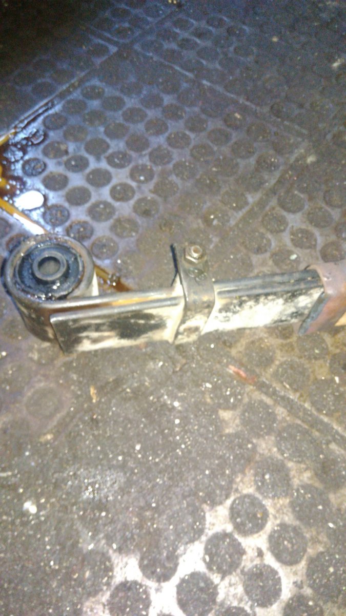

Slavyan 965 Опубликовано 23 января, 2022 1 час назад, вилли сказал: Сейчас новый лист 3300 стоит,продавать не надо... За 2600 недавно такой подрессорник брал. Думаю что подольше они должны ходить, потому что обламывает их всегда у центра, а центр тут толстый. Поделиться сообщением Ссылка на сообщение Поделиться на другие сайты

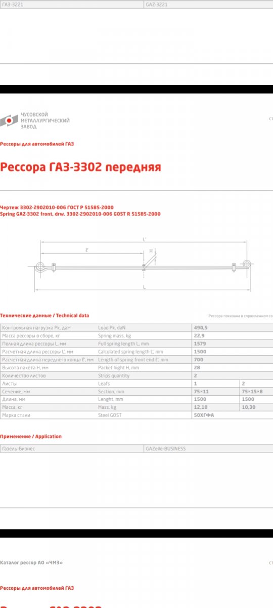

газель2005 2 684 Опубликовано 23 января, 2022 (изменено) 2 часа назад, Алексей Ф. сказал: от новой передней рессоры Бизнеса добавлял. Не может такого быть. Там листы разной толщины и сечением. Как помню ты ставил туда задние листы. По тому-что на удлинённых версиях с завода идёт спереди задняя рессора. Изменено 23 января, 2022 пользователем газель2005 Поделиться сообщением Ссылка на сообщение Поделиться на другие сайты
Алексей Ф. 9 431 Опубликовано 23 января, 2022 Помню что купил одну рессору двухлистовую , разобрали её, отрезали лишнее и засунули по листу в задние рессоры. Может и задняя, но с переменным сечением. В 18.10.2013 в 16:46, Алексей Ф. сказал: Не обратил внимание(( теперь уже темно, не видно. Обо что шайба могла задевать? Надо срочно усиливать рессоры , пока не убил кардан и кпп. Подрессорники по 835 продают, передняя рессора с сайлентблоками 2600 в одном магазине и 3600 в другом!! Офигеть разница в ценах! Штатные стремянки вроде 135 мм, а продают ещё на 140, 150 и 170, мм. Фирменные вроде только 110 , 135 и 180. Цены 13 года)) В 22.10.2013 в 18:01, Алексей Ф. сказал: Купил рессору переднюю и два подрессорника за 4000 руб , всё типа ЧМЗ. Болты купил на 120 - не длинные? Завтра с утра прикрутят)) Все же переднюю! Поделиться сообщением Ссылка на сообщение Поделиться на другие сайты

газель2005 2 684 Опубликовано 24 января, 2022 9 часов назад, Алексей Ф. сказал: Все же переднюю! Первый лист имеет толщину во всю длину 11мм, второй 15 в середке и по краям 8мм 1 Поделиться сообщением Ссылка на сообщение Поделиться на другие сайты
