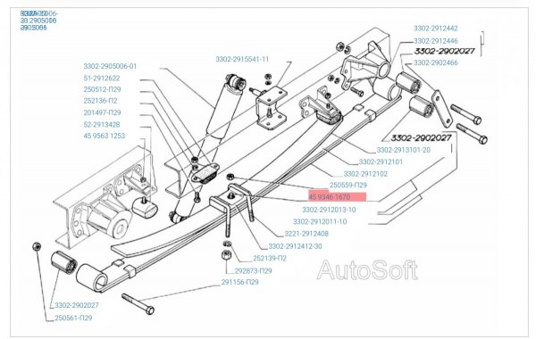

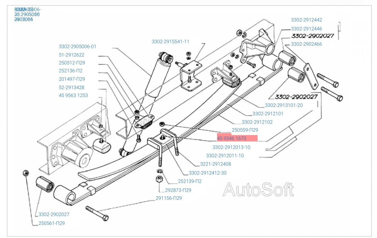

Алексей Ф. 9 255 Опубликовано 28 июля, 2022 Кто помнит длину штатных стремянок сзади и какой следующий размер? Не охота на дожде лезь под авто. Спереди моста больше сантиметра резьбы торчит у стремянки от гайки, а сзади ещё стабилизатор прикручен, поэтому максимум 8-10 мм осталось, боюсь не хватит резьбы, если добавить ещё третий лист 15мм толщиной. Поделиться сообщением Ссылка на сообщение Поделиться на другие сайты
Алексей Ф. 9 255 Опубликовано 30 июля, 2022 Измерил, примерно 140 мм длина задней стремянки от края до края, значит надо брать две стремянки по 150 мм, если они конечно есть такие в природе. Граверов нет, похоже гайки все самоконтрящиеся с пластиковой вставкой, откручиваются они обычно туго. Вы бы стали на такой эстакаде усиливать рессоры или лучше на земле? Поделиться сообщением Ссылка на сообщение Поделиться на другие сайты
