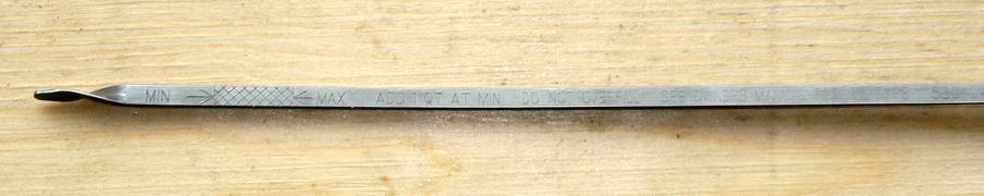

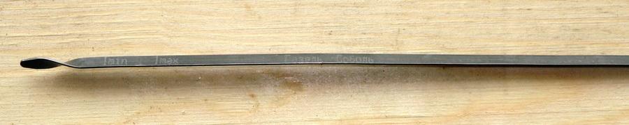

Poltergeist 5 Опубликовано 22 сентября, 2014 (изменено) Вопрос возник, на масляный щуп глядя: а какой стороной уровень меряем?? Изменено 22 сентября, 2014 пользователем Poltergeist Поделиться сообщением Ссылка на сообщение Поделиться на другие сайты
Maks52 641 Опубликовано 22 сентября, 2014 Вопрос возник, на масляный щуп глядя: а какой стороной уровень меряем??У меня односторонний щуп, риски и надписи только с одной стороны и никаких русских надписей...Такой что на левом фото Поделиться сообщением Ссылка на сообщение Поделиться на другие сайты
Poltergeist 5 Опубликовано 22 сентября, 2014 У меня односторонний щуп, риски и надписи только с одной стороны и никаких русских надписей...Это фоты одного щупа с разных сторон.. Поделиться сообщением Ссылка на сообщение Поделиться на другие сайты
Maks52 641 Опубликовано 22 сентября, 2014 Это фоты одного щупа с разных сторон..Я понял, что это один щуп)) Поделиться сообщением Ссылка на сообщение Поделиться на другие сайты
MAGNUS 1 097 Опубликовано 23 сентября, 2014 Вопрос возник, на масляный щуп глядя: а какой стороной уровень меряем??Где про газель и соболь написано. Этой и меряй. Поделиться сообщением Ссылка на сообщение Поделиться на другие сайты
Maks52 641 Опубликовано 23 сентября, 2014 Где про газель и соболь написано. Этой и меряй.Получается что у меня уровень масла выше чем положено ??? Может поэтому жор масла происходит???? Поделиться сообщением Ссылка на сообщение Поделиться на другие сайты
zenya 724 Опубликовано 23 сентября, 2014 Получается что у меня уровень масла выше чем положено ??? Может поэтому жор масла происходит????Держи середину по заводским Поделиться сообщением Ссылка на сообщение Поделиться на другие сайты
