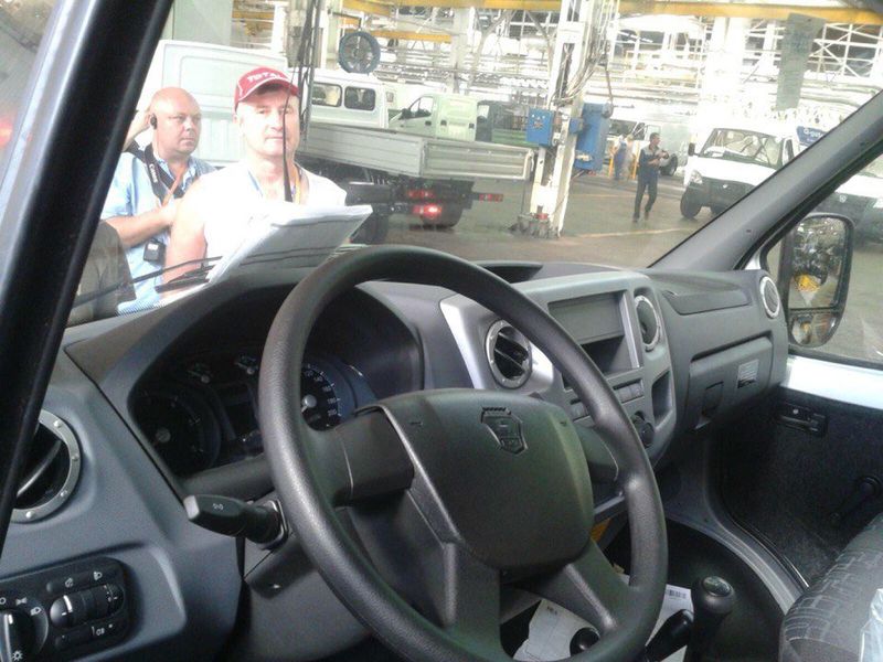

Valeri73 59 Опубликовано 23 февраля, 2017 Доброй ночи.У меня газель бизнес с так называемой панелью от NEXT.не кто не сталкивался с установкой магнитолы?Это что еще за чудо такое? Фотки можно?Ну а раз от Некст , то тогда тебе сюда.. https://www.gazelleclub.ru/forum/topic/48476-zamena-shtatnoi-magnitoly/ Поделиться сообщением Ссылка на сообщение Поделиться на другие сайты
tema161 0 Опубликовано 24 февраля, 2017 Это что еще за чудо такое? Фотки можно?Ну а раз от Некст , то тогда тебе сюда.. https://www.gazelleclub.ru/forum/topic/48476-zamena-shtatnoi-magnitoly/вот такая Поделиться сообщением Ссылка на сообщение Поделиться на другие сайты
tema161 0 Опубликовано 24 февраля, 2017 Музыку установил,на некстовской панели на Галель Бизнес все на клипсах ничего откручивать не надо,и стоит аудиоподготовка.Фишки на музыку выведены,антена на улице,и две колонки с двумя фишками для снятия.Вообщем все как у людей! Поделиться сообщением Ссылка на сообщение Поделиться на другие сайты
