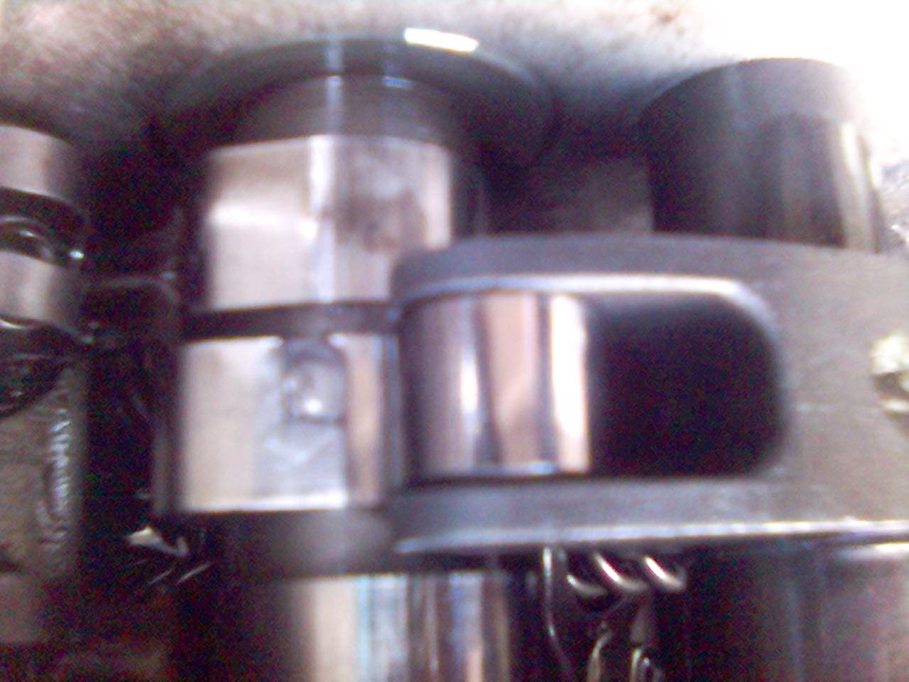

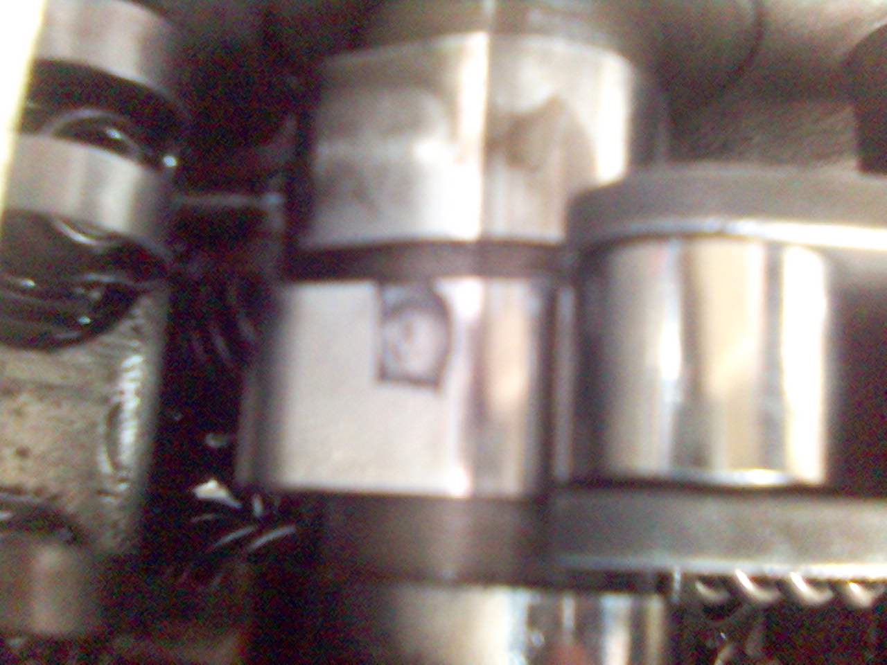

Добрый день уважаемые. Обращаюсь к Вам с таким вопросом. При замене ремня ГРМ, на 4 кулачке распредвала
обнаружил скол примерно 5на 7 мм. Небходимо менять распредвал или можно ездить? Пробег 120 тык. проблем
не было, круглогодичное использование. Сам не моторист. Почитал по форуму, очень сложно все.
Гость lom.47
Фото, качество правда не очень.
при рассмотрении через лупу видно паутинки от скола.

Пока еще можно ездить.Я думаю б/у будет достать не проблема.
EvgenT
Мне кажется, если дальше скол не будет увеличиваться, то можно ездить, тем более по нему ролик крутится (а не скользит), да и скол не на основной окружности, там нагрузка поменьше должна быть. Интересно, как он там вообще появился?

Мне кажется, если дальше скол не будет увеличиваться, то можно ездить, тем более по нему ролик крутится (а не скользит). Интересно, как он там вообще появился?
Возможно литье такое.

менять распредвал совсем не сложно но стоитли из-за этого скола ролик на нем не загружен но если свербит то на салова помоему есть востановка напылением может дешевле чем новый покупать либо найди контору их много в городе кто колена восстанавливают ведь поверхность шейки цементированая.но лучше не заморачивайся а периодически проверяй не увеличивается ли раковина

По сколу, он достаточно глубокий и от него по всей поверхности
идут трещины. Увидел их только с лупой, в косопадающих лучах фонарика.
Проявились как на фото, т.ч. напыление тут бессильно.
