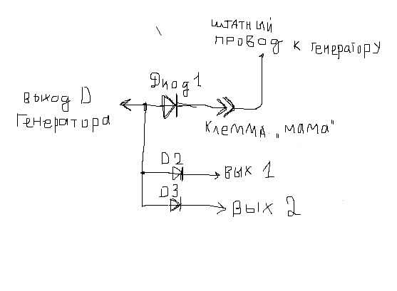

И.С.Н 7 Опубликовано 13 сентября, 2010 Вот вариант схемы при которой при появлении зарядки должны включаться габариты и ПТФ, а при выключении зажигания гаснуть. Работает так, на выходе D генератора при работающем движке появляется напряжение которое через диод D2 (вых-1) включает габариты, а через D3 (вых-2) можно подсоединить светодиодные ПТФ, (или галогеновые ПТФ, но только через реле), или подключить к реле ближнего света. Диод D1 включается между выходом генератора D и проводом который в него вставляется (тонкий провод с клеммой "мама"), диод 1 не даёт появиться напряжению на диодах 2 и 3 при включении зажигания на неработающем двигателе. Диоды любые соответствующие нагрузке и напряжению. Я не проверял, но уверен что должно работать. По желанию можно поставить выключатель между диодом 1 и диодами2 и 3. Поделиться сообщением Ссылка на сообщение Поделиться на другие сайты

Сергей 31 4 Опубликовано 14 сентября, 2010 И.С.Н сказал: Вот вариант схемы при которой при появлении зарядки должны включаться габариты и ПТФ, а при выключении зажигания гаснуть. Работает так, на выходе D генератора при работающем движке появляется напряжение которое через диод D2 (вых-1) включает габариты, а через D3 (вых-2) можно подсоединить светодиодные ПТФ, (или галогеновые ПТФ, но только через реле), или подключить к реле ближнего света. Диод D1 включается между выходом генератора D и проводом который в него вставляется (тонкий провод с клеммой "мама"), диод 1 не даёт появиться напряжению на диодах 2 и 3 при включении зажигания на неработающем двигателе. Диоды любые соответствующие нагрузке и напряжению. Я не проверял, но уверен что должно работать. По желанию можно поставить выключатель между диодом 1 и диодами2 и 3.Провод,в который ты врезал диод-Д1, через лампочку подаёт(при запуске)первоначальное возбуждение генератора(делай выводы).Гена возбудится,но с большим опозданием.А если включены фары и прочие потребители,то с очень большим опозданием.Есть тема"Европейский свет фар",идея через педаль тормоза идеальная,у меня уже работает. Поделиться сообщением Ссылка на сообщение Поделиться на другие сайты
И.С.Н 7 Опубликовано 14 сентября, 2010 Сергей 31 сказал: Провод,в который ты врезал диод-Д1, через лампочку подаёт(при запуске)первоначальное возбуждение генератора(делай выводы).Гена возбудится,но с большим опозданием.А если включены фары и прочие потребители,то с очень большим опозданием.Есть тема"Европейский свет фар",идея через педаль тормоза идеальная,у меня уже работает.Ты прав, я этот момент упустил, на днях придумаю что нибудь другое. Поделиться сообщением Ссылка на сообщение Поделиться на другие сайты
