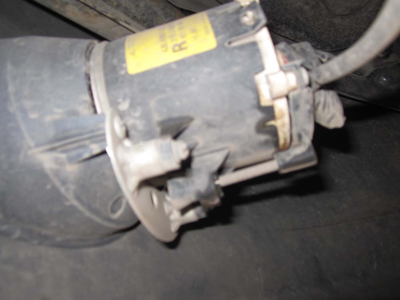

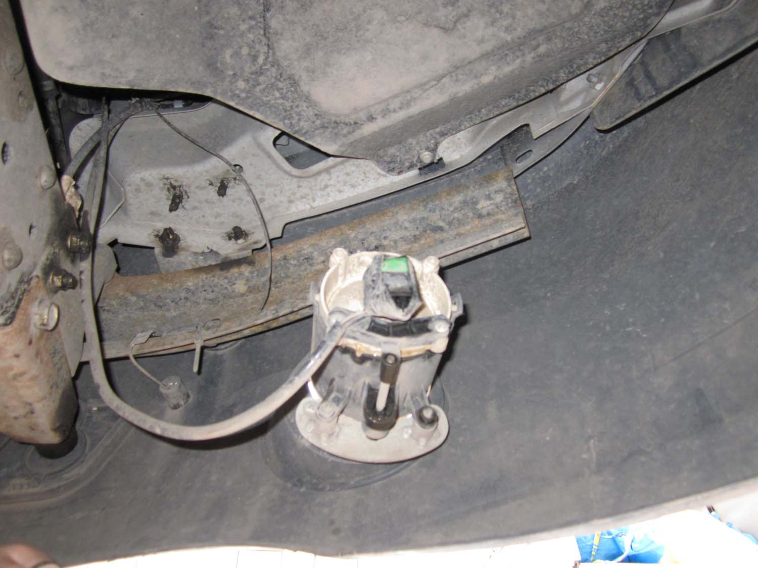

VALAN
Вот фотки крепления туманки! Тумагки были в базовой комплектации с завода.
Туманки кстати от приоры BOSCH

  VALAN сказал:
.всё те "приоровские" но с адаптером под бизнес-бампер
VALAN
  УТЮГ888 сказал:
Под крепёж на бампере туманок вообще не существует!
