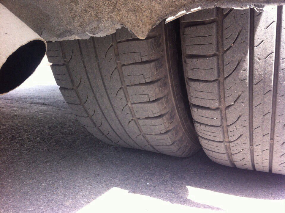

Vitek r354tt 902 Опубликовано 25 ноября, 2015 При большом весе Бычковская резина на Газеле трется друг о друга,особенно на неровной дороге! Поделиться сообщением Ссылка на сообщение Поделиться на другие сайты
газель2005 2 597 Опубликовано 25 ноября, 2015 Vitek r354tt, На бафе колеса тоже практически на пустую вплотную,но таскают трешку. Поделиться сообщением Ссылка на сообщение Поделиться на другие сайты
Вовик 870 Опубликовано 25 ноября, 2015 Спасибо! посмотрим, на китайце сегодня смотрел, там 215\80 16, мне кажется будет широковато на зад :(У меня летняя 215/75/16.Грузоподъемность 1150 на колесо.На пустой есть зазор между колесами ок.1см.чуть пригрузишь,начинают тереться друг о друга.У китайцев разная резина бывает.Смотри 7/16 или 7,5/16 Поделиться сообщением Ссылка на сообщение Поделиться на другие сайты

KSV 6 Опубликовано 27 ноября, 2015 3.0 в круг.а тоннаж какой тоскаешь?просто у меня 185 при 3-3,5т. уже трется, хотя качаю 4 в круг. Поделиться сообщением Ссылка на сообщение Поделиться на другие сайты
