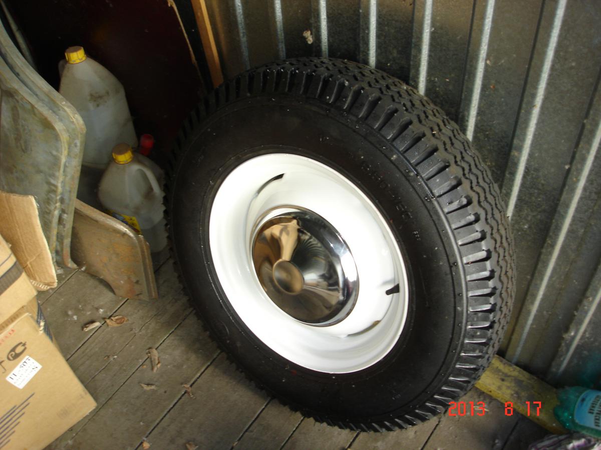

Не верное умозаключение.Реальные размеры сильно отличаются от заявленных в обе стороны.Могу сфоткать с рулеткой.
Для примера победовская И-77 имеет размер 6,00-16 ,но по ширине она только на велик.

Например Бри-317 и линг-лонг той же размерности при одинаковом профиле,по ширине отличаются прилично.
Что до победовской,то она сильно уже нивовской вли-5.
В сухом остатке,тем кто возит тройной перегруз Бри и китайка в дюймовом размере в помощь.
Для сравнения Бришка и ориджинал колесо от "варшавы" и иже с ними.
