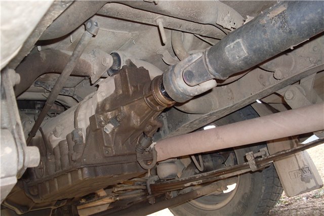

Славган 59 Опубликовано 9 мая, 2011 мне здесь неясно крепление кпп,траверсы нет :blink: Поделиться сообщением Ссылка на сообщение Поделиться на другие сайты
Гагарин 2 008 Опубликовано 9 мая, 2011 над кпп в разрезе траверсы вродь резинометаллический сайлентблок не? Поделиться сообщением Ссылка на сообщение Поделиться на другие сайты
Славган 59 Опубликовано 9 мая, 2011 Гагарин сказал: над кпп в разрезе траверсы вродь резинометаллический сайлентблок не? Вроде похоже,но разве на автобусах так идёт или просто супер так сделать решил? Поделиться сообщением Ссылка на сообщение Поделиться на другие сайты
Гагарин 2 008 Опубликовано 9 мая, 2011 satana сказал: Вроде похоже,но разве на автобусах так идёт или просто супер так сделать решил?хз вроде на корпусе кпп снизу не видно шпилек или еще чего под траверсу.. Поделиться сообщением Ссылка на сообщение Поделиться на другие сайты

super 1 Опубликовано 5 июня, 2011 satana сказал: мне здесь неясно крепление кпп,траверсы нет :blink: Поставил еще одну траверсу гапзелевскую для крепления КПП сайлентблок на КПП родной т.е. на хайсе она так и крепится. Поделиться сообщением Ссылка на сообщение Поделиться на другие сайты
Славган 59 Опубликовано 5 июня, 2011 super сказал: Поставил еще одну траверсу гапзелевскую для крепления КПП сайлентблок на КПП родной т.е. на хайсе она так и крепится.Давай фотку,надо собирать инфу,чтоб легче потом было :lol: Поделиться сообщением Ссылка на сообщение Поделиться на другие сайты
