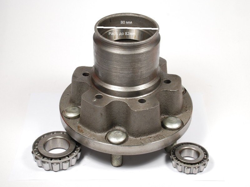

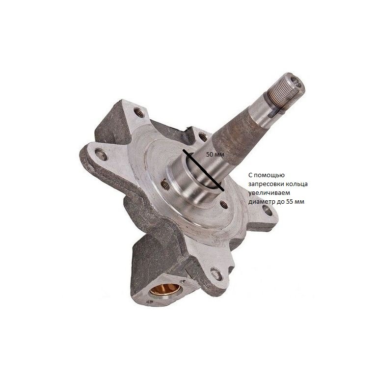

Валерий(69) 1 497 Опубликовано 2 октября, 2022 Решение вопроса: https://www.ozon.ru/product/kassetnoe-uplotnenie-55h80h12-5-14-ibl-art-12016792-217380016/?sh=Uzk4L3hUcg Поделиться сообщением Ссылка на сообщение Поделиться на другие сайты
Валерий(69) 1 497 Опубликовано 2 октября, 2022 Есть такой же только с внешним диаметром 82 мм и чуть толще. На 80 мм нашёл чуть позже, т.ч. ступицу можно не протачивать. Поделиться сообщением Ссылка на сообщение Поделиться на другие сайты
Samarin 162 Опубликовано 2 октября, 2022 У меня была проблема с внутренним подшипником , который почти всегда был в ржавой смазке .Замена литола на мобил не внесла не каких изменений .В итоге поменял сальник на импортный ,за 300 р.и как бабушка отшептала .Потом и на другой ступице поменял .Сальник Эспра в металлической обойме .синяя резина . 1 Поделиться сообщением Ссылка на сообщение Поделиться на другие сайты
Alex030569 6 429 Опубликовано 2 октября, 2022 7 часов назад, Алексей Ф. сказал: У брата очень часто накрываются передние подшипники от воды в них, грешит на локеры. До этой Газели на других Газелях у него локеры не стояли и подшипники долго ходили.. Выработка на поворотном кулаке под сальник,поэтому и вода там. Поделиться сообщением Ссылка на сообщение Поделиться на другие сайты
