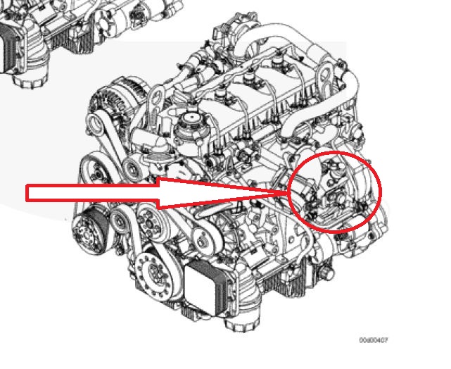

Lacevod 9 Опубликовано 11 февраля, 2011 Максвел? Еле разглядел вопрос в цитате . Топливный насос Есть ( куда же без него) Давлюгу выдает еще больше но в общею рампу ( на все форсунки ) Если открыть технический англо-русский словарь, то термин Common Rail можно дословно перевести как "общая магистраль".Более подробно о Common Rail ЗДЕСЬ и на гугле :rolleyes: Не нашел нормальной картинки, пусть будет что нашел. 18700 форсунка Оо). У меня вот в рейсе форсунка полетела на втором цилиндре, ехал через Нижний заехал к знакомому мастеру форсунка 500 р(Сименс)+ работа 1200, терпимо :rolleyes:Lexus на бензиновым инжекторе и дизеле Common Rail немножко разные форсунки -разница самая малость. И Ваша и Наша держит давления в выключенном состоянии и начинает впрыск при подаче напряжения от ЭБУ. Только на бензине форсунка выходит в относительно холодный впускной коллектор (поэтому она частично состоит из пластмассы) , а на дизеле она работает непосредственно в камере сгорания, в самом горячем месте мотора. Да и давления которое держит форсунка чуть чуть отличается у бензинового двигателя давление впрыска около 4 ( четырех) атмосфер, а у Common Rail 1300 ( тысяча триста) атмосфер. ;) ;) ;) Так что не сравнивайте ..Вы сами знаете что с чем. Поделиться сообщением Ссылка на сообщение Поделиться на другие сайты
