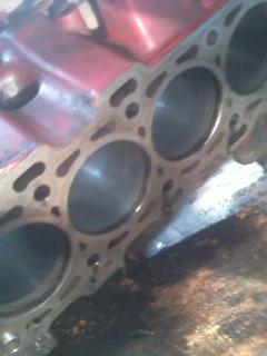

Вообщем продолжение такое, по приезду в нижний отказали в гарантии по причине не родного воздушного фильтра, то что дальше все чисто их не интересовало, ремонт двигателя в нижнем занимает от 3 до 5 дней по стоимости от 110 до 208 тысяч, установить новый двиг 405 стоит на дизель 190 тысяч, я решил не  дергаться и разобраться что к чему самому интересно, в нижнем не мог оставаться долго и машину не хотелось оставлять так как подумал что правды мне не скажут да и они сразу сказали ремонт минимум 110 тысяч, Сначало я очень разозлился на движок!!!!  и согласился на установку 405 а камень хотел по запчастям продать, поехал на московский вокзал взял уже билет до Ярика пошел в сакдональдс взял кофе и тут меня осенило будто)))))) думаю поеду ка я домой и дома разберусь, машину оттащу знакомым в сервис и сами разберем и посмотрим ,405 всегда успею поставить, так и сделал сдал билет, забрал машинку, да кстати когда забирал механник ковырялся с некстом и ругался 3-х этажным матом, откуда то попер антифриз, да и кстати нексты отозвал завод до 13 апреля устраняют брак с рейкой.мда.. ладно отвлекся, приехал я домой на след день на сервис , один день все отсоединяли, все подписывали так на всякий случай,на второй день все сняли, сегодня разобрали ,   !!!!!!!!!!! ИИИИИ    !!!!!! Слава богу как почувствовал что надо было забирать машину, итог кольцо к. на 4 поршне и все, сейчас занимаюсь поиском запчастей , все нашел в москве все в наличии и по ценам норм сылку скинул в теме запчасти на камень, там 2 ссылки питер и москва, москва ближе еду туда итого: кольца комплект, прокладка   гбц , болты гбц, воообщем все прокладки  , думаю еще на счет вкладышей и болтов гбц, вкладыши износ посмотрели не очень большой блок в идеале поршня тоже норм, подумаю в москве посоветуюсь еще , но пока думаю все таки заменить вкладыши... по работе 30-35, по запчастям думаю на тысяч на 15  Итого ремонт обойдется в 50-60..
Прикладываю фото, поршень с проблемным кольцом, и блок.
Причина думаю ,перегрев, так как ездил зимой с закрытой мордой.
МаксГазель
Небольшой но как показывает практика важный совет, зеленая линия это нормальная рабочая температура, желтая линия за неё мужики уже для нашего движка начинается перегрев... Вывод маскитная сеть, зимой без шубы, и мойте радиатор почаще.

Вообщем ремонт камня мне обошолся в 60 тысяч с запчастями и работой, после сборки проблем небыло, метки установили как ДИЗЕЛИН советовал, проблема была с задним сальником.. 2 бракованных на 3-ем повезло.
