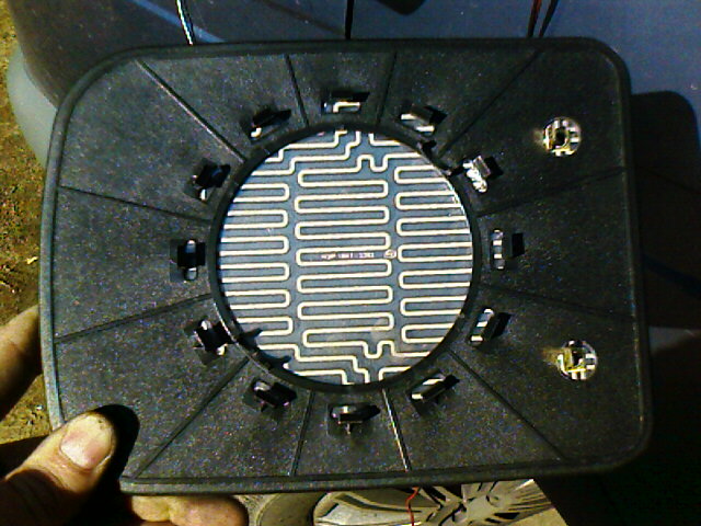

yellow
зеркальный элемент с обогревом на зеркала нового образца
yellow

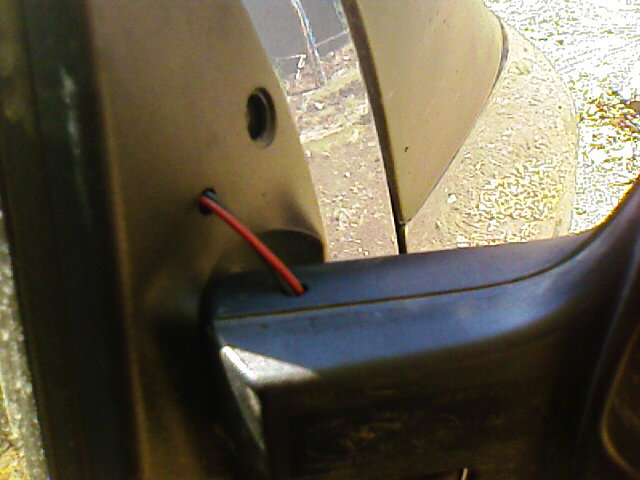

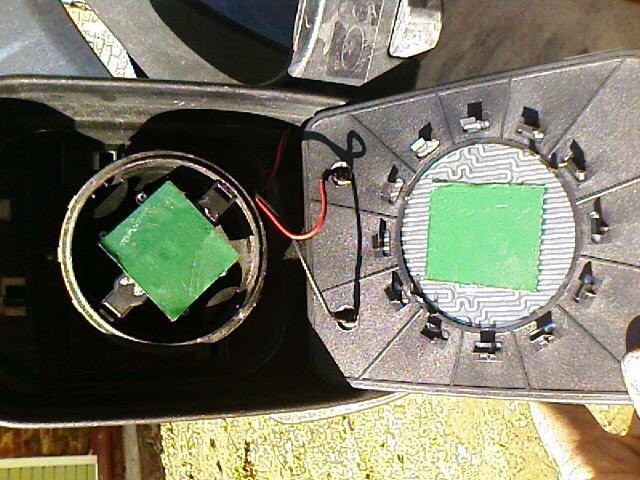

купил в ЮП, за 400/шт, установил, все работает
вкратце:
зеркала не снимал и не разбирал, по-этому ограничился наружной проводкой, в салоне кнопка от 14-ой, через зажигание

А воды тебе в зеркало не нальёт через эту дырку?

а ежли и нальет... захлебнется?

наблюдения
работа зеркал удоволетворяет, но есть проблемка
после протирки зеркал даже просто снегом... оно царапается, так что - только с водой... да побольше...
