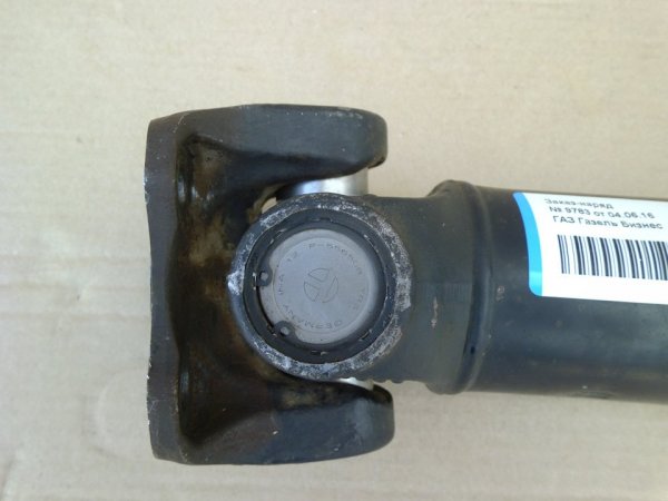

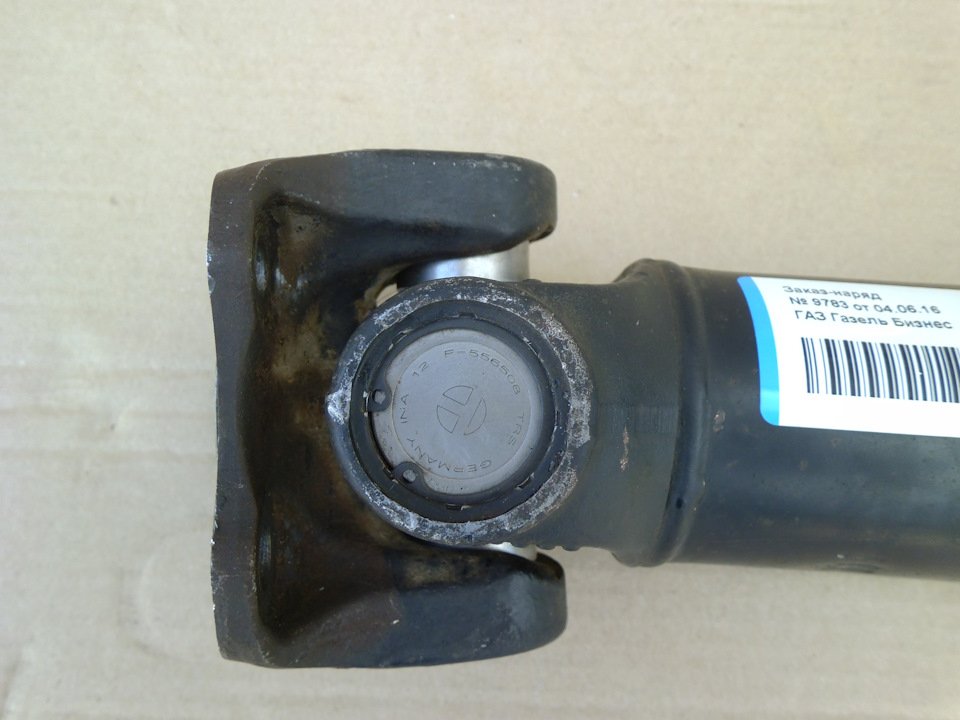

пост 111. Сегодня так же сделал,т.к. тирсановких крестовин у нас не нашел. Поставил крестовину фирмы
Höfer . Но гложут сомнения,т.к. в одну вилку легковато зашло. В магазине бобышки мерял простым ученическим штангенциркулем,но похоже что родная тирсановская 30 мм с сотками
