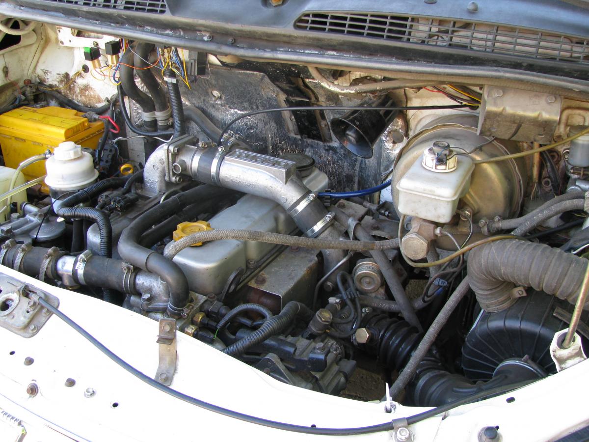

pitbul
переднюю трубу не подрезал у меня там зазор см 5
колобок
  В 17.02.2014 в 19:44, pitbul сказал:
значит высоко задрал мотор,есть фотка где турбина и моторный щит
варлок74
У меня тоже не резанная а немного сплющенная и зазор все равно см3
колобок
  В 17.02.2014 в 20:04, варлок74 сказал:
у меня резаная на половину,и зазор см 3,можно было чуть по выше ставить
pitbul
фото под капотом
колобок
  В 18.02.2014 в 20:11, pitbul сказал:
фото под капотом
у меня чуток пониже
