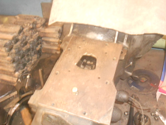

grohot 2 Опубликовано 7 июля, 2015 Здравствуйте, камрады!Решил я озадачиться установкой TD27 на Газельку.Купил двигатель и коробас от Ниссан-Атлас.Коробка вот такая: Много читал здесь, что в Атласовскую коробку подходит крышка с "палкой" от Патрола. Обзвонил уже все разборы, до которых смог дотянуться, все магазины, никто ничего сказать не может, спрашивают ВИН Патрола :) Подскажите, уважаемые форумчане:1. На такую вот коробку, как на фото, можно внедрить крышку уже с "палкой"?2. Если можно, то как её найти, от какой коробки подходит? В общем что спрашивать у торговцев запчастями?3. Может, кто знает, где купить? :rolleyes: 1 Поделиться сообщением Ссылка на сообщение Поделиться на другие сайты
TAD 387 Опубликовано 7 июля, 2015 На такую вот коробку, как на фото, можно внедрить крышку уже с "палкой"? Можно.Стоит как самолет. При включении 5ой будешь в крышку бордачка кулаком стукать ))) ( очень большой люфт рычага).Проще и дешевле твою переделать из тросиковой в "палочную" 1 Поделиться сообщением Ссылка на сообщение Поделиться на другие сайты
grohot 2 Опубликовано 7 июля, 2015 Можно.Стоит как самолет. При включении 5ой будешь в крышку бордачка кулаком стукать ))) ( очень большой люфт рычага).Проще и дешевле твою переделать из тросиковой в "палочную" Люфт не убрать никак? (А на палочную переделать как? Как в этой ветке много страниц и несколько лет назад? Или газелеводная мысля уже шагнула далеко вперёд? ) Поделиться сообщением Ссылка на сообщение Поделиться на другие сайты
TAD 387 Опубликовано 7 июля, 2015 grohot, Эта крышка расчитана на короткий рычаг. А установив эту крышку газелевский рычаг длинной 600мм получаем размах переключения. Как вариант установить маленький рычаг ( 300мм) и переключать передачи наклоняясь. Поделиться сообщением Ссылка на сообщение Поделиться на другие сайты

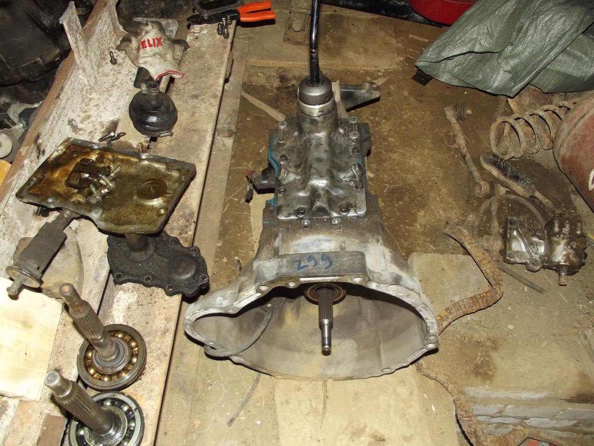

Денис16i 159 Опубликовано 7 июля, 2015 Вот моя готовая к установки, но люфт большой купил я её недорого вместе с КПП Патрола L28/Здравствуйте, камрады!Решил я озадачиться установкой TD27 на Газельку.Купил двигатель и коробас от Ниссан-Атлас.Коробка вот такая: Много читал здесь, что в Атласовскую коробку подходит крышка с "палкой" от Патрола. Обзвонил уже все разборы, до которых смог дотянуться, все магазины, никто ничего сказать не может, спрашивают ВИН Патрола :) Подскажите, уважаемые форумчане:1. На такую вот коробку, как на фото, можно внедрить крышку уже с "палкой"?2. Если можно, то как её найти, от какой коробки подходит? В общем что спрашивать у торговцев запчастями?3. Может, кто знает, где купить? :rolleyes: Поделиться сообщением Ссылка на сообщение Поделиться на другие сайты
grohot 2 Опубликовано 7 июля, 2015 DSCF2734.JPG Вот моя готовая к установки, но люфт большой купил я её недорого вместе с КПП Патрола L28/Очень большой люфт, да? Рекомендуете отказаться от идеи установки такой крышки с рычагом в Газель? 1 Поделиться сообщением Ссылка на сообщение Поделиться на другие сайты
Денис16i 159 Опубликовано 7 июля, 2015 Очень большой люфт, да? Рекомендуете отказаться от идеи установки такой крышки с рычагом в Газель?Не чего не рекомендую так как сам в деле ещё не успел попробовать. У меня тоже будет крышка переключения от Патрола. Поделиться сообщением Ссылка на сообщение Поделиться на другие сайты
Gaz865 171 Опубликовано 7 июля, 2015 (изменено) Крышка стоит 9тр или профи переваривают тросовую с газелевкой верхушкой но зеркальная схема передач =можно привыкнуть. Блин а что же вы тросиков то боитесь бюджет кулиса от фотона ( рычаг с обшивкой) 800 руб и тросики БУ около 2х тр иногда к коробке даром прилагают.нормально всё включается под кулисой стоит домкрат как нибудь сфоткаю и выложу, самое не удобное это тросики 2.5м загнуть в "бараний рог" и вывести в салон есть и такие самоделки Изменено 7 июля, 2015 пользователем Gaz865 Поделиться сообщением Ссылка на сообщение Поделиться на другие сайты
колобок 7 166 Опубликовано 7 июля, 2015 Очень большой люфт, да? Рекомендуете отказаться от идеи установки такой крышки с рычагом в Газель?люфт.,ну может чуть больше чем на Газелевской КПП,ценник пугает...от 10 тыр,и это... если покупать такую крышку,то только от КПП с мотора L28,а не от SD33 Поделиться сообщением Ссылка на сообщение Поделиться на другие сайты
