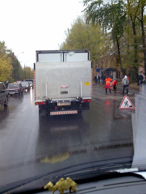

schroff 0 Опубликовано 25 апреля, 2011 (изменено) нашел картинку, это ведь длинная ГАЗель. И на ней стоит гидроборт. Значит реально. Изменено 25 апреля, 2011 пользователем schroff Поделиться сообщением Ссылка на сообщение Поделиться на другие сайты

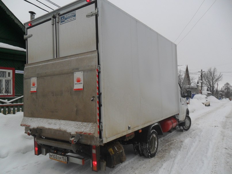

Egorka 120 Опубликовано 13 марта, 2014 (изменено) вот Моя рабочая, катаюсь без забот 750кг тянет заказывали в НН вместе с мотором 405 гбо4 лопатой 970р. Изменено 13 марта, 2014 пользователем Egorka 1 Поделиться сообщением Ссылка на сообщение Поделиться на другие сайты
Кедр 1 654 Опубликовано 13 марта, 2014 Гидравлика она такая.капризная штука...Не поднимает? Ну это как домкрат..воздух попал, золотник не работает...масла мало ... В 13.03.2014 в 18:30, Egorka сказал: вот Моя рабочая, катаюсь без забот 750кг тянет Ооооо! А как устроено всё? Ну насос электрический что ли? Поделиться сообщением Ссылка на сообщение Поделиться на другие сайты
Egorka 120 Опубликовано 13 марта, 2014 (изменено) 12в+гидронасос чето как-то так говорили не вникал, думаю подробней почитайте на DHOLLANDIA http://dhollandia-russia.ru/index.php/gidrobortdlyagazeliящик все равно снимать завтра буду фотки вечером скину всякие если интересно... Изменено 13 марта, 2014 пользователем Egorka Поделиться сообщением Ссылка на сообщение Поделиться на другие сайты
