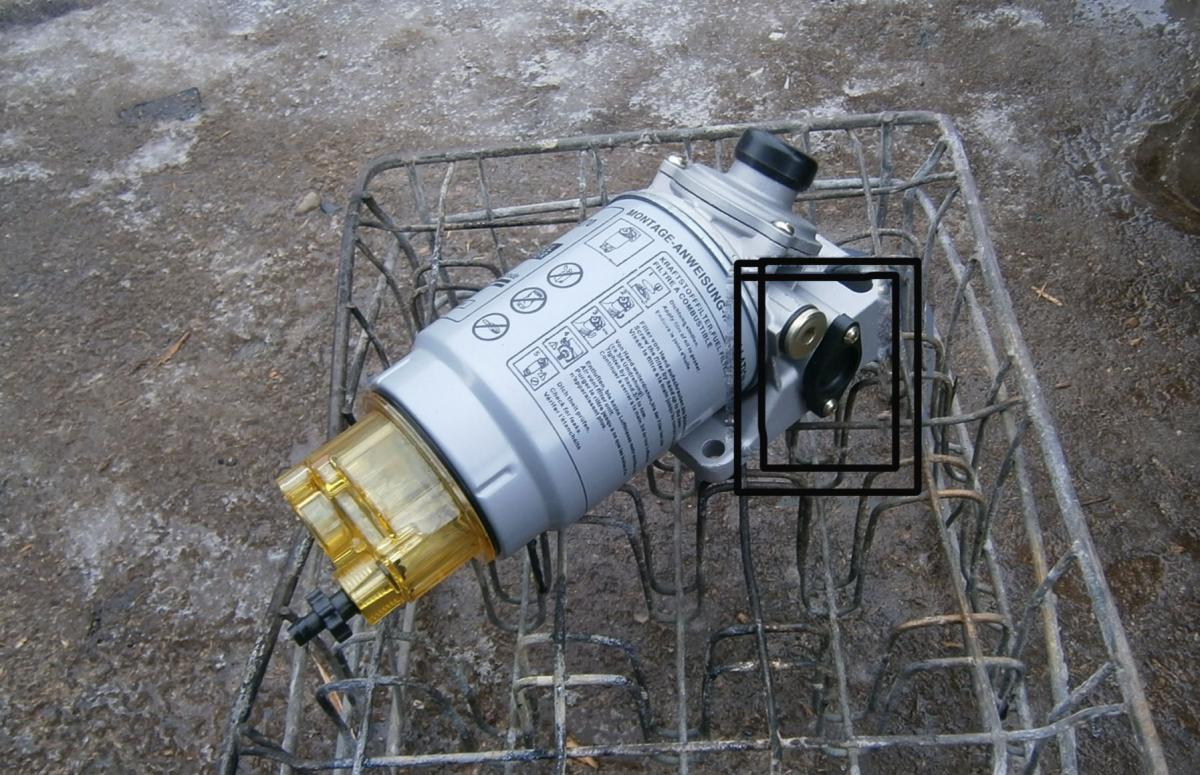

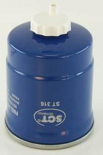

Рузиль 002 5 Опубликовано 24 марта, 2013 (изменено) Просто возьмите за правило ,заправились, проехали 20-30 км и проверьте воду в фильтре ,даже если и лампочка не горит. Я в Валдае Новичёк - а Как проверить то???? Когда Был Китаец (BAW Феникс) стояли Фильтра у Меня Там SCT, так у Них снизу откручивал в неделю раз - два сливал чуток. А тут ещё и Не смотрел честно на фильтр. Там то-же что то вроде этого???? Изменено 24 марта, 2013 пользователем Рузиль 002 Поделиться сообщением Ссылка на сообщение Поделиться на другие сайты
52RUS 1 855 Опубликовано 24 марта, 2013 Рузиль 002,Ну и лучше тоже,только увеличите сопротивление ,на насос низкого давления.Сдайте его обратно в магазин.Я думаю это здравая мысль. Единственное добавлю,сопротивление больше скажется на тнвд, вытягивает из бака именно он. Я в Валдае Новичёк - а Как проверить то???? Когда Был Китаец (BAW Феникс) стояли Фильтра у Меня Там SCT, так у Них снизу откручивал в неделю раз - два сливал чуток. А тут ещё и Не смотрел честно на фильтр. Там то-же что то вроде этого????Тоже самое Поделиться сообщением Ссылка на сообщение Поделиться на другие сайты
Рузиль 002 5 Опубликовано 24 марта, 2013 Я думаю это здравая мысль. Единственное добавлю,сопротивление больше скажется на тнвд, вытягивает из бака именно он. Тоже самое Завтро Посмотрю Обязательно, Пробег пока ещё 1.200 км :rolleyes: , Но Всё же Интересно а Что там Внутри :D Поделиться сообщением Ссылка на сообщение Поделиться на другие сайты
