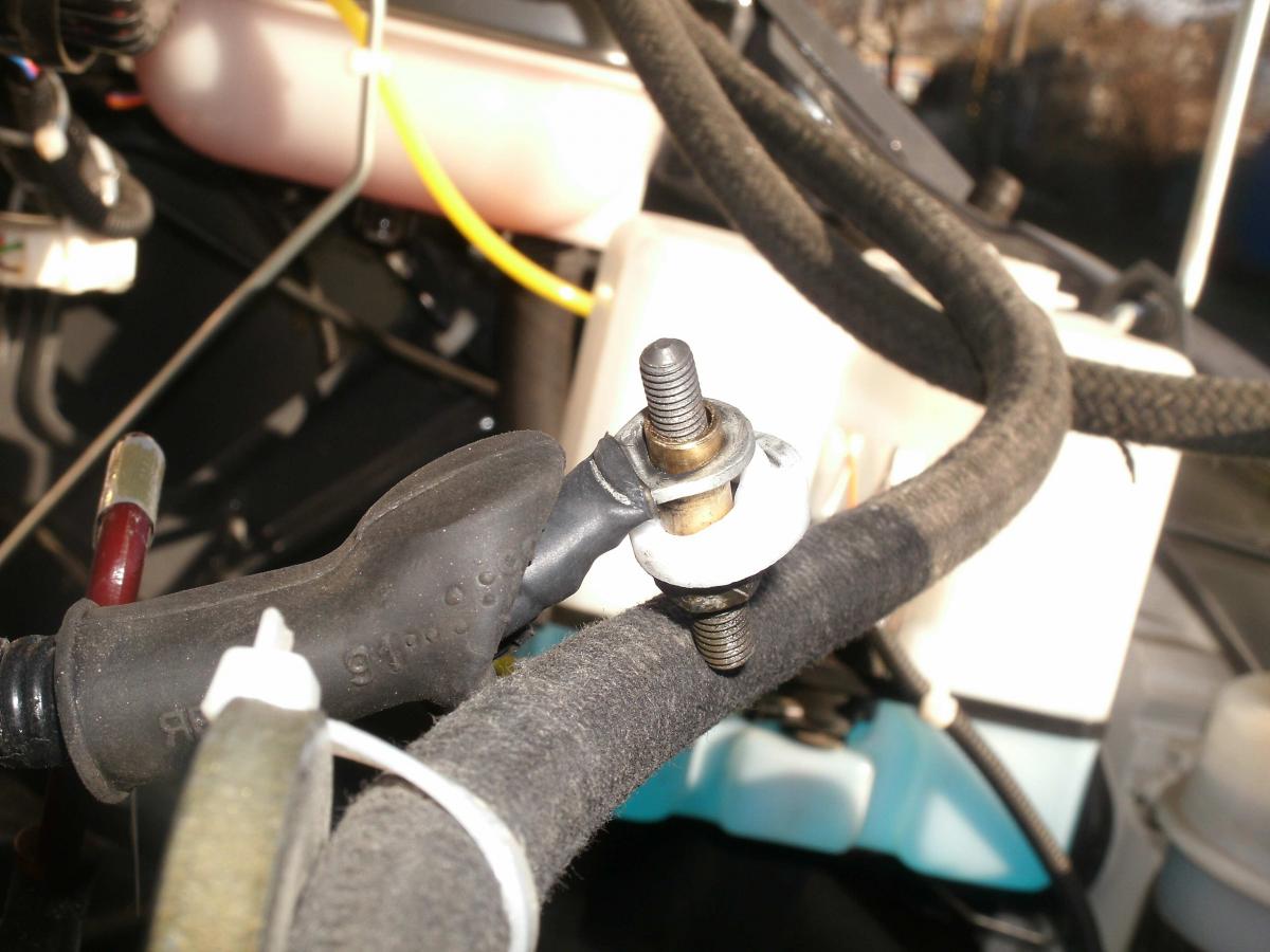

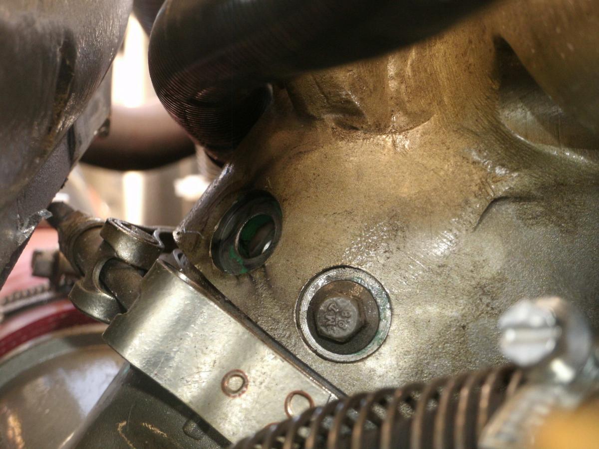

В продолжении темы о подогревателе воздуха. Добрался я таки до него со стороны кабины. открутил шпильку крепления клеммы и увидел закопченные места.
А вот шпилька крепления клеммы.

Кто нибудь держал в руках подогреватель, там ничего не отпадёт в коллектор при открученной шпильке? Имею ввиду при работающем моторе.
И как проверить на кз подогреватель, или это замкнула клемма в следствии криворукого монтажа? На фото видно, что клемма наполовину налезла на упорную втулку, что в принципе недопустимо и сажа именно в месте контакта. Но, если-бы было просто кз соединения, то фторопластовая шайба не успела бы расплавится.
Garik 2
https://www.youtube.com/watch?v=Pe40MmmHySY, вот из-за таких "мастеров"  подогреватель воздуха служит для сжатия, а "шпилька на десять", сцуко она на шесть, имеет пластиковый "уплотнитель".  Слово изолятор ему не известно, да видимо там и нечего изолировать, ведь мотор на солярке, главное что-бы не текло.
