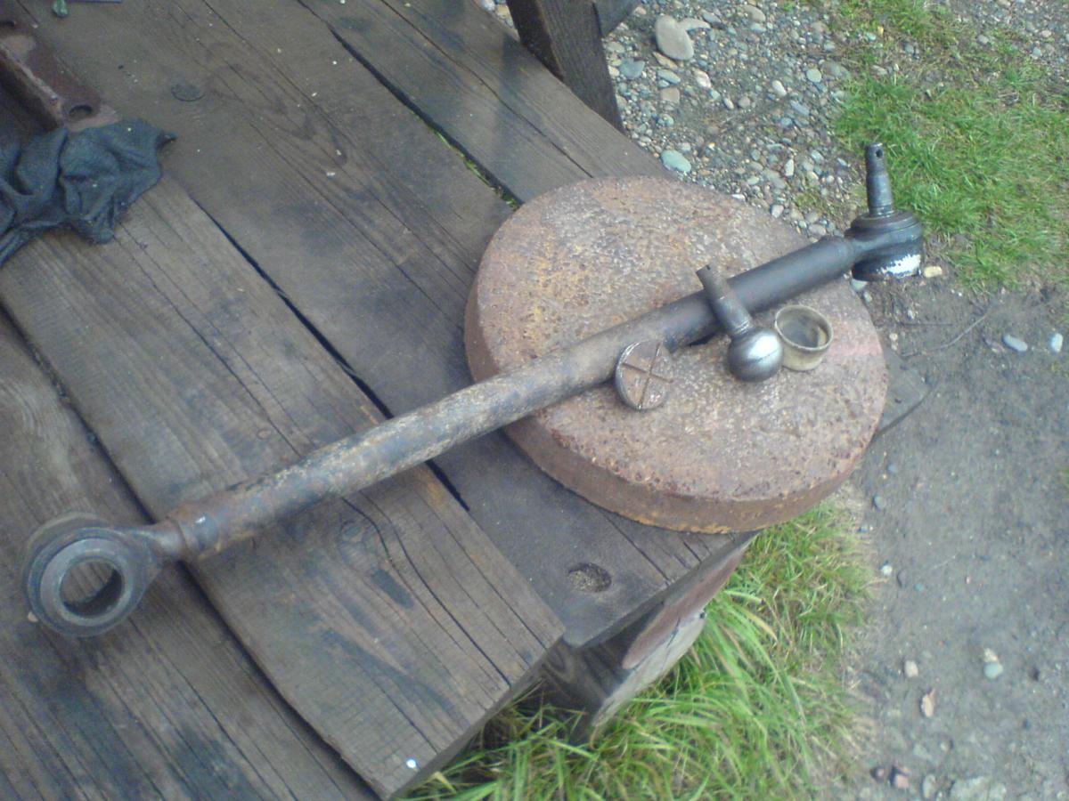

Валдай22rus 41 Опубликовано 20 октября, 2014 В 20.10.2014 в 08:51, Вадим Александрович сказал: Валдай с завода такие никогда не ставил,может предыдущий владелец поменял. Или как вариант перегонщики :rolleyes:Вы на заводе работали? Про перегонщиков улыбнуло сколько они этих тяг перебрали чтоб к валдаю подошло да еще палец был один в один. Именно валдаевская родная тяга у нас ещё один ездиет тоже 2006 года и у него тоже разборная тяга Поделиться сообщением Ссылка на сообщение Поделиться на другие сайты

52RUS 1 856 Опубликовано 21 октября, 2014 В 20.10.2014 в 10:58, Knyz 163 сказал: Зашел в магазин на валдашу тяга 5000 р.стоит продавец попался шарит в машинах,говорит бери газоновские наконечники .отрезай свои и приваривай новые . Разница в цене 4рубля пальцы если потом менять стоят 200р и зачем переплачивать деньги если есть варианты дешевле.Так и сделал буду колдовать.На рынке во всю продают такие тяги, наконечники на них меняют в четыре раза чаще. Газоновский палец другой, и не держит нагрузку валдая. Поделиться сообщением Ссылка на сообщение Поделиться на другие сайты
Валдай22rus 41 Опубликовано 21 октября, 2014 (изменено) вот разборная тяга. Изменено 21 октября, 2014 пользователем Валдай22rus Поделиться сообщением Ссылка на сообщение Поделиться на другие сайты
