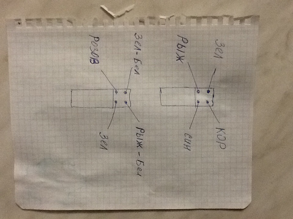

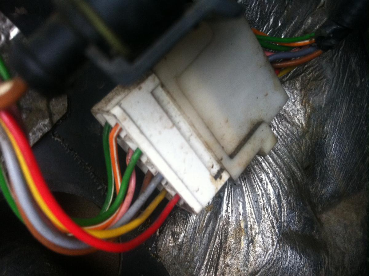

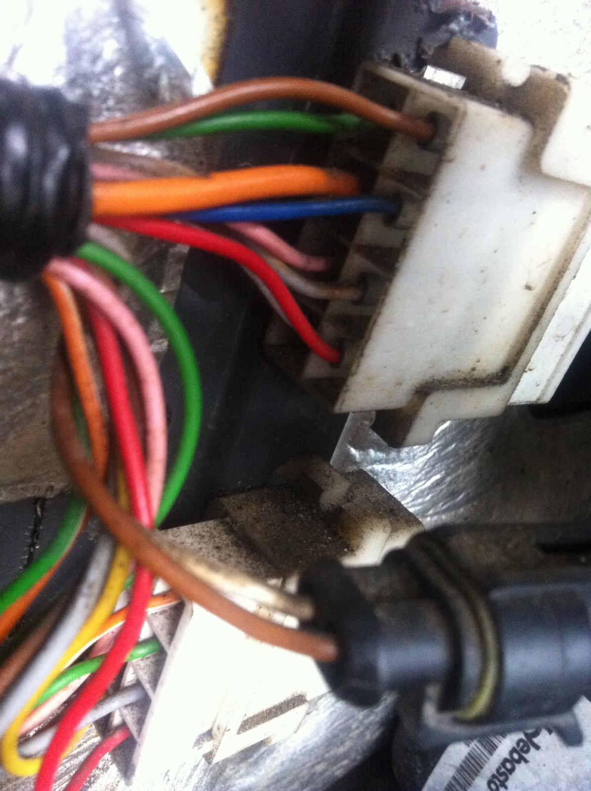

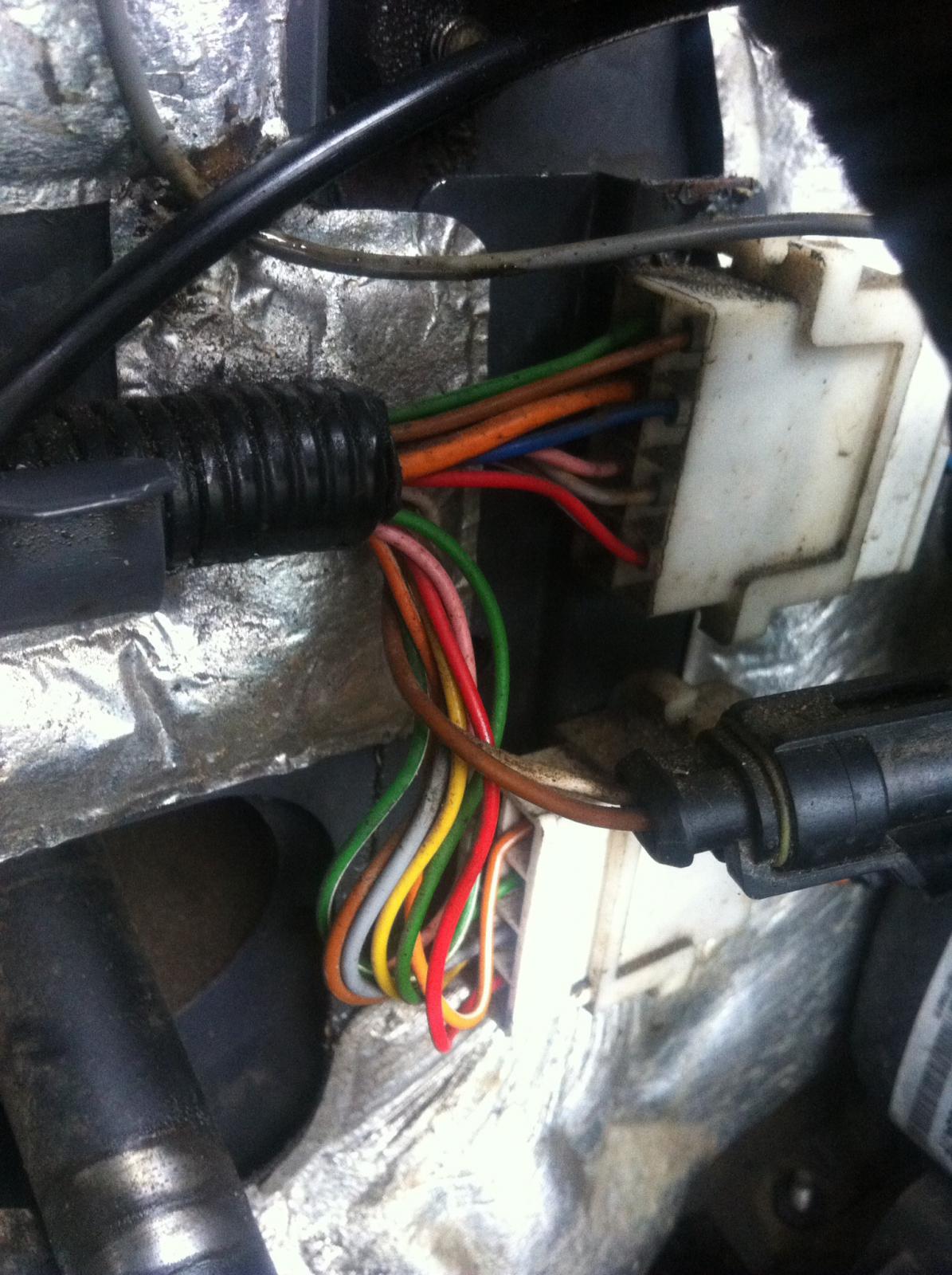

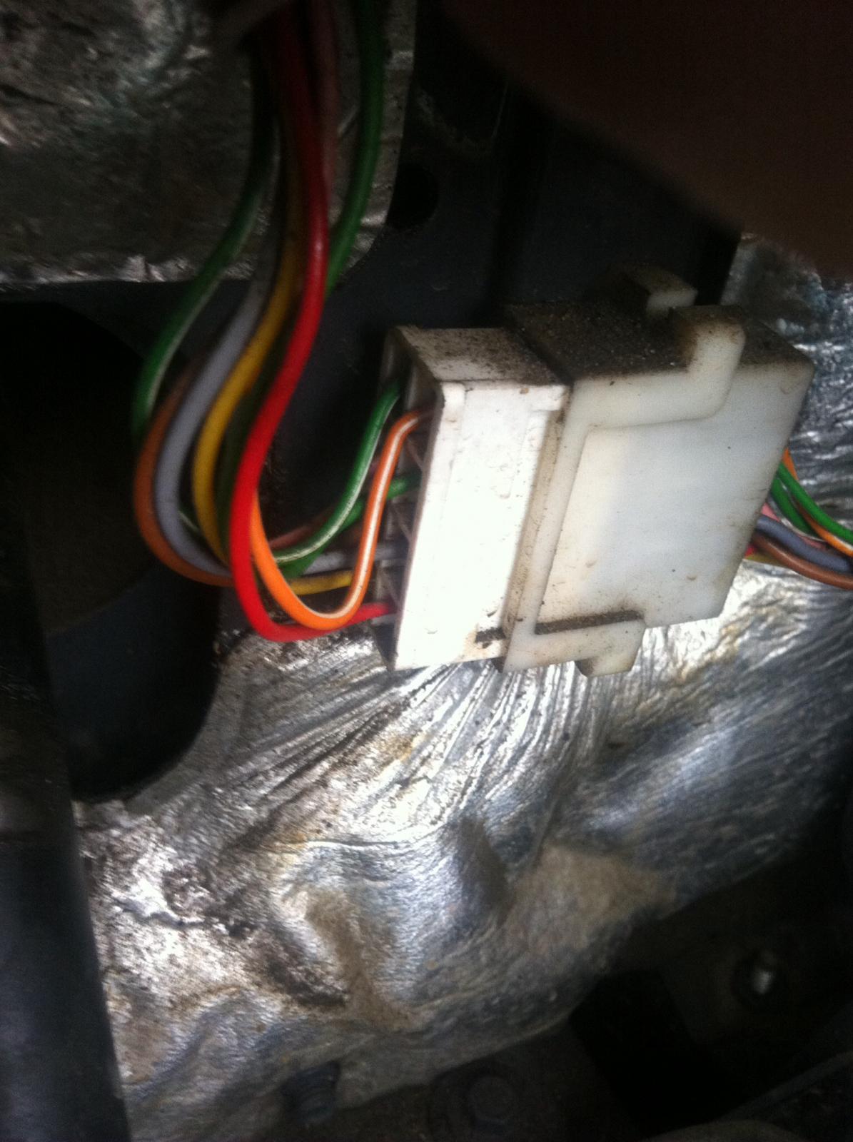

Илья71rus 2 Опубликовано 24 марта, 2015 Здравствуйте, вопросик по евро 4 , сделайте фото пожалуйста расцветки проводов, 3 шт которых не хватает на фото Поделиться сообщением Ссылка на сообщение Поделиться на другие сайты

Илья71rus 2 Опубликовано 25 марта, 2015 (изменено) В 11.02.2015 в 05:18, игорь 656 сказал: Илья71rus, Лови, надеюсь тебе это поможет.image.jpg Если плохо видно то с верху в низ, 1 зеленый 2 белый 3 оранжевыйИгорь, привет. Подскажи за пост 5884, а то тут чот мало народу с евро 4 Изменено 25 марта, 2015 пользователем Илья71rus Поделиться сообщением Ссылка на сообщение Поделиться на другие сайты

Илья71rus 2 Опубликовано 26 марта, 2015 В 26.03.2015 в 05:23, игорь 656 сказал: Я себе поставил колечко идущее в комплекте с фильтром ГО (сипоратор). Подходит один в один.Игорь выручи , сфотай эти разъёмы пост 5884 (((( Второй день ищу валдай с евро 4 не попадаються на трассе (( Поделиться сообщением Ссылка на сообщение Поделиться на другие сайты
игорь 656 108 Опубликовано 26 марта, 2015 В 26.03.2015 в 17:58, Илья71rus сказал: Игорь выручи , сфотай эти разъёмы пост 5884 (((( Второй день ищу валдай с евро 4 не попадаються на трассе (( у меня на этом месте Вебаста стоит, свободного места не так много. Утром попробую. Поделиться сообщением Ссылка на сообщение Поделиться на другие сайты
игорь 656 108 Опубликовано 27 марта, 2015 Илья71rus, Илюх держи. Надеюсь тебе это поможет. Поделиться сообщением Ссылка на сообщение Поделиться на другие сайты
