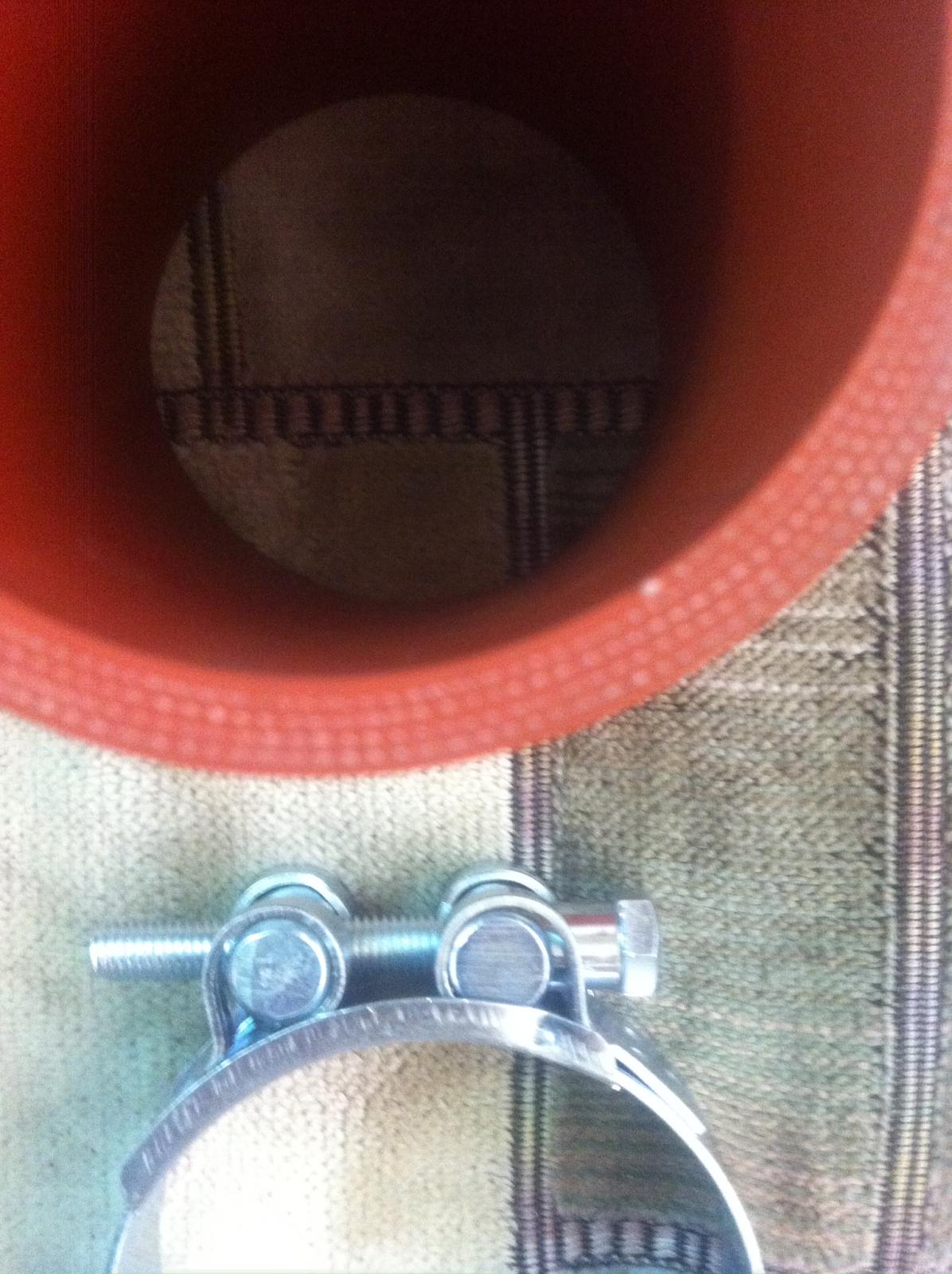

Дмитрий Александрович 1 Опубликовано 6 июля, 2016 Здравствуйте все! За последние три дня 3 раза поменял патрубок, который идет на интеркуллер (справа,короткий с разными диаметрами на концах), рвет его и все. И с под нагрузкой и без. Вожу 3-3,5 т. ЕГР удален. Подскажите пожалуйста в чем может быть проблема? как лечить? Поделиться сообщением Ссылка на сообщение Поделиться на другие сайты
Наиль1977 36 Опубликовано 6 июля, 2016 В 06.07.2016 в 12:56, Дмитрий Александрович сказал: Здравствуйте все! За последние три дня 3 раза поменял патрубок, который идет на интеркуллер (справа,короткий с разными диаметрами на концах), рвет его и все. И с под нагрузкой и без. Вожу 3-3,5 т. ЕГР удален. Подскажите пожалуйста в чем может быть проблема? как лечить?перевари под один размер да купи дорогой патрубок .уже года 2 не вспоминаю об этом 1 Поделиться сообщением Ссылка на сообщение Поделиться на другие сайты
Дмитрий Александрович 1 Опубликовано 7 июля, 2016 В 06.07.2016 в 19:36, Наиль1977 сказал: перевари под один размер да купи дорогой патрубок .уже года 2 не вспоминаю об этомТ.е. это нормально что там такое давление создается, нет вмысла лазить в турбине чистить клапан? Поделиться сообщением Ссылка на сообщение Поделиться на другие сайты
RA3QBJ 586 Опубликовано 7 июля, 2016 Дмитрий Александрович,Нормально. Не лезь туда и не мешай машине работать . Поделиться сообщением Ссылка на сообщение Поделиться на другие сайты
олег77 5 Опубликовано 7 июля, 2016 Дмитрий Александрович сказал: рвет его и все Посмотри с торца на патрубок, сколько слоев ниток. Должно быть не меньше пяти. Если меньше, патрубок сначало раздувает, а потом разрывает. Я одно время намучился с ними. Кстати, стоят они одинаково. Поделиться сообщением Ссылка на сообщение Поделиться на другие сайты
Knyz 163 33 Опубликовано 8 июля, 2016 Ну не знаю я на родном проехал 250 т.км лопнул на днях купил в Мокшане такой же один ряд ниток ,домой приехал ради интереса зашел в газ ,такие же лежат один ряд ниток 1 Поделиться сообщением Ссылка на сообщение Поделиться на другие сайты

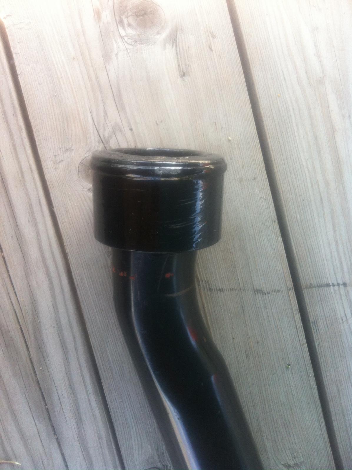

игорь 656 108 Опубликовано 11 июля, 2016 В 06.07.2016 в 12:56, Дмитрий Александрович сказал: Здравствуйте все! За последние три дня 3 раза поменял патрубок, который идет на интеркуллер (справа,короткий с разными диаметрами на концах), рвет его и все. И с под нагрузкой и без. Вожу 3-3,5 т. ЕГР удален. Подскажите пожалуйста в чем может быть проблема? как лечить? Вот такой вариант себе сделал. Тысяч 100 уже прошел, все ОК. Поделиться сообщением Ссылка на сообщение Поделиться на другие сайты

игорь 656 108 Опубликовано 11 июля, 2016 В 11.07.2016 в 13:29, Knyz 163 сказал: А черный патрубок от чего?черный, не патрубок а трубка. Она родная. Вытачиваешь втулку, внутренний диаметр 50мм наружний 70 мм, нодеваешь на конец трубки( тот что идет к кулеру) и обвариваешь. Ну а дальше вроде все понятно. Поделиться сообщением Ссылка на сообщение Поделиться на другие сайты
Дмитрий Александрович 1 Опубликовано 14 июля, 2016 игорь 656, Спасибо! сделаю себе так же! 1 Поделиться сообщением Ссылка на сообщение Поделиться на другие сайты
