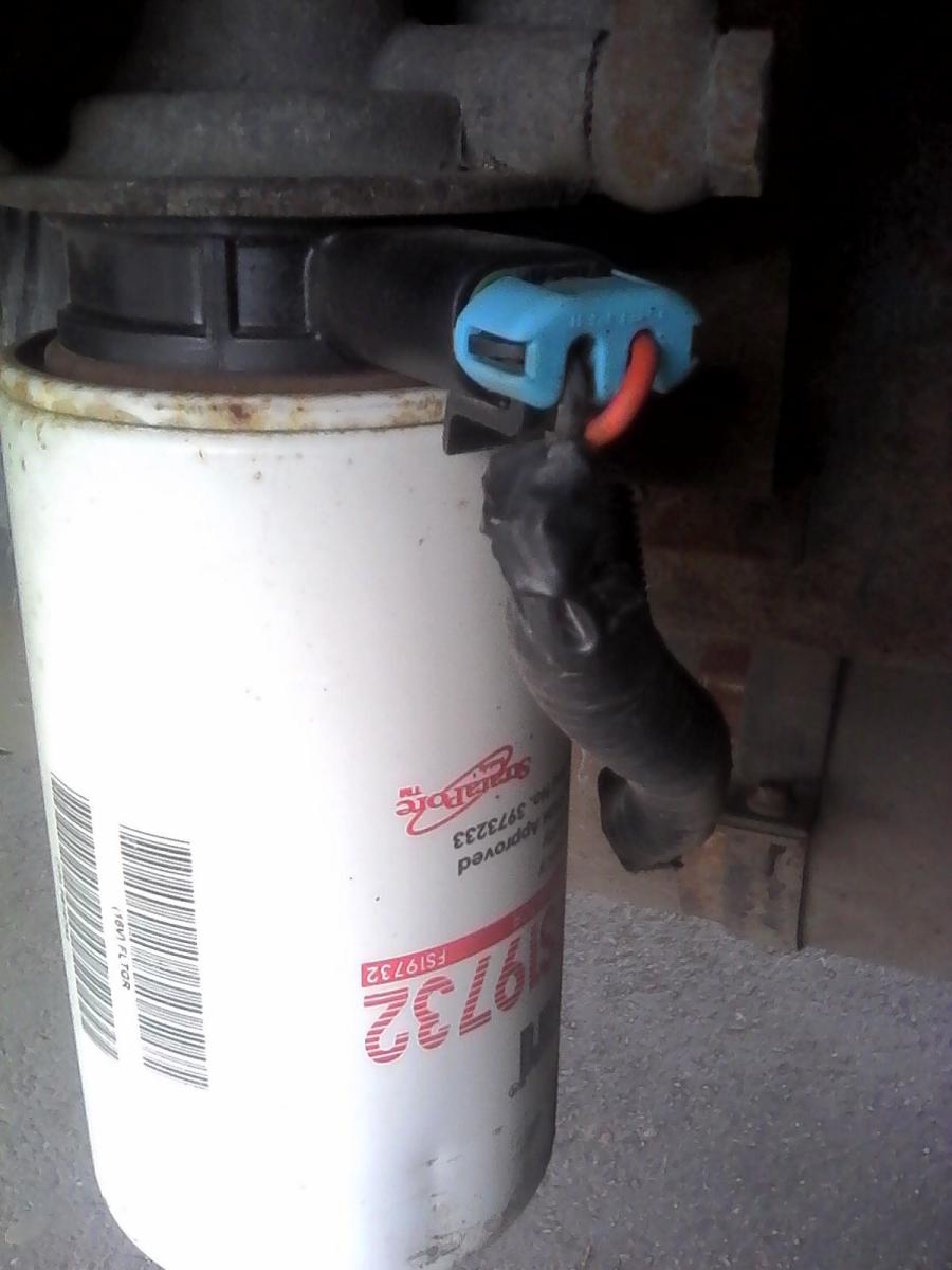

alex134 1 960 Опубликовано 28 сентября, 2017 Knyz 163, теоретически нагревательному элементу всё равно, но на всякий у меня так - там 2 провода, рыжий и чёрный. Рыжий правее, ближе к раме. Подогрев на сепаре и пердуне начинает работать ниже +5. Вроде так... Поделиться сообщением Ссылка на сообщение Поделиться на другие сайты
Knyz 163 33 Опубликовано 12 октября, 2017 Всем привет,это на фото понятно но у меня почему-. то такие провода обрезаны на пол пути к сепару ,и удленены двумя проводами одинакового цвета,взял отрезал одинаковые и пустил как положено красный и черный.Разобрал всю оплетку пока стоял на выгрузке .Посмотрим морозы придут видно будет.Парни еще вопрос,у евро4 от чего стоит глушитель? А то родной здоровый какой то ,а у нас маленький Поделиться сообщением Ссылка на сообщение Поделиться на другие сайты
